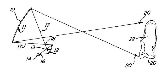

Sprietje Geplaatst: 22 september 2012 Geplaatst: 22 september 2012 (aangepast) Beste Eduard07 De mate waarin het signaal van de satelliet gebundeld kan worden op aarde hangt af van de schoteldiameter die de satelliet gebruikt en de frequentie waarmee wordt uitgezonden. De schoteldiameter van de Eurostar-3000 satelliet is 260cm. Dat is niet anders dan van de oude Astra 2D satelliet. Ook de uitzendfrequentie is nog steeds hetzelfde, tussen de 10,7 en 12,75GHz. Theoretisch kan de nieuwe spotbeam van de Astra 2F niet smaller zijn dan van de oude Astra 2D. De Astra 2D is echter wel al ongeveer 15 jaar oud. Toen was men nog niet zo goed in staat footprints te maken die een zeer complex afstraalpatroon hadden. Dat kwam omdat vroeger alleen de hulpreflector voorzien was van een bepaalde oneffenheid om niet een ronde of ovale footprint te krijgen vanwege de schuine projectie, maar een zeer grillig gebied die alle gewenste landen dekt. Die aanpassing van de hulpreflector noemt men: Hughes Shaped reflector, zie afbeelding 1. Tegenwoordig is men in staat, de footprint een nog veel complexere vorm te geven door ook de hoofdreflector van oneffenheden te voorzien, de zogenaamde “Dubbele Huges Shaped reflector, zie afbeelding 2. Maar met die aanpassingen in de reflectors, kan men het afstraalgebied wel breder, hoger en grilliger maken maar nauwelijks kleiner. Daarom is de Hughes-techniek niet zo interessant voor een spotbeam, wel voor de brede beams die ook aan boord zijn van de Astra 2F satelliet. Verder heeft de nieuwe Astra 2F natuurlijk een multikanon met tientallen hoornantennes voor de Ka-band met een uitzend-frequentie van tussen de 17,7 en 20,2 GHz. Hiermee kan wel een zeer scherpe footprint worden weggezet. Maar ja, die worden niet voor de televisie kanalen gebruikt. Als Astra-SES dus spreekt van The New Generation satelliet, dan betreft het waarschijnlijk twee vernieuwende zaken t.o.v. de oude Astra 2D, de Ka-band en mogelijk de Dubble Huges Shaped reflectors. Een heel veel strakkere spotbeam zit er volgens mij niet in. Hiermee rekening houdend is enige reserve t.o.v. de oude footprint voldoende. 22 september 2012 aangepast door Sprietje

Eduard07 Geplaatst: 29 september 2012 Geplaatst: 29 september 2012 @Sprietje, het komt er dus eigenlijk op neer dat het signaal niet veel zwakker zal zijn of hetzelfde als je de schotel even wat bijtweakt? De kleine Technisat zou er dus nog het meest last kunnen krijgen van een zwakker signaal, maar die was al overgevoelig voor een regenbui en pakte in n.o. Nederland volgens mij sowieso niet alle transponders. Valt me alleen wel op dat in de footprint diagram het signaal royaal gericht is op oceaan en richting IJsland. Als dat in werkelijkheid ook zo is, is de beam wel nadrukkelijk van het continent weg gericht. Vu+ Duo2 + PLi 4.0 + Fuba DAA110 + Stab 120Vu+Solo2 + Fuba DAA 850 + multifeed met 2 twin Alps + 1 quattro Alps + 1 twin MTI + PLi 4.0
