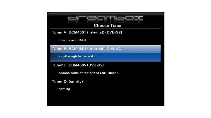

dagg Geplaatst: 27 september 2012 Geplaatst: 27 september 2012 Ok, dan hoef je inderdaad niets te doen, maar in de software bij Tuner configuratie de 2 doorlussen (dat is niet fysiek). Let even niet op tuner c bij mij. Tenzij je op de 2 tuners verschillende schotels/koppen hebt? .: AZBox Me OpenRSI-2.1 | DM 8000HD DM 500HD DMM-GP3 | Emitor Satlook Micro+ G2 | TBS 5925 | TechniSat USB 2 HD CI :..: Triax TDS110, Stab HH120/MS220 | Visiosat BiSat G3D A123 HB :.

stuk Geplaatst: 27 september 2012 Auteur Geplaatst: 27 september 2012 Hallo, Snap er niets van. Waar ik ook zoek in het menu ik vind nergens terug waar ik hem kan doorlussen. Denk aleer gij doende zijt en doende denk dan nog.
dagg Geplaatst: 27 september 2012 Geplaatst: 27 september 2012 Menuknop op de AB, Setup, Service Searching (1e item), Tuner configuration (1e item). .: AZBox Me OpenRSI-2.1 | DM 8000HD DM 500HD DMM-GP3 | Emitor Satlook Micro+ G2 | TBS 5925 | TechniSat USB 2 HD CI :..: Triax TDS110, Stab HH120/MS220 | Visiosat BiSat G3D A123 HB :.

stuk Geplaatst: 27 september 2012 Auteur Geplaatst: 27 september 2012 het is opgelost, ik had de satellieten van tuner 2 nog niet geconfigureerd. zou picture in picture nu ook moeten werken of werkt dat sowieso niet met de satelliet? Groet, Denk aleer gij doende zijt en doende denk dan nog.
