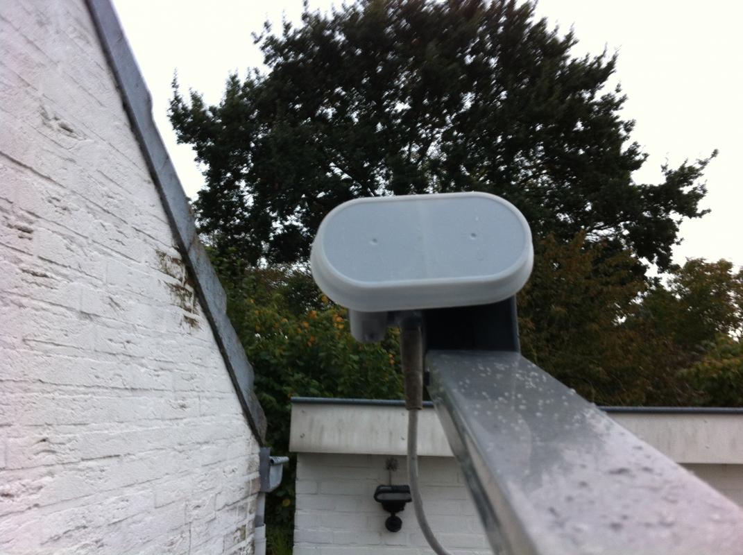

Zo werkt dan niet. In de duo-lnb is de kop van de Astra 1 op ingang 1 van de diseqc-switch aangesloten en de kop van de Astra 3 op ingang 2. Dan moet je de ontvanger precies hetzelfde instellen anders krijg je helemaal geen signaal.
Je kunt de kop van de Astra 3 wel op een andere manier testen.
Stel, de schotel is uitgericht op de Astra 1. Je zet nu de kop van de Astra 3 in de klem. Nu moet je op deze kop gewoon de Astra 1 kunnen ontvangen als je dus de diseqc in je ontvanger goed hebt ingesteld, dus Astra 1 op 1 en Astra 3 op 2.

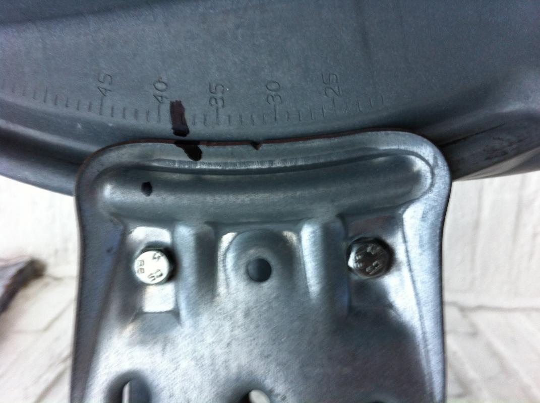

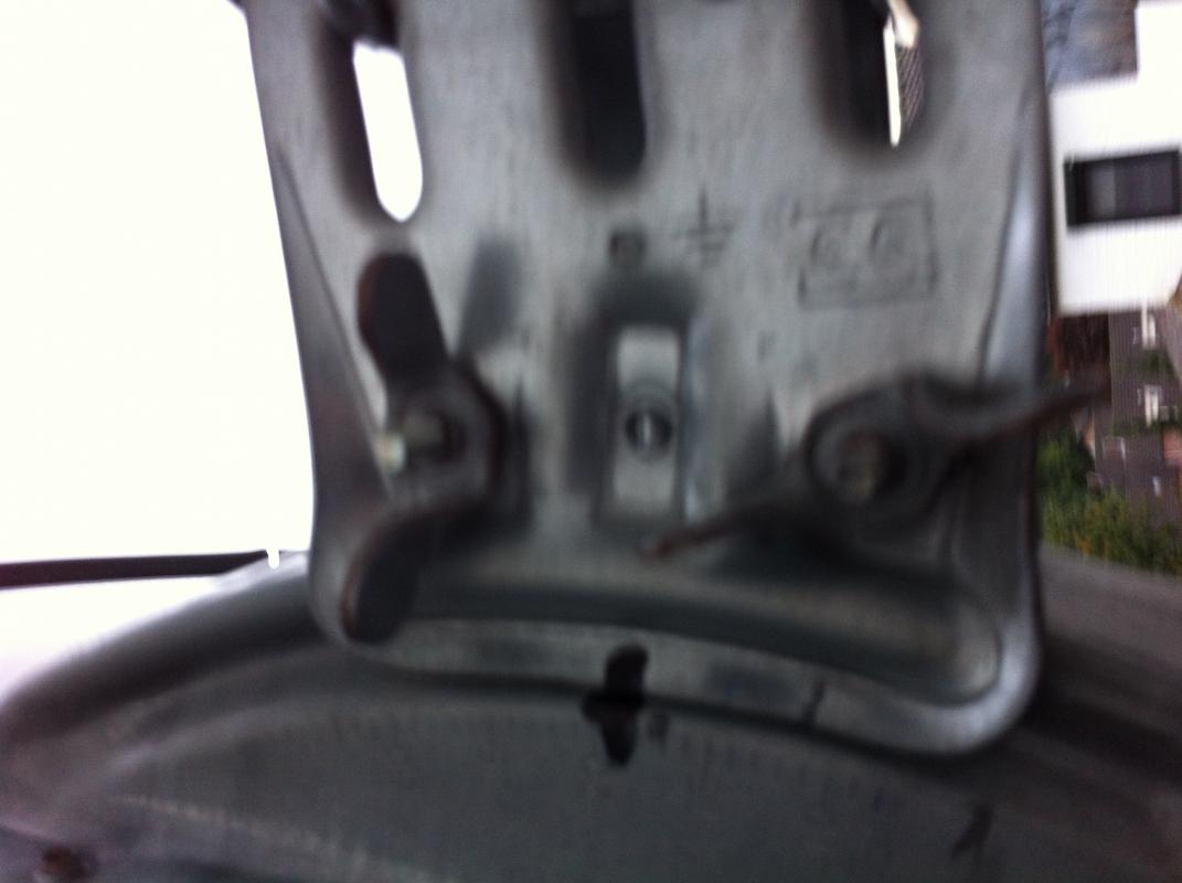

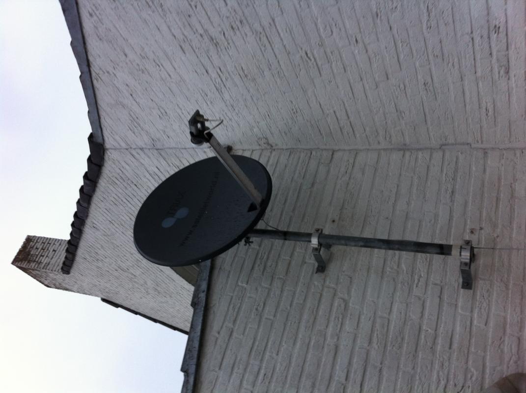

Voor de Astra 1 moet in Maastricht de elevatie op 30,4 graden staan. Jou schotel staat op 31,8 graden, een verschil van 1,4 graad. Dit kan wel verklaard worden door een kleine afwijking van je mast en een kleine afwijking van de lnb-arm.
Jij hebt een duo-lnb voor een 80-85cm-schotel terwijl je een 70cm-schotel hebt (een Triax 78 is een 70cm-schotel). Dat kan wel maar dan moet je toch de kop van de Astra 3 in de klem zetten en de kop van de Astra 1 er rechts schuin omlaag bij laten hangen als je naar de binnenzijde van de schotel kijkt. De elevatie van de schotel moet je dan precies 1 graad lager zetten dus bij jou op 30,8 graden en dan uitrichten op de Astra 3.
Jij hebt een antennemast van rond 48mm zoals ik kan inschatten. Om hem dan van de Astra 1 naar de Astra 3 te verdraaien, moet de schotelklem precies 2,2mm over de buis verdraaid worden. Zet van te voren even streepjes voordat je gaat verdraaien.

Maar de buis is een steigerpijp, ik heb hem gecontrolleerd en hangt waterpas, de lnb arm is vlgs mij ook helemaal uitgeklapt
Ik vind het inderdaad ook raar dat de elevatiehoek zo hoog is, heb hem diverse keren lager gezet zonder resultaat
