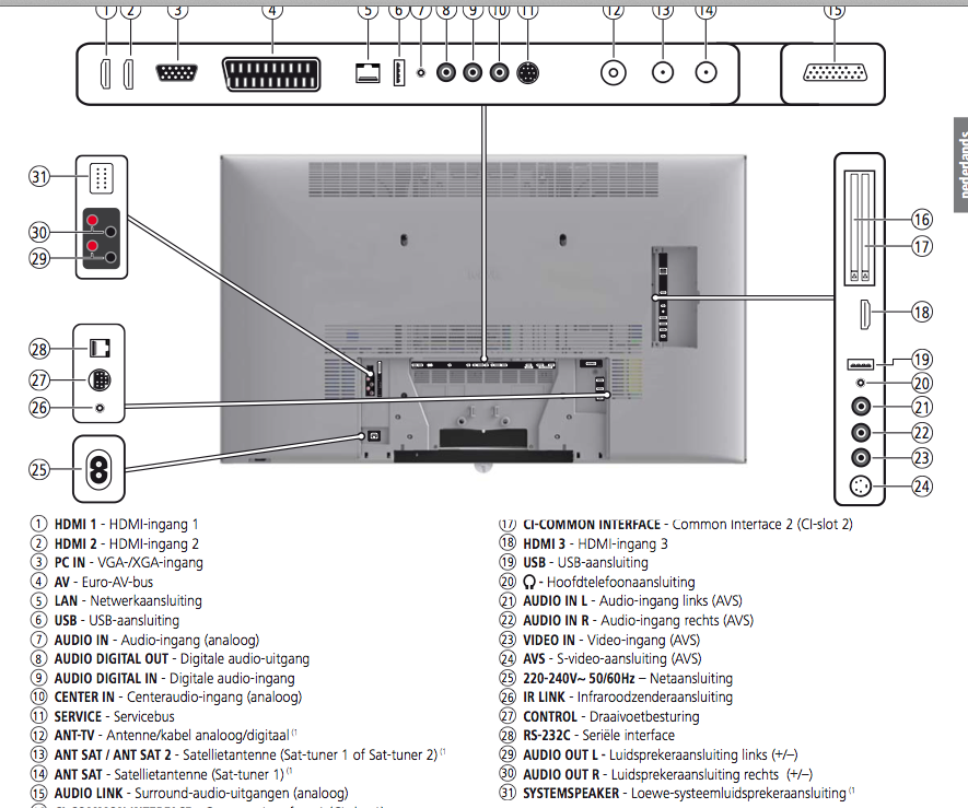

johan18 Geplaatst: 8 oktober 2012 Auteur Delen Geplaatst: 8 oktober 2012 Link naar reactie Delen op andere sites Meer opties om te delen...
Jean-Claude Geplaatst: 8 oktober 2012 Delen Geplaatst: 8 oktober 2012 dat zegt niks over de sat-mogelijkheden van die tv - ik zie wel 2 SAT ingangen, zal dus een dubbele tuner zijn. en ja, ge laat dit beter door een GOEIE specialist installeren, iemand met ervaring in het plaatsen & afregelen van multifocale schotels, netwerken en unix ontvangers. Je zult trouwens een lokaal netwerk moeten installeren met zowel sat als netwerkkabels naar alle ontvangsttoestellen. Vraag eerst een duidelijk bestek, en plaats dit in dit forum, een bestek zegt veel over de (on)kunde van een installateur : juistheid en volledigheid van de installatie, gekozen materiaal, prijzen, schatting werkuren ...... wel de naam en de commerciële gegevens eerst onleesbaar maken, anders zullen er hier een paar mods steigeren. DreamBox 8000+Xtrend ET10000+Gigablue UHD 4K, openPLi, CCcam, CD+TVV kaarten (gene zever), wavefrontier T90, EMP Centauri 33/12 multiswitch en VEEL te weinig slaap. Link naar reactie Delen op andere sites Meer opties om te delen...

johan18 Geplaatst: 8 oktober 2012 Auteur Delen Geplaatst: 8 oktober 2012 dat zegt niks over de sat-mogelijkheden van die tv - ik zie wel 2 SAT ingangen, zal dus een dubbele tuner zijn. en ja, ge laat dit beter door een GOEIE specialist installeren, iemand met ervaring in het plaatsen & afregelen van multifocale schotels, netwerken en unix ontvangers. Je zult trouwens een lokaal netwerk moeten installeren met zowel sat als netwerkkabels naar alle ontvangsttoestellen. Vraag eerst een duidelijk bestek, en plaats dit in dit forum, een bestek zegt veel over de (on)kunde van een installateur : juistheid en volledigheid van de installatie, gekozen materiaal, prijzen, schatting werkuren ...... wel de naam en de commerciële gegevens eerst onleesbaar maken, anders zullen er hier een paar mods steigeren. ""Dit is dwe offerte die ik heb gehad"" Beste Johan. Ik heb de multiswitch aangepast op de tweede offerte , betreft the modulator , van de recorder moet de video out naar de modulator en bij elke tv heb u de beelden van de camera Betref offerte i.v.m. materiaal voor 8 tv satelliet ontvangst Stuk prijs totaal 1 x schotel antenne 80x90 ABS 10 jaar garantie € 91.38 91.38 1 x beugel astra 1/3 €15,95 15.95 2 x quatro LNBF €19.95 39.90 1 x tegelvoet 4x30x30 €49,00 49,00 1 x MB-204 9 X 16 Final multiswitch €250,00 250,00 16 x wcd tv/radio/sat €7,50 120 1 x AV modulator i.v.m. camera €59,00 59,00 Met vriendelijke groet,Best regards "Hierbij zitten geen montage kosten moet ik er bij vermelden. Tevens ook geen kabel kosten" Een volgende offerte is deze. Aantal omschrijving stuks prijs bedrag Euro 1 schotel 80 cm € _- 119,00_- 1 LNB houder 19' + 23' _- 19,00_- 2 Quatro LNB 63,03_- _- 126,06_- 1 muursteun sat lang _- 24,00_- 100 meter multikabel 5,04_- _- 504,00_- 8 R/TV/SAT aansluitdozen ex afdekpl. 19,33_- _- 154,64_- 1 basis multiswitch _- 222,69_- 1 div. materiaal conn. Etc. _- 50,00_- 1 montage _- 990,00_- _- 0,00_- _- 0,00_- HD ontvanger incl.ingeb. kaartlezer 167,23_- _- 0,00_- losse kaartlezer 100,84_- _- 0,00_- CanalDigitaal hoofdkaart 66,39_- _- 0,00_- CanalDigitaal 2e en 3e kaart 49,58_- _- 0,00_- _- 0,00_- e.e.a. afhankelijk van TV met of zonder _- 0,00_- ingebouwde ontvanger _- 0,00_- _- 0,00_- vermelde bedragen zijn excl. leggen kabel _- 0,00_- subtotaal € _-2.209,39_- BTW 19% € _- 419,78_- totaal € _-2.629,17_- genoemde bedragen zijn excl. onvoorzien hak en breekwerk er wordt geen garantie gegeven op; programma wisselingen of veranderingen storingen van buitenaf t.w. straalverb. DECT tel, 220V. Deze prijzen verschillen nog wel wat van elkaar niet ? En is hetgeen wat de eerste offerte me aanbied compleet? Ik wilde namelijk hiervoor gaan. En er komen trouwens bij elk tv toestel cat5 kabels voor de Apple tv's of sonos. Allen waarom is dit relevant voor de tv sat signalen ? Waarom moet er een netwerk belegt worden? Zomaar een vraagje Groeten J Link naar reactie Delen op andere sites Meer opties om te delen...

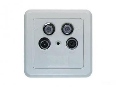

Sprietje Geplaatst: 8 oktober 2012 Delen Geplaatst: 8 oktober 2012 Beste johan18 Ik zie in de offertes dat er vanuit wordt gegaan dat je alleen de Astra 1 en 3 kunt ontvangen. Wil je ook de BBC en ITV ontvangen, dan zul je toch ook de Astra 2 moeten ontvangen. Wil je die zenders erbij hebben? Verder zie ik dat in de offerte 16 stuks wandcontactdozen staan. Het is natuurlijk niet handig om twee separate wandcontactdozen naast elkaar te hebben voor één TV waar je kunt kijken en opnemen van een andere zender tegelijk. Hiervoor kun je beter een wandcontactdoos nemen waar je 2 Sat-TV’s op aan kunt sluiten, zie de bijlage. Verder is de eerste offerte zeker niet compleet en de tweede ook niet dus niet te vergelijken met de tweede offerte. Je zult naast de hoofdkaart een tweede en derde extra kaart moeten hebben. Alle drie de kaarten zullen in een SmartWi geplaatst moeten worden en op elke SmartWi heb je 4 clientkaarten nodig. Over de minimaal 8 CanalDigitaal Common Interface modules die aangeschaft moeten worden lees ik ook helemaal niets. Kortom offertes van niets. Laat in ieder geval in de offerte opnemen dat alles werkend opgeleverd moet worden volgens de eisen die je gesteld hebt voordat tot betaling wordt overgegaan. Link naar reactie Delen op andere sites Meer opties om te delen...
