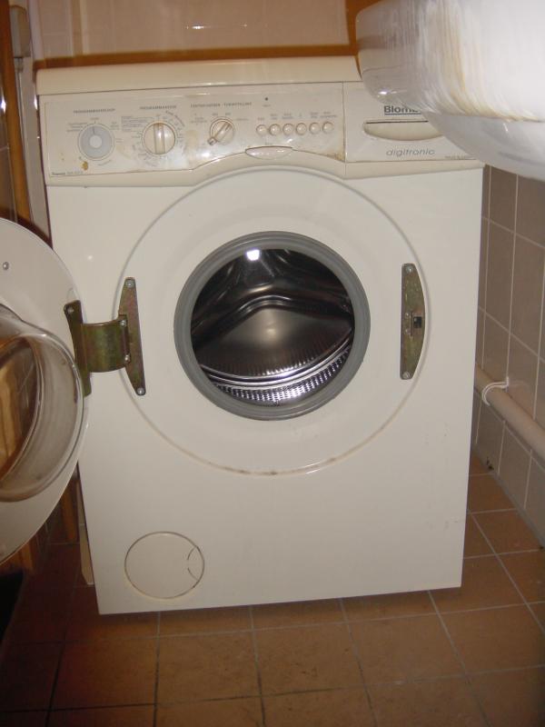

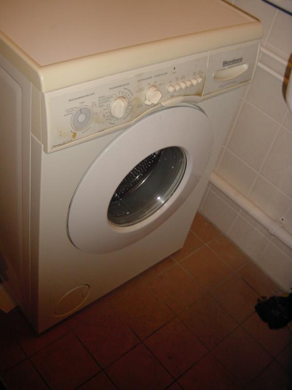

Is mijn Wasmaschine nog te redden, of is het einde oefening? Blomberg WA 4310
De lagers zullen er wel uit liggen,door dat de keerring defect is
als je de deur open hebt ,en de trommel omhoog kun bewegen terwijl je met de hand er aan draait ,dan zijn ze kapot,ook aals geluid maken als je er aan draait..

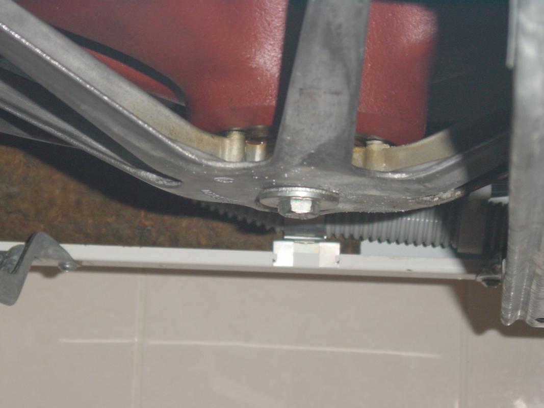

Ik moet het even omslachtig doen i.v.m. dat op deze computer de USB poorten het hebben begeven, dus via een andere PC de foto's overgezet, de volgende alles stuk voor stuk op diskette gezet en via deze computer geupload.

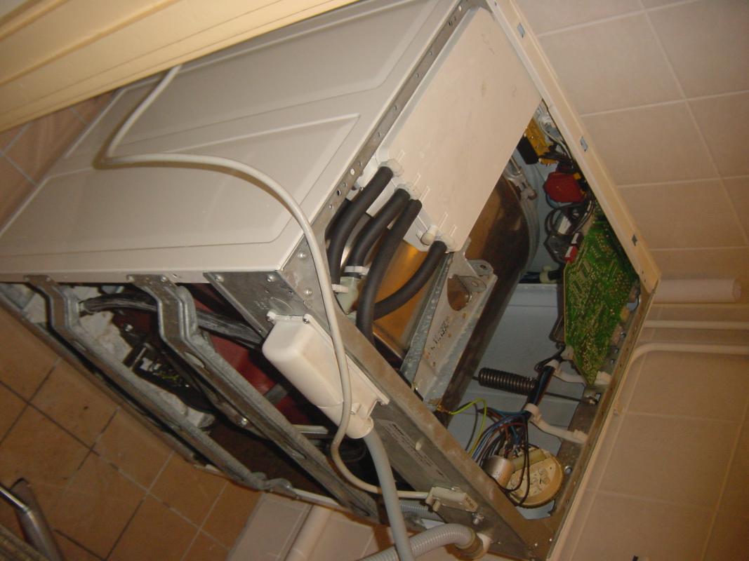

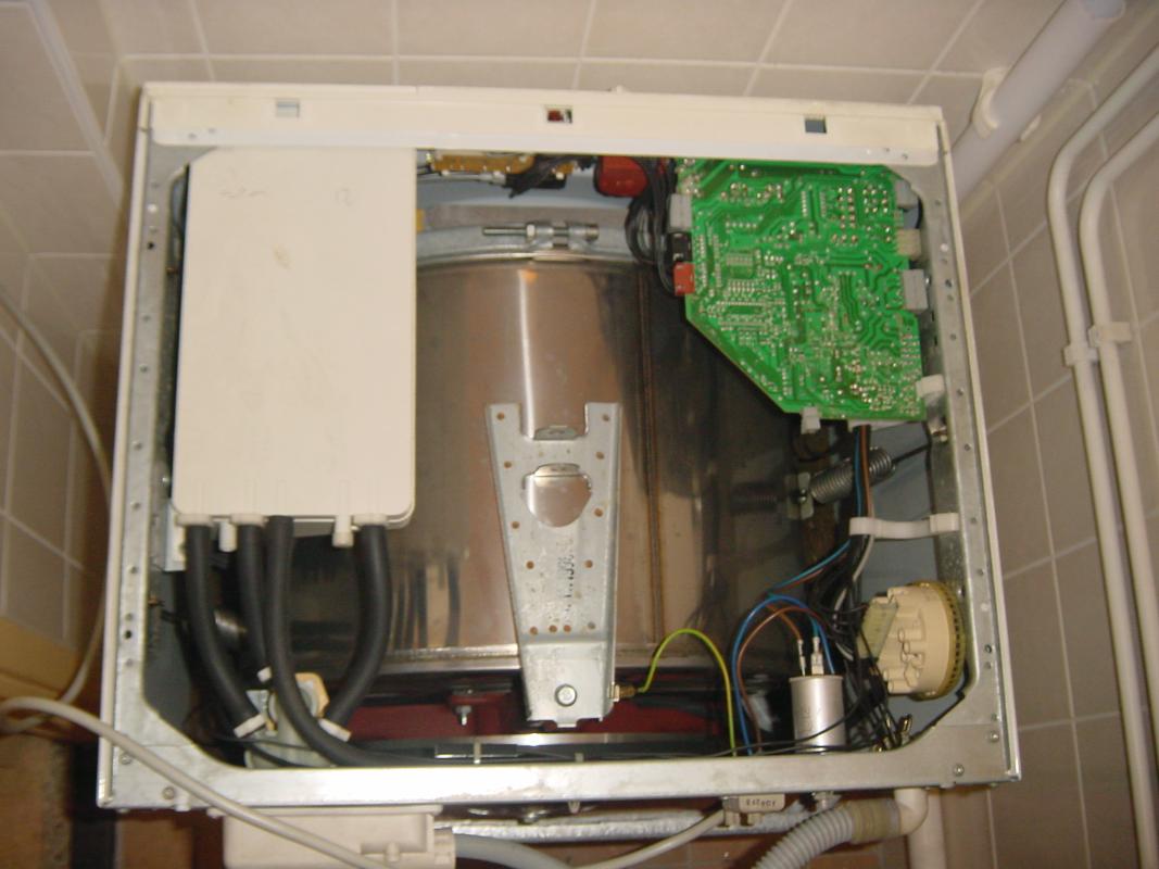

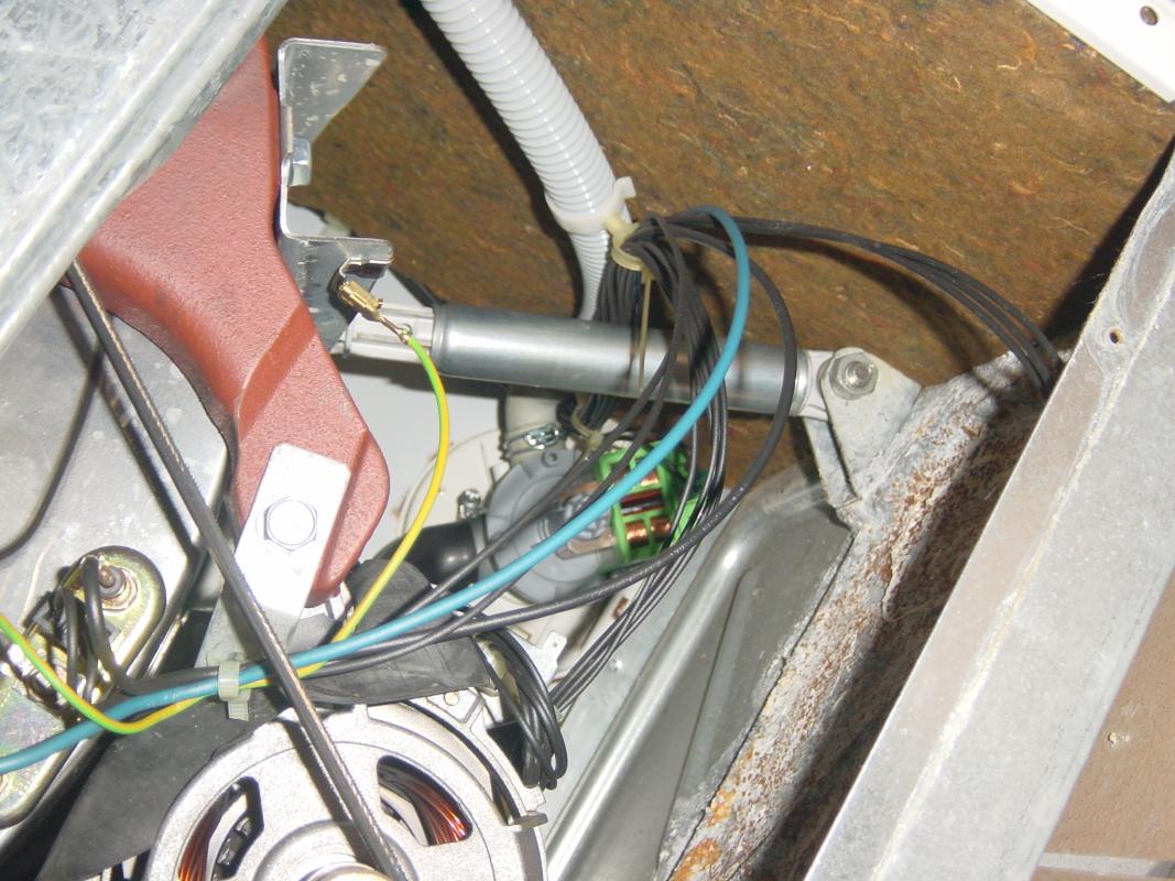

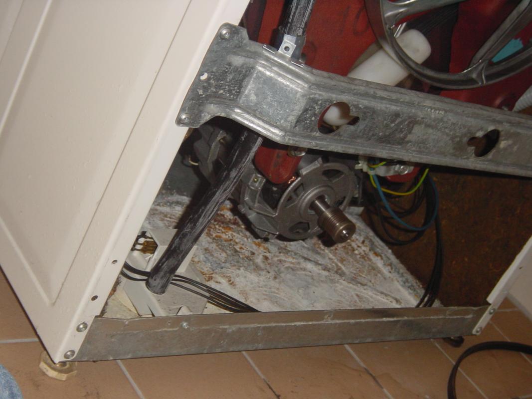

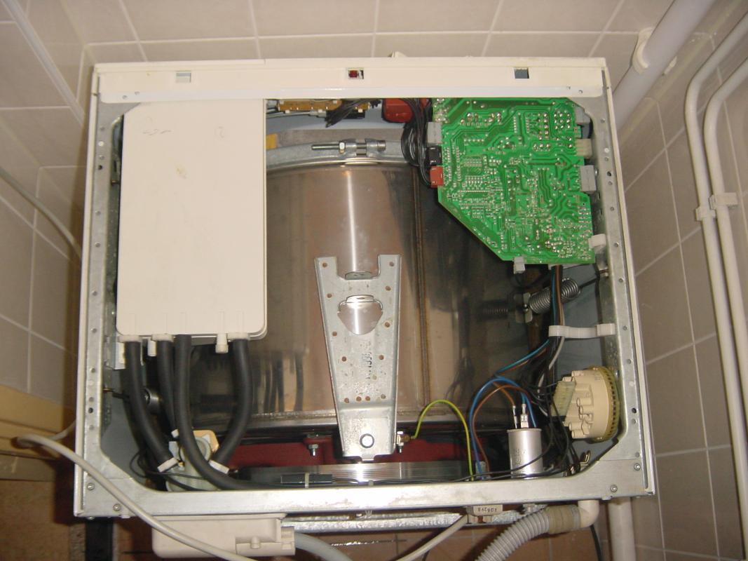

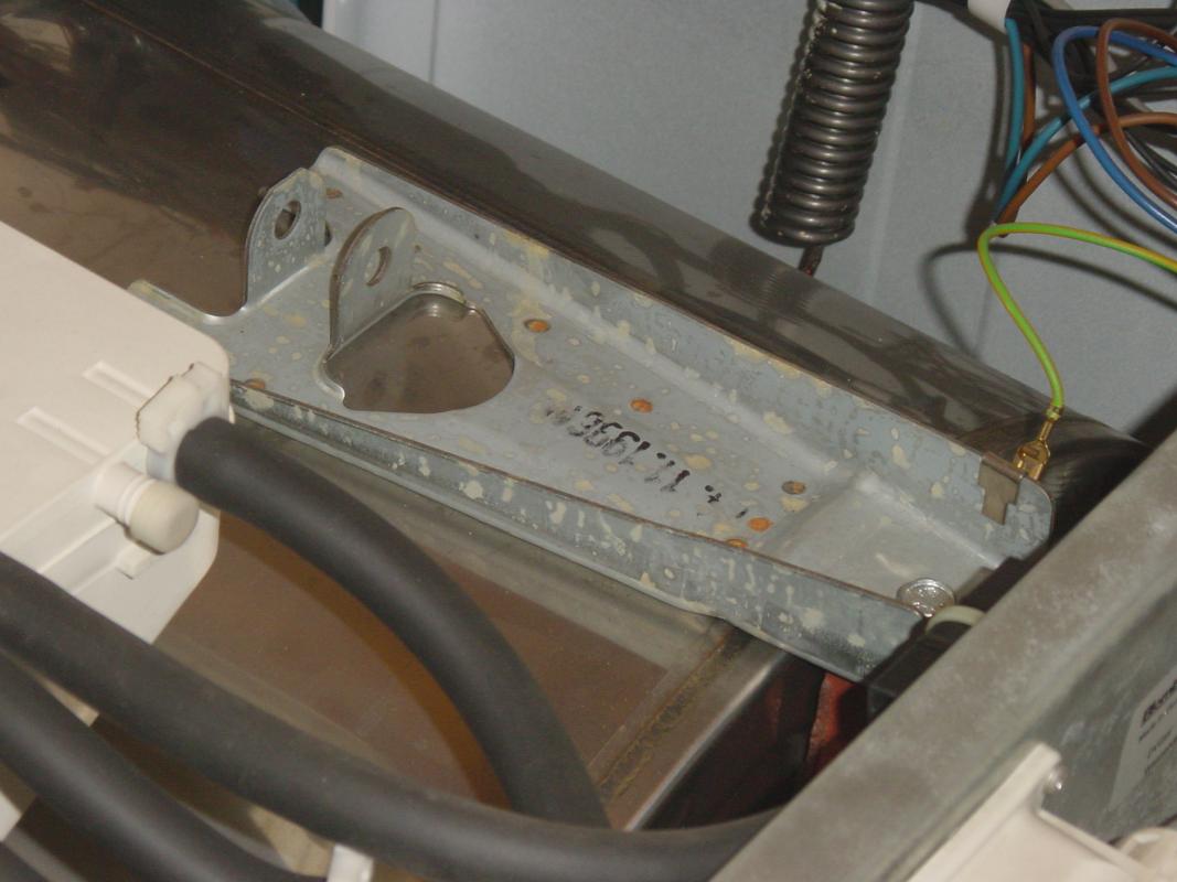

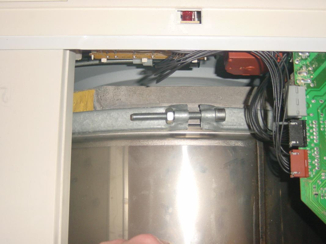

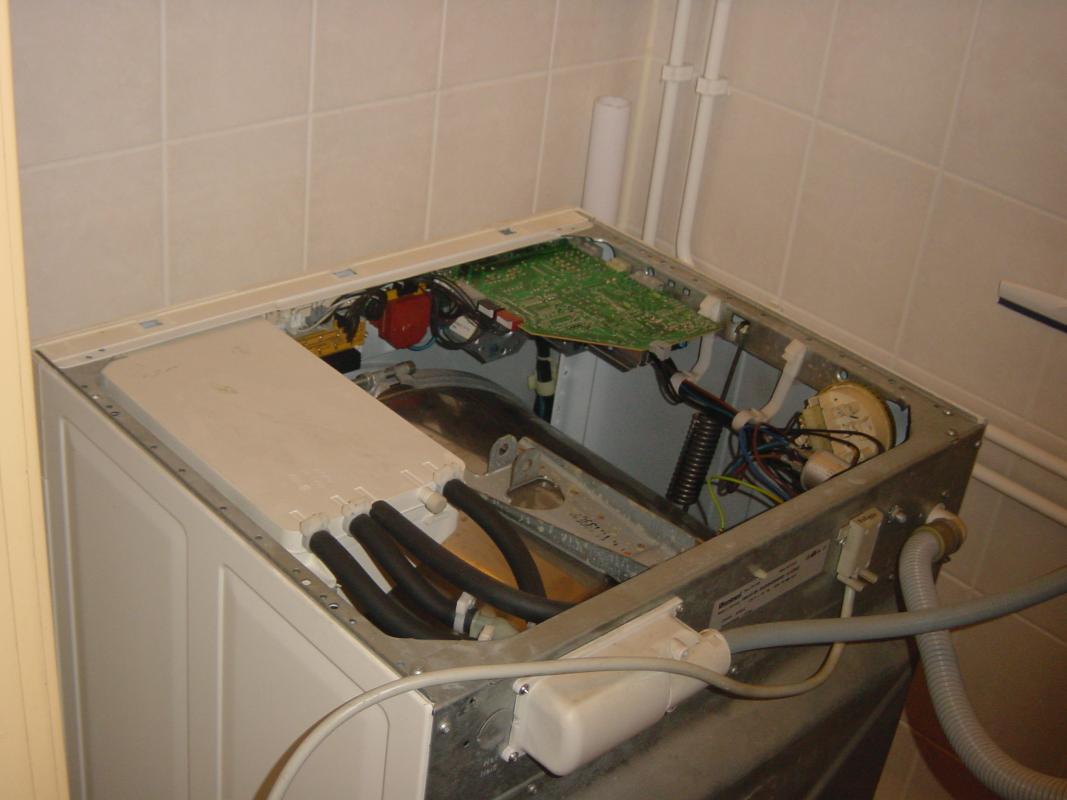

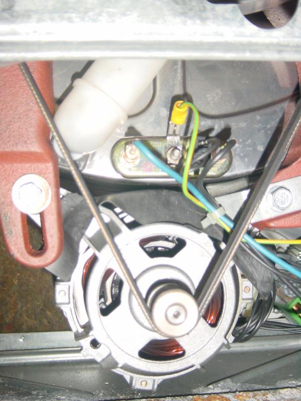

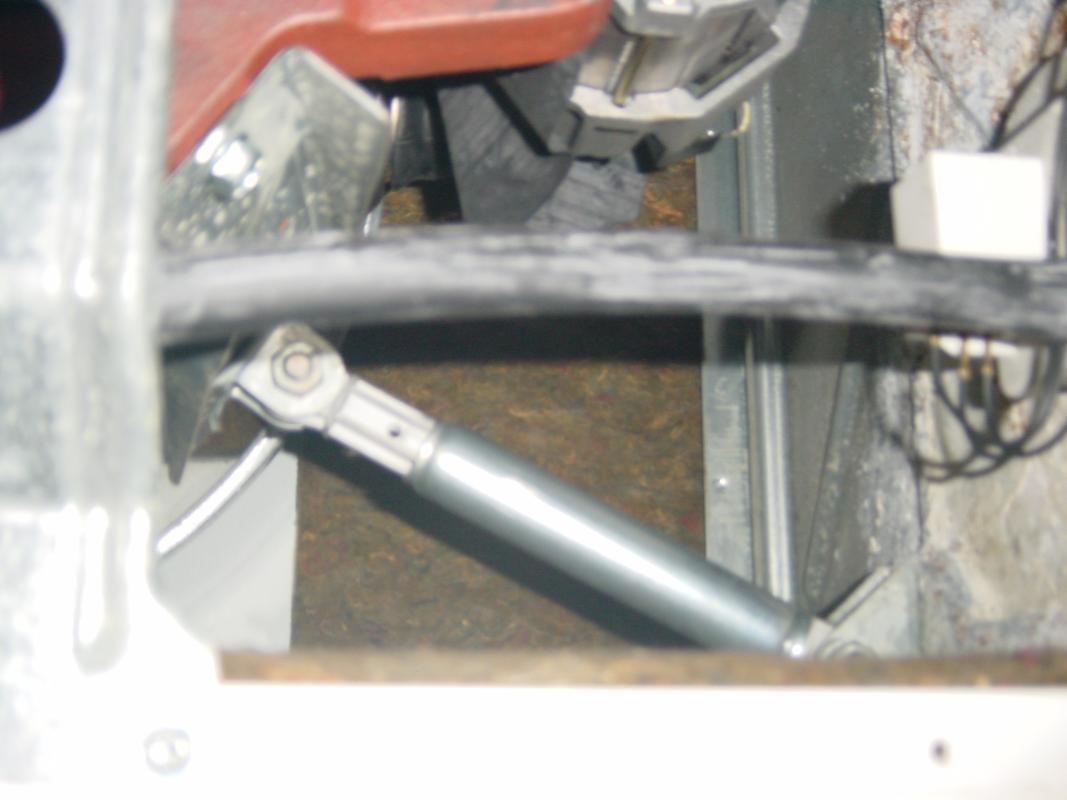

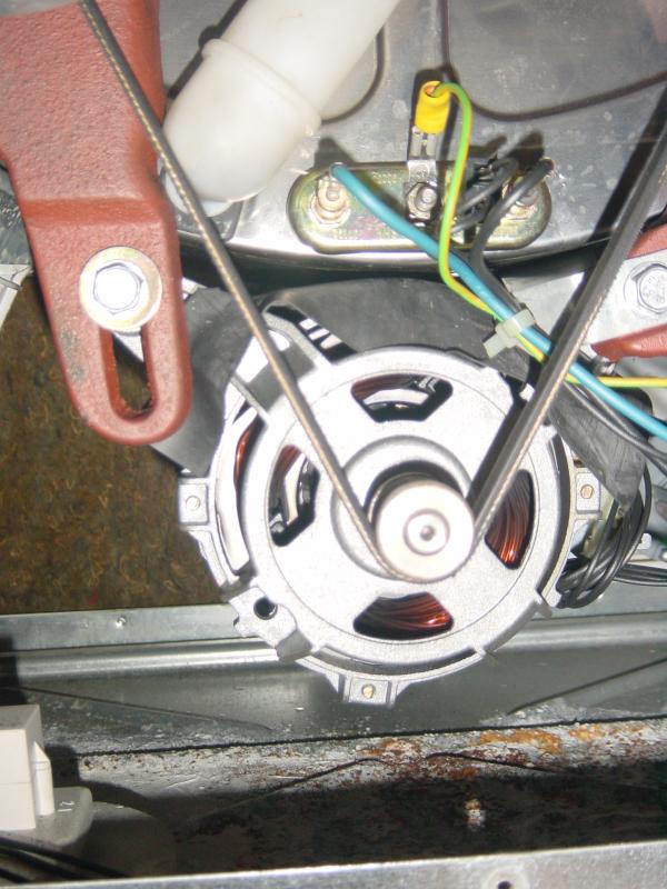

Alle foto's die ik kon maken die mogelijk belangrijk zijn om een conclussie te kunnen trekken staan er op.
Mocht iemand wat zien, schiet maar raak, dat is denk ik het laatste wat ik nog kan ondernemen.

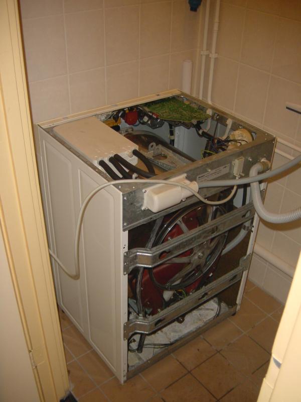

De wasmachine ziet er nog netjes uit.

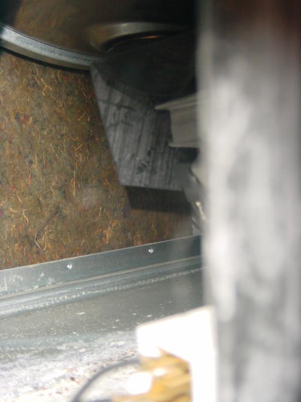

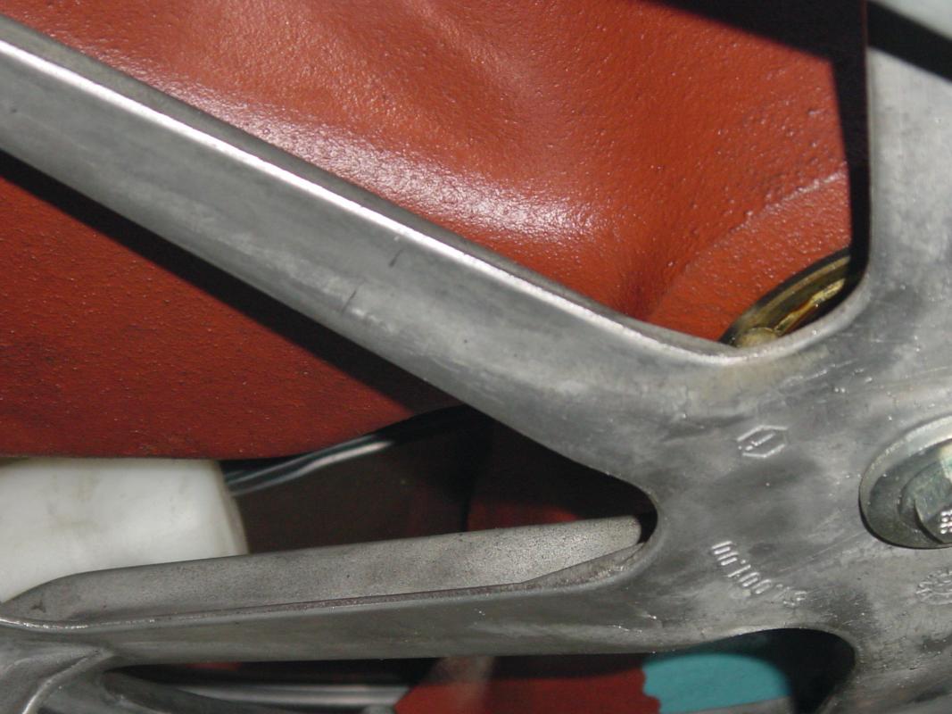

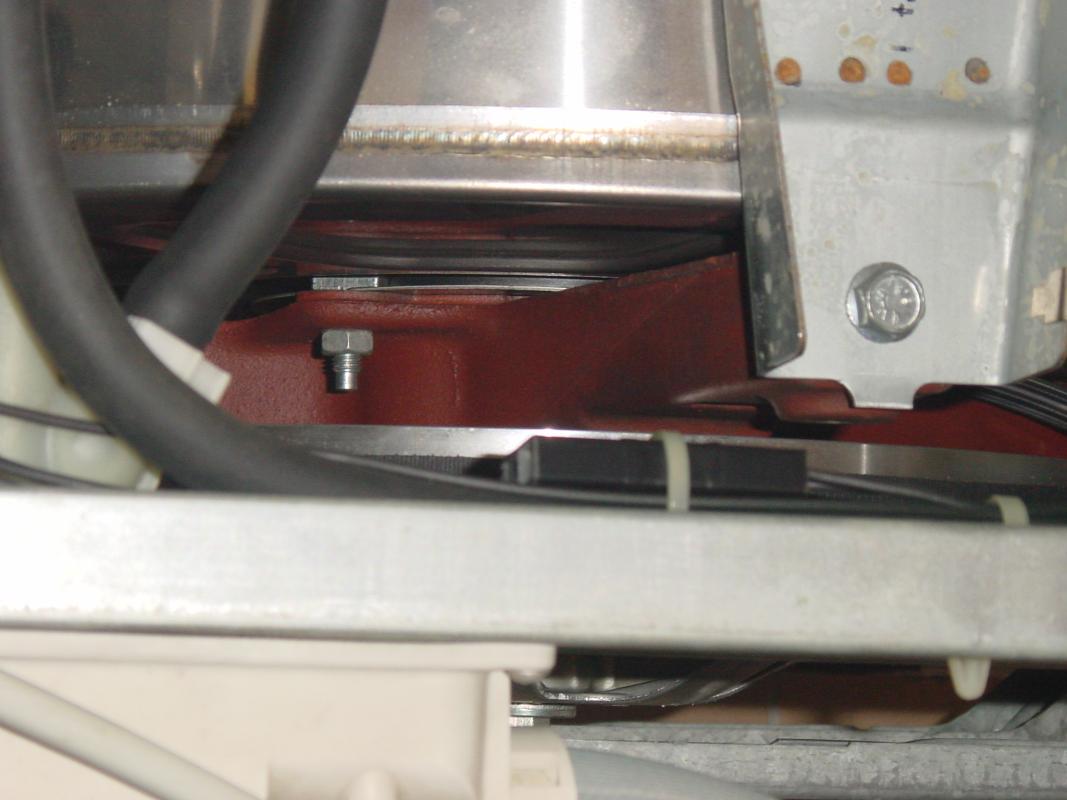

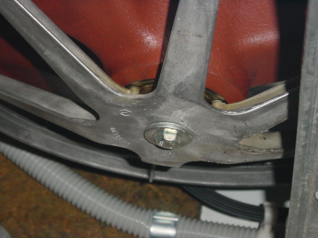

Volgens mij kan je zien op een van de foto's waar hij aanloopt, op de 4e foto lijkt het alsof je een slijtspoor ziet in het rode gedeelte, veroorzaakt door het vliegwiel.
Het lijkt erop dat het rode gedeelte los te schroeven is van de kuip, en dat met wat handigheid het lager wel te vervangen is.

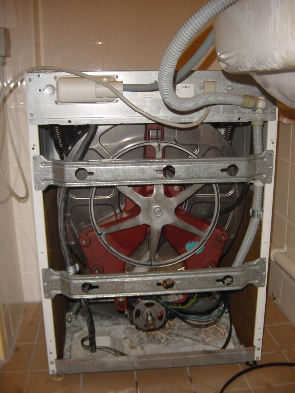

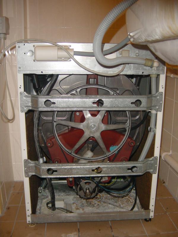

Het rode deel is wat ik bedoel met "kruis" , daar ziten de trommel lagers in .
Zoals ik het zie (net als Ceesv) kun je dat demonteren zonder de kuip te delen , op afb. DSC05226 kun je zien dat de bevestigingsbouten buiten de kuip zitten .
E.e.a. heeft alleen zin als de oorzaak van het aanlopen van de trommel , word veroorzaakt door versleten lagers .
Kun je , als je het snaarwiel als een stuur op 6 en 12 uur beetpakt , bewegen t.o.v. de kuip ?
(zonder geplaatste snaar)
aangepast door trust
Of de snaar wel of niet op het wil zit maakt niet uit, want in beide gevallen zit er geen enkele speling.

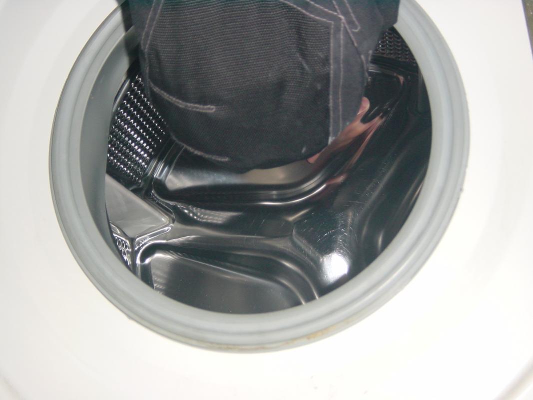

Het wiel kan gewoon ronddraaien, maar je hoort in de binnenkant op een bepaald moment dat de trommel steeds de zelfde plek raakt aanslepen, ongeveer een kwart van een rond, dus 90 van de 360 graden die ronddraait loopt ergens tussen de trommel en de kuip aan.
Als ik het rode kruis moet losmaken, moet het wiel er dan niet eerst af? Sorry, maar dit is mijn eerste wasmachine, dus de eerste keer dat ik er in duik.

Geen speling en toch aanlopen op één punt kan duiden op verbogen of losse verbinding van de trommel aan de as .
Dan heeft het geen zin om de lagers te vervangen .(waarvoor je inderdaad het snaarwiel en de 2 horizontale verstevigingen op de achterzijde moet verwijderen)

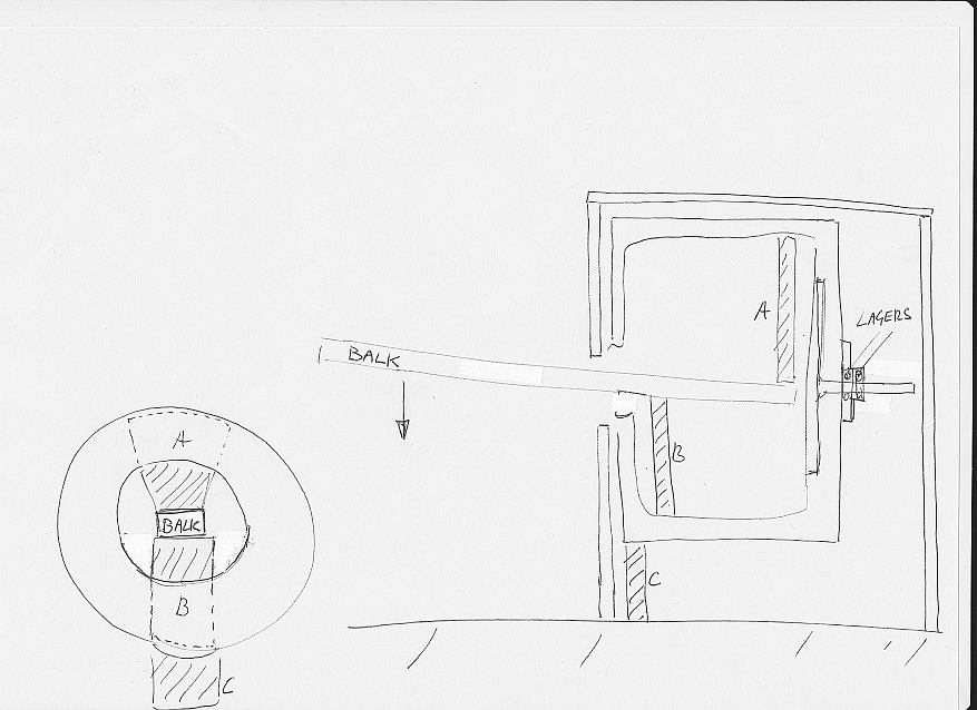

Als het zaakje verbogen is ( meest voor de hand liggend , bij verbroken zou je speling moeten constateren) zou je kunnen proberen die terug te buigen zodanig dat de trommel weer netjes voor de deur opening staat .
Dat zal met de hand niet gaan en zul je hulpstukken A B en C moeten maken om de trommel niet te vervormen.
Draai de trommel hiervoor in de hoogste stand voor de opening .
Deze (houten) hulpstukken moeten de trommel ronding volgen .
De meeste kans heb je als je de transport bevestiging nog hebt en terug plaatst . Hiermee zet je de kuip weer vast aan de behuizing en hangt die niet meer aan de veren .

Ik heb gisteren de trommel in de kuip naar het schapende gedeelte van de kuip gebracht, toen contateerde ik volgens mij wel een lichte speling.
De trommel hangt netjes voor de opening, dus mogelijk toch de kogellagers, maar dan moet het wiel en het kruis wat uit 3 stukken bestaat los wat volgens iemand horen zeggen al niet makkelijk zal zijn.
Als de de pen van de trommel verbogen is, ik neem aan dat de pen achter van staal is, dan bestaat er een groot risico dat bij het terug buigen de pen zal breken.
Ik ga even in overleg met de gene die geprobeerd heeft te helpen, maar die zegt dat de lagers aan de binnenkant van het kruis zitten en maar de vraag is of het niet al uitgesleten is.
De trommel terug buigen, daar heb ik een heel hard hoofd in, want dat probleem gaat gegarandeerd terug komen omdat het volgens zeggen nooit 100% meer in balans te krijgen is.

Ik ben bijna 100% zeker dat de lagers kapot zijn. Je ziet zelfs roest bij het lager zitten. Ook het feit dat je op 1 bepaalde plaats schrapend geluid hoort en dat er dan wel wat speling zit doet mijn vermoeden versterken.
Idem voor het aanlopen van het aluminium kruis.
Dat schrapend geluid is de lagerkooi in het lager dat aan gort ligt. De kogels worden dan niet op hun plaats gehouden en het lagerkooi schraapt tussen kogel en lagerhuis.
Lagers en dichting vervangen is de oplossing of een nieuwe wasmachine kopen als je de lagers niet kunt vervangen.

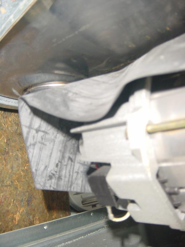

Hoe zie jij dat er roest bij de lagers zitten als de lagers aan de binnenkant van het rode kruis wat aan de buitenkant van de trommel zit?
Welke foto?
De gene die de wasmachine met mij open heeft gezien, heeft mij verteld dat de kogellagers aan de binnenkant van het kruis zitten. Dan komt het volgende probleem, om het kruis er af te halen, schijn je een speciaal intrument te moeten gebruiken die ik niet heb. Dan blijft ook de inmiddels dik 14 jaar oude wasmachine achter in mijn hoofd zitten, dat is toch al een behoorlijke leeftijd voor zo'n apparaat? Mocht dit opgelost kunnen worden, dan komt de volgende vraag: Welk probleem duikt hierna op?
Als ik het mis heb, of het is mij door de gene die mij helpt verkeerd uitgelegd, dan mag je het rustig vertellen.
