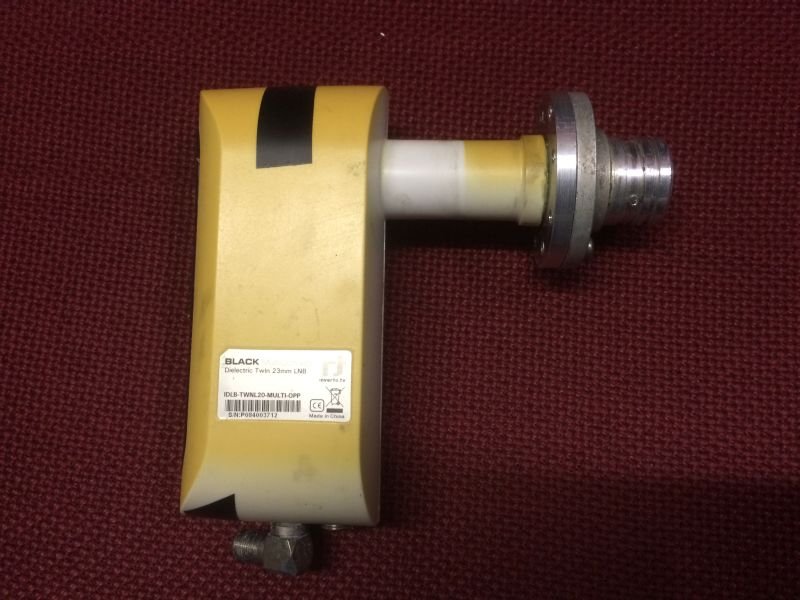

trust Geplaatst: 2 november 2017 Geplaatst: 2 november 2017 Op 17-10-2017 om 14:13 zei Sprietje: Ja beste erwinnaar. Dat er in de nieuwe Multytenne geen ALPS-lnb's meer zitten, was vorig jaar al geschreven in Totaal TV maar welke ze tegenwoordig gebruiken, heb ik nog nergens kunnen lezen op internet.Een uitmuntende smalle lnb is de Inverto Multiconnect, je weet wel die met die spitse snuit. In alle vergelijkende tests komt die er als beste uit, jawel zelfs nog iets beter dan de Inverto Black Ultra maar dan wel hoofdzakelijk voor kleine schotels. Dat deze Multiconnect toch niet zo geliefd is, komt door het feit dat als er regendruppels op de spitse snuit zitten, het signaal bijna helemaal weg valt maar als deze uitgekleed in de behuizing van de Multytenne zitten, wordt het een heel ander verhaal. De nieuwe Multytenne is vorig jaar al getest in Satvision maar ik heb de test nog niet kunnen lezen. Het lijkt me dat de nieuwe generatie lnb's toch nog wel wat beter presteren dan de eigenlijk antieke ALPS-lnb. Ik ben dus ook erg benieuwd naar ervaringen met de nieuwe Multytenne die veel hoekigere vormen heeft t.o.v. de oude Multytenne. Dat , Sprietje deed me besluiten een oude gebruikte twin uitvoering eens te voorzien van een flens . Vandaag kort getest in mijn 120 Fibo , schotel stond op 4.8º oost TP 11.766 H Eerst gekeken met de Octagon twin pll lnb welke gelijkwaardig presteert als de Inverto BU , 14.5 dB op de CT-5000+ Met de IDLB-TWNL20-Multi-OPP aan de Fibo feedhoorn 16.9 dB . Om de optimale skew in te kunnen stellen moest ik gebruik maken van een haakse F-conn. deze draaide net over de feedarm . Toch maar eens kijken wat hij doet in de 1.8 m Channelmaster met de Raven feedhoorn . Het verschil tussen theorie en praktijk is mijn uitdaging . Octagon SF8008 4K Edision Primo IP S2 Dr.HD F16 1.8 m ChannelMaster Offset in tuin 53º E - 45º W Jaeger SMR 1224 Usals met 5 Lnb wisselaar 2x Ka - Ku - C band Lin / Circ 1.2 m Echostar Offset aan schuur 53º E 34.5 W Twoteck Twinrotor met 3 Lnb wisselaar Ku - Ku low - Ka
Sprietje Geplaatst: 3 november 2017 Geplaatst: 3 november 2017 Zo Trust, dat is nogal een verschil 14,5 of 16,9 dB, 2,4dB. Dat is giga. Tja, die Duitse test zijn echt wel goed en ze testen niet alleen lnb's maar ook schotels, ontvangers enz. Jammer dat er niet met een link naar die test verwezen mag worden wegens te veel reclame. Veel mensen met vragen over aanschaf van satellietbenodigdheden zouden veel informatie aan die sites hebben. Maak je ook nog een foto hoe nu die Multiconnect nu op je 120cm Fibo zit?
