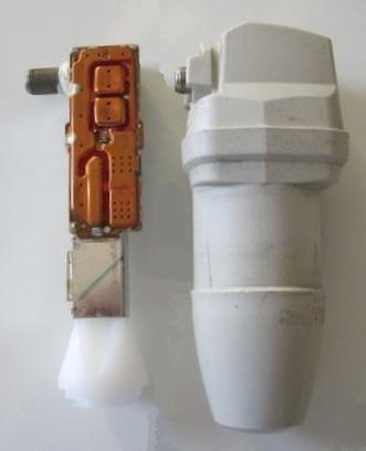

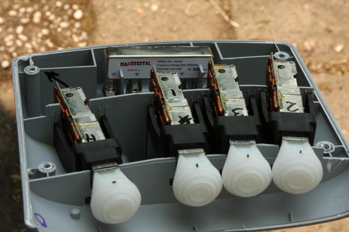

Sprietje Geplaatst: 18 augustus 2014 Geplaatst: 18 augustus 2014 (aangepast) Beste ebhoornEen klein stukje in je verhaal klopt niet. Je schrijft:"Wat telt zijn gewoon de dB's die opgegeven worden, het design (zitten de LNB's precies in het brandpunt met de juiste skew,"Dat is helaas niet waar dat ze met de juiste skew staan ingesteld.Technisat gebruikt voor de lnb's gewone ALPS-lnb waar ze het omhulsel van af hebben gehaald. Dat moesten ze wel doen ondat de anders niet dicht genoeg tegen elkaar konden staan. Alle vier de lnb's zijn precies horizontaal gemonteerd. Er is dus geen skew ingesteld.Zoals al vaker geschreven is, is de Multytenne voor Duitsland ontworpen. Daar staan de satellieten minder schuin aan de hemel dan in Nederland.Hier in Nederland (Den Haag) staat de skew van de lnb's als volgt verkeerd:Hotbird 13 - 7 gradenAstra 19,2 - 4 gradenAstra 23,5 - 7 gradenAstra 28,2 - 10 gradenEutelsat 28,5-18 gradenJuist als je maar zwak signaal hebt door de kleine schotel en door regen, telt elke graad afwijking van de skew. Een paar graden te veel afwijking kan net het verschil geven tussen wel of geen beeld. Vandaar dat ik ook adviseer, de schuinstand van de schotel optimaal in te stellen in Nederland. Dat is ook beter voor de twee buitenste lnb's, de Hotbird en de Astra 28,2-E28,5 die dan ook precies in het brandpunt van het signaal staan.En bij regen helpt een regenkapje echt.Probeer het maar eens uit. Na de regen heb je op bepaalde moeilijk te ontvangen zenders geen beeld. Poets met een doek de voorzijde van de lnb-kap droog en je hebt wel beeld. NGC Wild HD is een prima zender om dit uit te testen voor de Astra 23,5. 18 augustus 2014 aangepast door Sprietje
