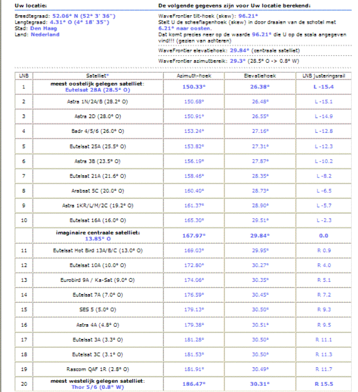

Sprietje Geplaatst: 9 november 2012 Geplaatst: 9 november 2012 Ga je uit van 28,5 oost tot 0,8 west en zet je de Hotbird-lnb op R0,9, dan moet de schotel 6,21 graden schuin staan. Ga je uit dat de Hotbird-lnb precies in het midden staat, dan moet de schotel 6,72 graden schuin staan. Dit is allemaal te vinden op de Satlex calculator, zie ook de bijlage.

Tonskidutch Geplaatst: 9 november 2012 Geplaatst: 9 november 2012 achterop een wavefrontier schotel staat een aanduiding van 90 (loodrecht tov aarde) tot 140 + en 140- aangegeven als robbo de hollessheet gebruikt voor zijn lokatie (niet mijn beeld bijlage maar de zijne) dan moet ie voor den Haag die skew instellen op satlex die sprietje gebruikt ter controle en informatie staat 96,xx en als extra aanvulling dus moet u uw schotel 6,xx graden..... draaien tov de loodrechte stand = 90 als je niet op satlex kijkt met die extra aanvulling denk je verdulleme waar zie ik dat op de schotel Busy Line Rose Murphy
Sprietje Geplaatst: 9 november 2012 Geplaatst: 9 november 2012 Beste Tonskidutch Op de bijlage die ik heb meegestuurd staat duidelijk dat de schaal op 96,21 graden ingesteld moet worden, de schotel staat dan 6,21 graden scheef. Dat is toch precies wat ik al die tijd heb aangegeven. Bovendien stel ik de scheefstand altijd in met een electronische waterpas die ik over de twee beugels van de schotel leg en tot 0,1 graad nauwkeurig is. Al staat de mast dan een graad schuin, dan nog werk je met je juiste schuinstand van de schotel zoals die hoort te zijn.

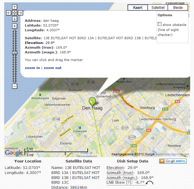

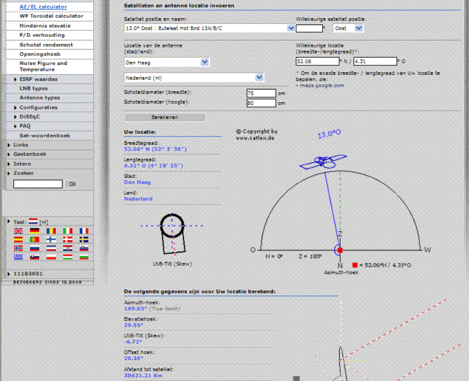

Sprietje Geplaatst: 9 november 2012 Geplaatst: 9 november 2012 (aangepast) Als iemand van te voren al besloten heeft dat je bijv. de Hotbird-lnb in het midden wilt hebben, dan heb je helemaal de Satlex-calculator niet nodig. Dat kun je dan ook zien op de site Dishpointer.com, zie bijlage 1 of op de eenvoudige Satlex-calculator, zie bijlage 2. 9 november 2012 aangepast door Sprietje

Sprietje Geplaatst: 9 november 2012 Geplaatst: 9 november 2012 Beste Tonskidutch Je begint aardig te muggeziften. Als ik bedoel dat je de satlexcalculator voor de Wavefrontier niet nodig hebt, dan bedoel ik hiermee dat het helemaal niet nodig is om de meest oostelijke en meest westelijke satelliet in de gegevens in te voeren als je weet welke satelliet je op de middenpositie wilt hebben. Vandaar de bijlage van Dishpointer en de satlexsite voor een gewone schotel met een enkele lnb.
Sprietje Geplaatst: 9 november 2012 Geplaatst: 9 november 2012 De skew van de afzondelijke lnb's t.o.v. verticaal waterpas kun je ook gewoon via Dishpointer vinden. Maar Satlex en Dishpointer geven niet precies dezelfde waardes op, bijv. de lnb-skew voor de Astra 1 in Den Haag is op Dishpointer -3,8 graden, Satlex zegt -4,33 graden. Toch een halve graad verschil.
