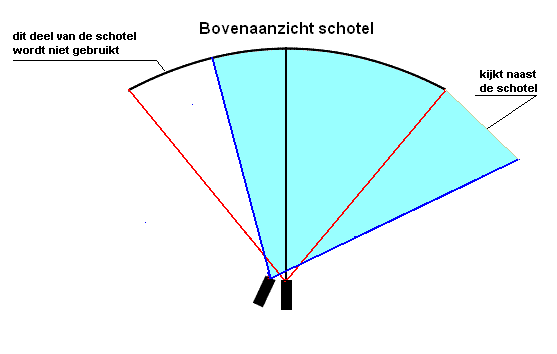

Beste haramo
In bericht 38 schrijf je:
“maar wat bedoel je met dat de kop heel erg scheef staat? voor mij zijn al de kanten van de kop van de LNB hetzelfde. ik denk niet dat ik het begrepen heb. Wordt het geizchtsveld bepaald door heel de witte kop of enkel het centerpunt ervan? en als je zegt scheef, heeft dat te maken met de schuinstand(dus dat ik de houder zoe heb gedraaien dat lnb astra 3 iets hoger komt te staan?”
Een lnb heeft een bepaalde kijkhoek. Die kijkhoek is zodanig dat die past bij de afstand waarbij hij van de schotel staat. Hoe groter de schotel, des te verder dan de lnb’s van de schotel staan. Het brandpunt van de schotel wordt dus bepaald door de focus / Diameterverhouding, kortweg f/D-verhouding die meestal rond de 0,6 ligt.
Jij had die lnb-houder met één boutje vastgezet zodat je de twee lnb’s op de juiste afstand van elkaar kon krijgen. In de bijlage die ik gemaakt heb kun je zien dat de lnb die in de klem van de lnb-arm staat mooi de hele schotel aftast (zie de rode lijnen). De lnb die je er schuin bij hebt geplaatst, kijkt maar voor een deel op de schotel (zie de blauwe lijnen en er een flink stuk naast. Dit betekend dat je dus een flink stuk minder signaal krijgt maar het gedeelte dat naast de schotel kijkt vangt ruis op. Die ruis verslechterd het signaal. Dit vindt je terug in de signaalkwaliteit die flink achteruit loopt.

is dat niet altijd zo, dat vanaf moment dat een tweede LNB gebruikt wordt deze niet recht op schotel schijnt zoals de lnb in de klem, en dus niet de volledige schotel gebruikt als de lnb in de klem? Zou je dat ook kunnen illustreren aan de hand van een foto hoe de kijkhoek dan zo zijn als de 2e lnb correct zou geplaatst worden?
