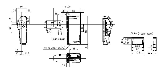

Sprietje Geplaatst: 28 november 2012 Geplaatst: 28 november 2012 Beste haramo De meeste normale lnb’s hebben een halsmaat van 40mm. Alleen bij smalle lnb’s komen halsmaten van 23mm voor. Alps behoort ook tot de smalle lnb’s maar heeft een halsmaat van 40mm. Verder hebben bijna alle duo-lnb’s en monoblocken een halsmaat van 23mm. En ja, ja, haremo, we weten wel wat die lnb’s allemaal wel en niet kunnen. Wil je misschien de maatvoeringen van de Alps ook nog hebben, zie de bijlage:

Eduard07 Geplaatst: 28 november 2012 Geplaatst: 28 november 2012 (aangepast) Zijn deze wel de juiste voor ASTRA 1 en 3?? 40 lijkt me nogal veel niet? Nee, want ik heb hierboven al aangegeven dat ze een smallere kop hebben, waardoor ze juist dicht tegen elkaar aan kunnen. Zo dicht, dat je 19,2 en 23,5 daarmee in focus kunt ontvangen. (Die 40 mm slaat trouwens op de hals waarmee ze in de houder zitten, niet op de kop). "normale" lnb's kunnen minder dicht naast elkaar vanwege de breedte van de kop. En met de echt smalle (23mm) krijg je merkbaar nadelen in gevoeligheid. Daarom heb ik al eerder aangegeven dat Alps een zeer goed compromis is tussen "normaal" en "supersmal" met het voordeel dat ze zo dicht naast elkaar op een rail kunnen. 28 november 2012 aangepast door Eduard07 Vu+ Duo2 + PLi 4.0 + Fuba DAA110 + Stab 120Vu+Solo2 + Fuba DAA 850 + multifeed met 2 twin Alps + 1 quattro Alps + 1 twin MTI + PLi 4.0
