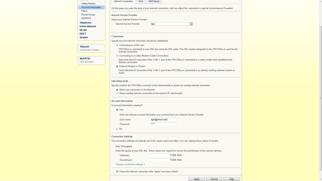

martis Geplaatst: 21 november 2012 Auteur Geplaatst: 21 november 2012 Hier is een screenshot , je hoeft alleen de Account Information invullen , gewoon vanuit de ftu naar lan1 Hoop dat je hier wat aan hebt , alleen het wachtwoord even invoeren en de rest Zie afbeelding , laat maar even horen als het gelukt is Gr Je moet niet steeds dezelfde fouten maken, er is keus genoeg.
Enzofielt Geplaatst: 21 november 2012 Geplaatst: 21 november 2012 (aangepast) Dankje, hier kan ik wat mee. Alleen heb ik kpn niet in de keuzelijst staan bij "Internet service provider", moet ik hier dan "andere provider" kiezen. Gr. 21 november 2012 aangepast door Enzofielt 1x GiGaBLUe UHD 4K 1TB HDD 2x S2 2x Hybrid C/T Pure2 1x GiGaBLUe X1 HD 1x S2 Pure2 1x GiGaBLUe IPbox BigSat 4 lnbs, 88cm Triax with rotor
martis Geplaatst: 21 november 2012 Auteur Geplaatst: 21 november 2012 Ja klopt , other service provider , en daar vul je zelf gewoon kpn in Je moet niet steeds dezelfde fouten maken, er is keus genoeg.
