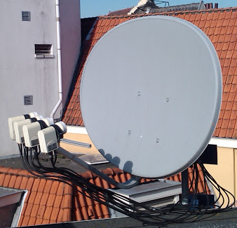

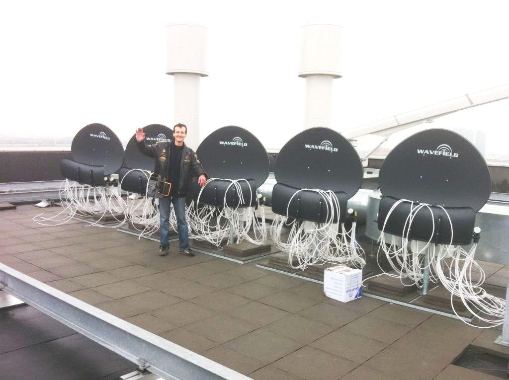

Sprietje Geplaatst: 8 september 2013 Geplaatst: 8 september 2013 (aangepast) Beste Ventura Natuurlijk is het ’t beste om lnb’s met een professionele satelliet meter af te stellen maar dan zou ik zeggen: Plaats telkens 1 lnb op de rail en stel hem optimaal af en teken de lnb-houder af op de rail. Doe dat voor de Astra 1, 3 en 2. Nu ga je alle lnb’s op de rails plaatsen. Zeker weten dat je ze niet alle drie op de markering krijgt waar je optimaal signaal had. Je kunt ze niet dicht genoeg tegen elkaar krijgen. Verder schrijf je: “Kijk eens naar een GSO installatie. Voor elke satelliet plaats men 1 schotel specifiek en alleen voordeze satelliet. Daar zal men wel toch een reden voor hebben. Anders hadden de GSO leveranciers wel een T90 geplaatst.” Ughe, wat is dit dan? GSO-satelliet installeren Amsterdam.Zie bijlage 8 september 2013 aangepast door Sprietje
Sverige Geplaatst: 8 september 2013 Geplaatst: 8 september 2013 Zelf probeer ik altijd voor afzonderlijke schotels te gaan. Als je de ruimte hebt is het volgens mij altijd te verkiezen... ik hou zelf niet dat gedoe met een rail... Die amterdamse installatie ziet er wel fraai uit... maar de vraag is hoe het zit bij veel regen en sneeuw... Nu moet ik voor de eerlijkheid wel zeggen dat mijn opstelling (Astra 19 + Thor 1 west) misschien niet optimaal zou zijn om met 1 schotel te willen ontvangen, omdat die satellieten wel ver uit elkaar liggen. - VU+ Ultimo 4K met 1x DVB-S2 FBC Twin + 1x DVB-C/T2 Dual tuner met VTI icm 2x een CityCom 2000 CCA850 voor Thor 1W en Astra 19.2Ost Missachtet wird, was es umsonst gibt (Else Pannek)
DoeEensGek Geplaatst: 8 september 2013 Geplaatst: 8 september 2013 Ughe, wat is dit dan? GSO-satelliet installeren Amsterdam. Zie bijlage Worden die signalen dan samengevoegd? Neem aan dat ze op dezelfde satellieten zijn uitgericht...?
Ventura Geplaatst: 8 september 2013 Geplaatst: 8 september 2013 (aangepast) Ughe, wat is dit dan? GSO-satelliet installeren Amsterdam. GSO-satelliet installatie aka firma beunhaas wannabee. Mmm...deze foto ruikt sterk naar fotosoep. Het is vragen om problemen bij deze GSO installatie. Zeker met al het gewicht van al die coax kabel. Wel erg grappig GSO installatie met octo lnbs. Zal dit ooit werken icm multi switch? Verder ontopic. 8 september 2013 aangepast door Ventura
