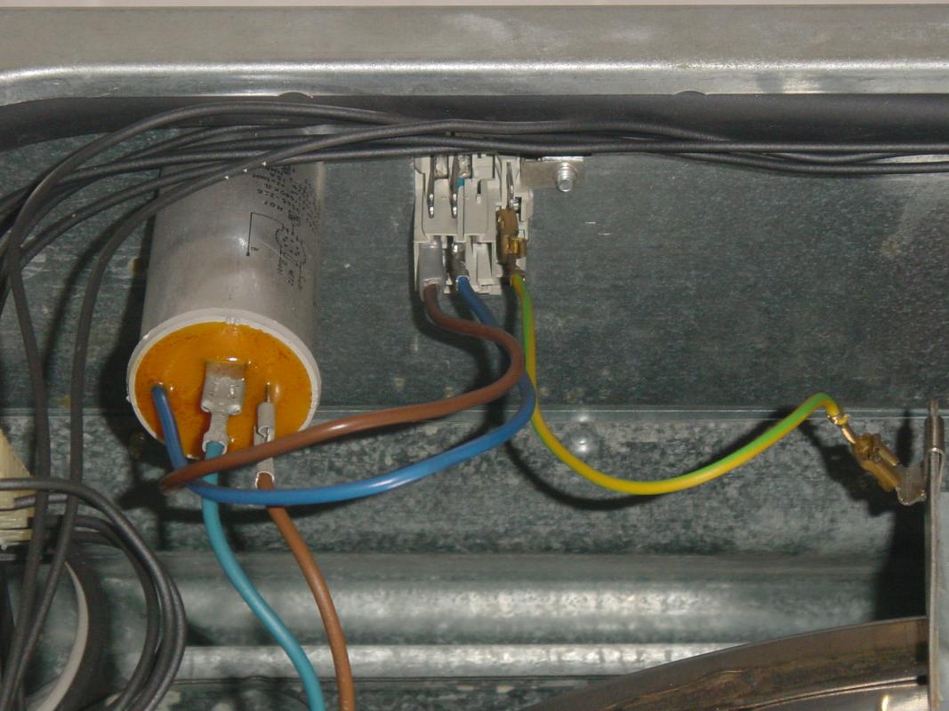

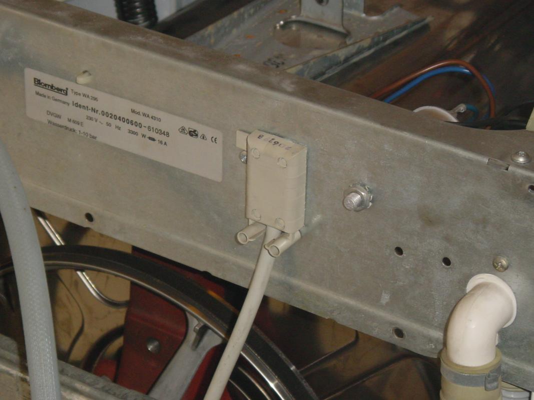

Miauw Geplaatst: 19 november 2012 Auteur Delen Geplaatst: 19 november 2012 Het probleem is dus aansluitkabel is te kort, Kan je niet gewoon een nieuwe (langere) kabel aansluiten vermoed dat wasmachine gewoon een aansluit strip heeft voor de stroom kabel. Badkamer vocht waterleidingen enz geeft een gevaarlijke omgeving dus ben erg voorzichtig zeker als het een oude installatie is zonder differencieel schakelaar. Ga zeker niet met plastic zakjes enz. werken om te isoleren dat geeft door de temperatuur verschillen in badkamer condens in de zak met de gevolgen van dien. 45 jaar geleden toen ik de E opleiding deed volgens nen1010 weet ik nog dat in badkamers GEEN wandcontact dozen mochten alleen stopcontacten achter scheidingstrafo voor b.v. scheer apparaat De enige beveiliging die je hebt is de aarding van de ommanteling van de wasmachine Ik zou het liefste een kabel direct van de wasmachine naar de trekschallaar laten gaan, maar dan hoop ik niet de problemen van de foto's die ik bijgevoegd heb van de oude wasmachine tegen te komen, het lijkt er op dat het snoer in de buitenomhulzing zit vast gesmolten.Ik heb het geprobeerd het aan de buitenkant open proberen te krijgen, ook aan de binnenkant gekeken, maar volgens mij zit het buitensnoer vast gesmolten. Dit is niet de nieuwe wasmachine, maar zo kan ik even oefenen omdat dit apparaat toch al stuk is, het kan dus bij een EAG anders zitten dan bij deze Blomberg van 14 jaar oud. Ga ik later invullen, de oude info klopte niet meer. Link naar reactie Delen op andere sites Meer opties om te delen...
Johan45 Geplaatst: 19 november 2012 Delen Geplaatst: 19 november 2012 De stroom draad zit aangesloten met platte schuif stekkers, die kan je er gewoon afstrekken. Op de nieuwe (langere) draad knijp je twee nieuwe platte schuifstekkers. Je hoeft dus niets open te maken. Vult u rustig aan !!! Link naar reactie Delen op andere sites Meer opties om te delen...
DeBeek Geplaatst: 19 november 2012 Delen Geplaatst: 19 november 2012 De stroom draad zit aangesloten met platte schuif stekkers, die kan je er gewoon afstrekken. Op de nieuwe (langere) draad knijp je twee nieuwe platte schuifstekkers. Je hoeft dus niets open te maken. Heeft weinig nut, dit is een bij de oude machine.. Link naar reactie Delen op andere sites Meer opties om te delen...
Miauw Geplaatst: 19 november 2012 Auteur Delen Geplaatst: 19 november 2012 De stroom draad zit aangesloten met platte schuif stekkers, die kan je er gewoon afstrekken. Op de nieuwe (langere) draad knijp je twee nieuwe platte schuifstekkers. Je hoeft dus niets open te maken. Ik heb nergens een schuifje aan de buitenkant kunnen vinden, het lijkt vastgesmolten te zijn. Aan de binnenkant zitten wel losser verbindingen, maar die lopen naar de diverse onderdelen in de wasmachine. Heeft weinig nut, dit is een bij de oude machine.. Oud, dus zoals op mijn foto's kom je het niet meer tegen? Ga ik later invullen, de oude info klopte niet meer. Link naar reactie Delen op andere sites Meer opties om te delen...
DeBeek Geplaatst: 19 november 2012 Delen Geplaatst: 19 november 2012 Typo, er had moeten staan " dit is bij de oude machine " en niet " dit is een bij de oude machine " En of het tegewoordig nog zo is .... geen idee.. Link naar reactie Delen op andere sites Meer opties om te delen...

Moderator ceesv Geplaatst: 20 november 2012 Moderator Delen Geplaatst: 20 november 2012 De verhuurder heeft gezorgd voor een trekschakelaar waarop de wasmachine aangesloten kan worden. Indertijd als bijbaantje naast school tientallen wasmachines geplaatst en op die manier aangesloten. Bovendeksel of achterwand van de machine, Oude netkabel losgemaakt. 4-adrige kabel (dubbel aarde) aan de machine en de trekschakelaar aangesloten. En klaar, volgens voorschrift. Wanneer je toch een (druip)waterdicht stopcontact wilt hebben, IP65, dan ga je grote stekkers zoals op de camping krijgen, maar die heb ik nog nooit in een badkamer gezien. En waar in deze discussie aan voorbij gegaan wordt, die badkamer aansluiting heeft volgens mij geen aardlek schakelaar! Daarom niet gaan knoeien met stopcontacten. Gaat niet bestaat niet! 65" 4-K OLED, Vu+ Duo 4K SE BT, Vu+ Solo 4K, Rebox-8500, Rebox-8000, Wavefrontier T-90, Satlook Digital NIT, Megasat HD5 Combo Gebruik je een advertentie blocker? Maak dan een uitzondering voor onze website. Zonder advertentie (inkomsten) kan deze site niet voortbestaan. Link naar reactie Delen op andere sites Meer opties om te delen...
