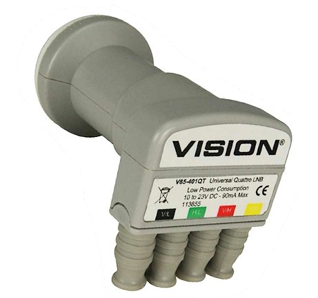

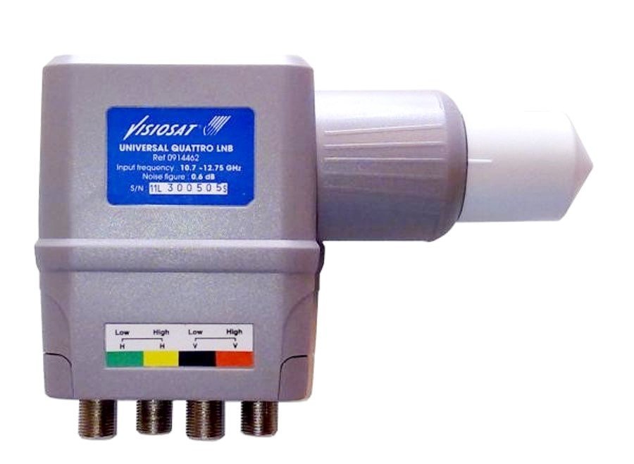

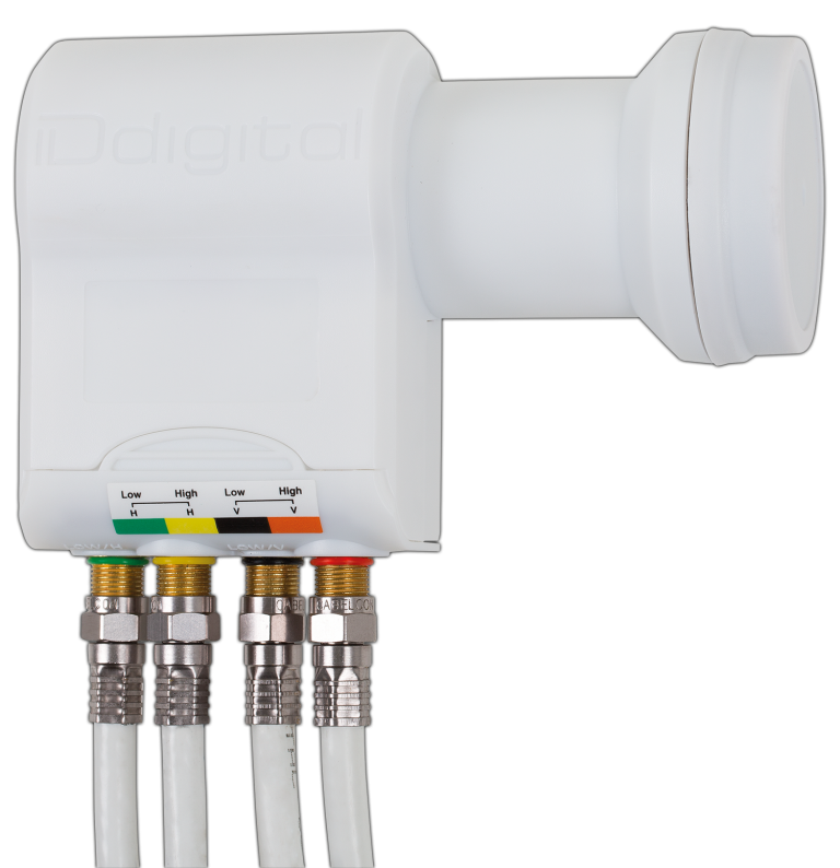

mebo870 Geplaatst: 4 juli 2020 Geplaatst: 4 juli 2020 Inderdaad, door zijn 4 uitgangen en de naam Quattro ontstaat er nogal eens verwarring met de Quad lnb die eveneens 4 uitgangen kent. De Quattro lnb is te herkennen aan de tekst bij zijn uitgangen HV - HL - LV - LH , sommige merken geven er de kleuren Groen, Geel, Zwart en Rood aan Naast de Quatto lnb bestaat er nog de Wideband lnb, hier zijn Hoge en Lage band niet meer opgesplitst maar als één band omgezet, de wideband lnb heeft nog slechts 2 uitgangen, Verticaal en Horizontaal. Deze lnb kan, (als de toestellen de ruimere wideband frequentieband aankunnen) dezelfde functie vervullen als de Quattro lnb, maar met slechts 2 coaxkabels, ideaal voor multiswitchen, waar het aantal ingangen beperkt is. De Verticale en Horizontale band zijn herkenbaar aan de markering bij elke uitgang V(erticaal) en H(orizontaal) Ook niet bruikbaar om rechtstreeks aan te sluiten op een ontvanger. The key to happiness. Stay away from idiots
Sprietje Geplaatst: 4 juli 2020 Geplaatst: 4 juli 2020 (aangepast) 10 uren geleden, kwetal zei: Alles omtrent quattro vs quad op dit forum doorgelezen. Dit oude topic haal ik nog even omhoog omdat me niet duidelijk is of er ook principiële technische prestatie verschillen tussen beide types te verwachten zijn. Misschien formuleer ik het wat onhandig maar je zou een quad ook kunnen opvatten als een quattro met ingebouwde switch. Die quad wordt meestal ook weer aangesloten op een diseqc switch ingeval van meervoudige satelliet ontvangst. Dat is dus een route met tweemaal een switch, met bijbehorende dempingsverliezen en langere schakeltijden t.o.v. van een echte quattro met multiswitch waar, in mijn beleving dan, slechts eenmaal geschakeld hoeft te worden. Klopt dit of maak ik een denkfout? Ja, dat is helemaal correct. Technisat, de Duitse kwaliteitsmerk, noemt hun lnb's ook zo. Ze hebben de quattro-lnb, zie pdf bijlage. en ze hebben de quad-lnb die ze quattro-switch noemen zie pdf-bijlage Technisches_Datenblatt_Universal-Quattro-LNB.pdf Technisches_Datenblatt_Universal-Quattro-Switch-LNB.pdf 5 juli 2020 aangepast door Sprietje
Sprietje Geplaatst: 5 juli 2020 Geplaatst: 5 juli 2020 Bij veel merken zijn de uitgangen van een quattro-lnb ook van een standaard kleurcodering voorzien zodat als je gekleurde coaxkabel gebruikt, je alleen maar de kleuren op elkaar hoeft aan te sluiten.
