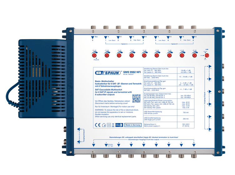

Zie voorbeeld multiswitch van Spaun. Elke ingang is af te regelen met een kleine potmetertje. Is de EMP Centauri 33/12 multiswitch wel af regelbaar per ingang?

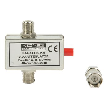

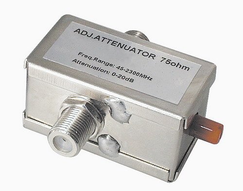

29 minuten geleden, kwetal zei:
@Sprietje Dat van die 90 dBµV had ik ook gelezen. Er staat overigens gemiddeld bij. En Ventura, Er wordt gesproken over maximaal. Zou het kunnen dat, bij een grotere schotel (90cm) een gerenommeerde LNB (Inverto Black Ultra) en heldere atmosfeer, je bij een sterk satelliet signaal constant over die 90 dB heen gaat? En zo ja, is er dan een relatief eenvoudige methode om te dempen?
Ja dat is om oversturing te voorkomen. Ja er bestaan dempingsregelaars.
aangepast door Sprietje
Dan krijg je wel een kwalitatief slechter signaal, want de ruis vloer gaat omhoog. Wat ik al eerder schreef, misschien dat een lnb(f) met een lagere conversie versterking een betere oplossing is...
