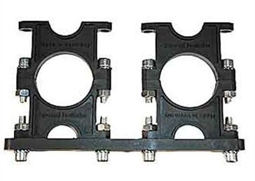

Sprietje Geplaatst: 5 december 2012 Delen Geplaatst: 5 december 2012 Beste haramo Lnb’s bestaan met een dikke hals van 40mm en sommige, meestal smalle lnb’s, met en dunne hals van 23mm. Zeker bij een Triax 110 maakt het helemaal niet uit of je nu een dikke of een dunne hals hebt, er is toch ruimte genoeg voor de lnb-klemmen en ook voor de koppen van eventueel 60mm. In Nederland moeten de koppen 66mm uit elkaar staan hart op hart bij een Triax 110. Ik zou voor slechts twee lnb’s geen multirail nemen maar bijv. de Multi 2 LNB houder (zie bijlage). Je zet de Astra 23,5 in de klem en richt daar de schotel op uit en de lnb van de Astra 19,2 hangt er rechts schuin omlaag naast als je naar de binnenzijde van de schotel kijkt. Wil je het eenvoudig houden, dan kun je ook een monoblock nemen Astra 1/Hotbird om daar de Astra 1 en 3 mee te kunnen ontvangen. Het geeft iets minder ontvangst dan dat je twee losse Inverto Black Ultra’s neemt. Link naar reactie Delen op andere sites Meer opties om te delen...
