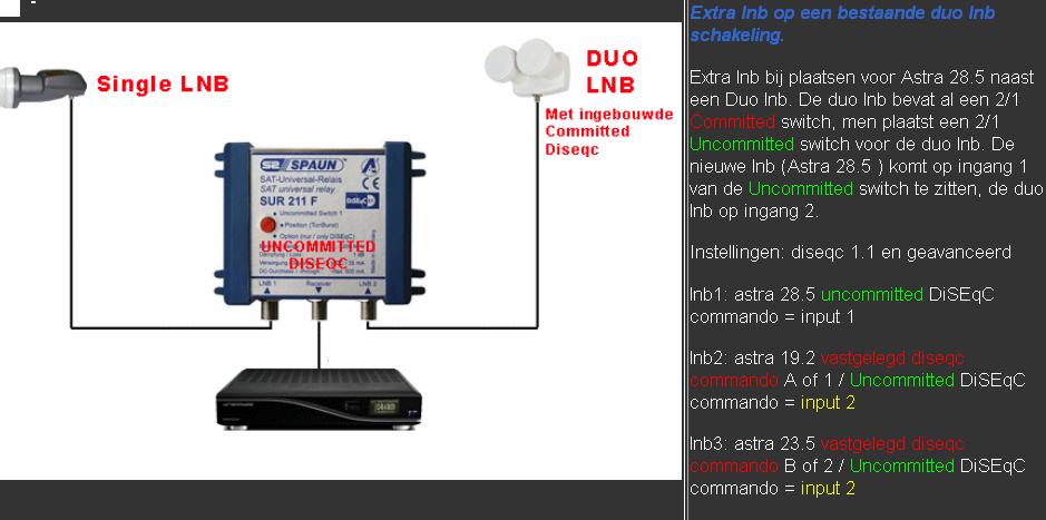

freekr Geplaatst: 6 december 2012 Geplaatst: 6 december 2012 Wij hebben op ons huisje in Spanje twee schotels. Een Canaldigital schotel die , net als in NL, alle nederlandse CD kanalen ontvangt (incl HD kanalen). Ook hebben we , geerfd van de vorige,engelse, eigenaren, een grote schotel die alle free-to-air engelse kanalen ( BBc,ITV etc) ontvangt. In NL hebben we een trisat schotel en kunnen daar zo ook naar BBc/ITV (HD) kijken. Weet dat zo'n schotel hier niet werkt vanwege de geografische ligging ,maar zou graag het signaal van mijn 'britse' LNB/Schotel kombineren met dat van de CD schotel op 1 kabel naar mijn philips CD decoder/PVR. Kan dat? wat heb ik daar voor nodig aan hardware ( omgekeerde 'splitter"??) Mijn lokale satelliet expert zegt dat hij de schotel moet ombouwen en dat ik een speciale ontvanger nodig heb omdat de UK lnb niet met CD ontvangers zou werken Beide a meerdere honderden euris natuurlijk! MAAR , ik heb de engelse schotel getest met een oudestrong CD decoder(met kaart) en kan de free to air kanalen incl BBC/ITV etc daar uitstekend mee ontvangen. Lijkt me dus dat de Britse LNB gewoon werkt met een CD decoder ?? Graag advies!

Sprietje Geplaatst: 6 december 2012 Geplaatst: 6 december 2012 (aangepast) Ho, ho druup, niet zo snel. Dat ligt er maar aan of @freekr losse lnb’s heeft op zijn schotel voor de ontvangst van de Nederlandse zenders of een duo-lnb. Als hij een duo-lnb heeft, dus een lnb met twee koppen naast elkaar, dan zal hij toch een andere switch nodig hebben en dan is het maar de vraag of die CanalDigitaal tuner daarmee overweg kan. Als hij wel losse lnb's heeft, zitten er op deze switch te weinig aansluitingen. @freekt, welke ontvanger heb je? Als je meteen ook even opgeeft welke schotel je gebruikt voor de ontvangst van de Nederlandse zenders, dan kunnen we je snel adviseren. 6 december 2012 aangepast door Sprietje

satencom Geplaatst: 6 december 2012 Geplaatst: 6 december 2012 Alleen op deze manier gaat het werken, want de duo-lnb heeft al in gebouwde switch daar hebben we deze switch voor nodig Sur 211f uncommitted maar dan is de vraag dat de Philips ontvanger daar mee om kan gaan, en zou het om een duo-lnb gaan dan zou het op deze manier kunnen Volgens de wet van Bartjens moet het kunnen En met de vriendelijke groeten Hendrik En Is je Probleem opgelost? Help anderen door te vertellen hoe je dat hebt gedaan.

Marc-Sim Geplaatst: 7 december 2012 Geplaatst: 7 december 2012 Een Duo-lnb koppelen aan een Single-lnb (28.2e) kan met een Diseqc 1.1 Switch - Helaas, uw DSR-8121 ondersteunt géén Diseqc 1.1... ! 1x Triax78 enkel voor 23.5° - 1x Cahors BigBisat voor 13° + 19.2° (centraal) + 28.2° - 4x Inverto Twin Black LNB - 2x DiSEqC Switch - KOKA799 - HORIZON HD-S2 Satelliet meter - 40" SONY tv met CI-module/SC - Diverse ontvangers ivm instellen en testen....

Sprietje Geplaatst: 7 december 2012 Geplaatst: 7 december 2012 Beste freekr Je geeft al aan dat je in de zomer wel eens kortstondig last hebt van blokken en vastlopen. Steeds meer zenders van CanalDigitaal gaan over op DVB-S2 8PSK Fec 2/3 en 3/4 en je zult met dat probleem dus steeds vaker te maken krijgen. Heb je afgelopen zomer wel eens gezien hoe vaak je bijv. Sport 1-Golf niet hebt kunnen bekijken met je schotel? Een uncommitted switch is niet goedkoop, de Spaun 2-1 uncommitted switch SUR 211 F. In Nederland betaal je daar toch al snel 30 euro of meer voor. Daar koop je al twee Inverto Black Ultra’s voor met een switch. Ik wil hiermee alleen maar aangeven dat je er zeker over moet denken om die 75-80cm schotel te verruilen voor een grotere schotel en dan twee losse lnb’s te nemen. Dan kun je veel eenvoudiger die lnb van de 120cm-schotel koppelen. Verder zou ik willen weten hoeveel aansluitingen je wilt hebben Ik zit inderdaad ongeveer 20km van je vandaan.
