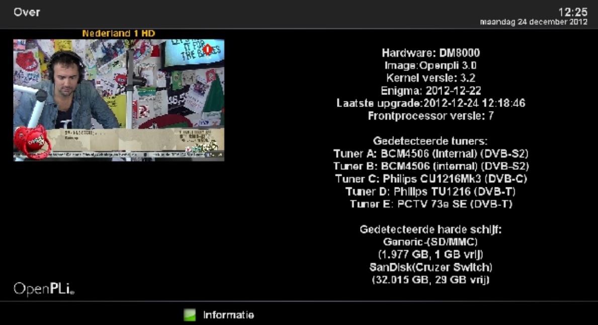

Inmiddels toch gaan testen met de DM8000 met 4 tuners waaronder een DVB-T.
PCTV_nanoStick_Solo_73e_SE aangesloten op de usb aansluiting.
De image OpenPLi 3.0 er op, drivers Dib0700 geïnstalleerd.
Reboot de box en hij werkt, zelfs als 5e tuner, zie plaatje.
