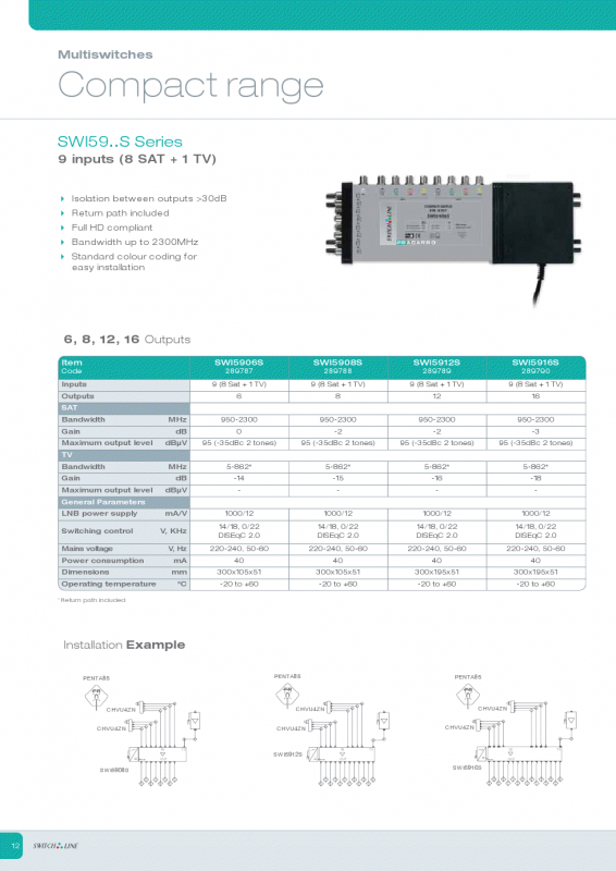

Sprietje Geplaatst: 26 december 2012 Geplaatst: 26 december 2012 (aangepast) Trust schreef: “misschien bedoelt men Fraccarro SW15916S” Nee, SU moet inderdaad SW zijn. Het is dan een: Fracarro SW15912S , een multiswitch met 8 sat ingangen en 1 ter. ingang en 12 uitgangen, zie de bijlage. 26 december 2012 aangepast door Sprietje
Sprietje Geplaatst: 26 december 2012 Geplaatst: 26 december 2012 De bijlage is niet meegekomen. Hierbij dan een tweede poging.

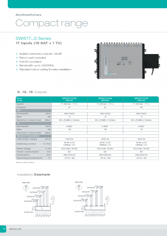

Sprietje Geplaatst: 26 december 2012 Geplaatst: 26 december 2012 Beste ottifant Als ik je berichten nog een terug lees, heb je dus ontdekt dat er van de schotel naar je huis slechts 8 coaxkabels zijn ingegraven. Je kunt dus niet meer dan 8 tuners aansluiten als je de switch in een waterdichte kast bij de schotel plaatst. Als je graag drie verschillende satellieten wilt ontvangen, dan bestaat er de mogelijkheid een derde quattro-lnb bij te plaatsen en een 13/8 multiswitch te nemen, bijv. een EMP-centauri MS13/8PIU-6 V10 , zie: http://www.emp-centauri.cz/products.php?id_kateg=5&id_pkateg=13&id=243 Deze zie ik op internet al te koop staan voor 123 euro in Duitsland. Wil je installateur toch graag Fracarro gebruiken, dan heeft dat merk alleen maar een veel uitgebreidere en dus veel duurdere switch ter beschikking namelijk de SW151712S, zie bijlage.
