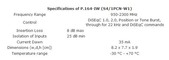

Kaiet Geplaatst: 4 januari 2013 Geplaatst: 4 januari 2013 Wat dacht je van Diseqc-switch verliezen en isolatie 4/1 switch Spaun SAR 411 F 4/1= 2dB verlies, isolatie min. 26dB Triax MFD41D 4/1= 2,5dB verlies, isolatie min. 40dB Venton DIWO-418P 4/1= 3dB verlies, isolatie min. 25dB SAB GD-41E 4/1= 3dB verlies, isolatie min. 20dB Maximum 1216 4/1= 4dB verlies, isolatie min. 20dB EPM S4/1PCN-W1 4/1= 8dB verlies, isolatie min. 25dB BASETech SPU 41-51 4/1=5,8dB verlies, isolatie min. ? dB Vizyon 4/1 4/1= 2dB verlies, isolatie min. 30dB Johansson 9210 4/1= 3dB verlies, isolatie min. 15dB 2/1 switch Spaun SAR 212 F 2/1= 1,5dB verlies, isolatie min. 30dB Triax MFD21D 2/1= 1,5dB verlies, isolatie min. 40dB Venton DIWO-218 P 2/1= 2dB verlies, isolaite min. 30dB SAB GD-21E 2/1= 3dB verlies, isolatie min. 20 dB Maximum 1214 2/1= 3dB verlies, isolatie min. 20dB EPM S2/1PCN-W1 2/1= 5dB` verlies, isolatie min. 25dB BASETech SPU 21-51 2/1=6,3dB verlies, isolatie min. ? dB Nooit geen EMP dus Sprietje, I am confused. In je overzicht zeg je dat de EPM S4/1PCN-W1 4/1 8dB verlies heeft, ik lees op de site van de fabrikant voor de S4/1PCN-W1 (P.164-IW) insertion loss 6dB? Ik heb zelf een EMP Profi Class MS17/12PIU-6 V10, volgens de fabrikant: Insertion loss Sat. 0 dB avg Terr. passive 19 dB avg Terr. active 5 dB avg Sat. inputs isolation Between V/H polarisations 20 dB min Between low/high bands 20 dB min Between sat. systems 25 dB min Wat betekent hier "Insertion loss Sat. 0 dB avg"? Is dit betrouwbaar en goed? Blijf je ook voor deze switch bij je opmerking "Nooit geen EMP dus"? Off topic, maar kan het niet laten: Ik ontvang hier in Noord Oost Spanje 13,0E 19,2E 23,5E en 28,2E met een T90 en Black Ultra Quatro en genoemde switch perfect, met regenreserve. Moest echter wel de ingang 19,2E high/horizontal een aantal dB verzwakken omdat anders een paar DVB-T zenders niet doorkwamen, iets wat ik nog steeds niet begrijp. Alleen de nieuwe 2F werkt niet met deze schotel, dat komt blijkbaar omdat er hier een black-spot zit. Zie Analoguesat's Astra 2F reception reports, http://tinyurl.com/axdvvqe Dank voor je aandacht, heb op dit forum al veel van je geleerd.
Sprietje Geplaatst: 4 januari 2013 Geplaatst: 4 januari 2013 Beste Kaiet Je hebt gelijk, het verlies bij de EPM S4/1PCN-W1 4/1 is 6 dB en geen 8 dB, een typfoutje gemaakt. Zie hier de gegevens: http://www.emp-centauri.cz/products.php?id_kateg=5&id_pkateg=19&id=62 In vergelijking met topmerken zoals Spaun en Triax is het verlies erg hoog. Je vraagt: wat is 6dB avg? avg is de afkorting van average wat gemiddeld betekent. Het verlies is namelijk bij hogere frequenties hoger dan bij lagere frequenties. 0dB avg in een multiswitch kan doordat er een versterker is ingebouwd die de verliezen weer compenseert maar versterken verhoogt altijd de signaal-ruisverhouding. Ik kies altijd voor Spaun maar als je budget het niet toelaat, is het Poolse merk EPM best een goed alternatief, zeker voor Multiswitches omdat ze ook een uitgebreid assortiment hebben.. Ik zit in de Costa Calida in Spanje. Daar ontvang ik met een Triax 110 en een Inverto Black Ultra quad de Astra 2F wel maar met zeer weinig reserve.

Sprietje Geplaatst: 8 januari 2013 Geplaatst: 8 januari 2013 Kaiet schreef: “In je overzicht zeg je dat de EPM S4/1PCN-W1 4/1 8dB verlies heeft, ik lees op de site van de fabrikant voor de S4/1PCN-W1 (P.164-IW) insertion loss 6dB? Blijkbaar heeft de fabrikant deze waarde onlangs veranderd want het stond er zo, zie bijlage.
