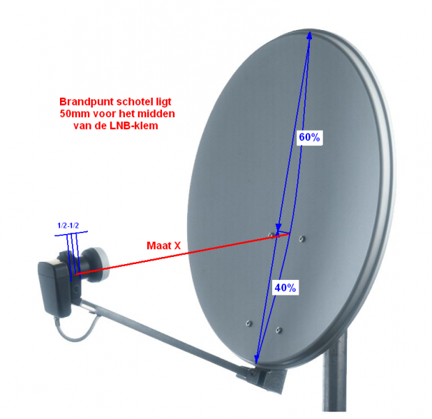

Sprietje Geplaatst: 19 juni 2014 Geplaatst: 19 juni 2014 Daar hoef je geen smalle lnb's op te zetten. Daar past ook geen duo-lnb meer op. Ik zou hem eerst maar eens in elkaar zetten en dan maat "X" even opmeten, dan reken ik de afstanden wel even uit.Maar wat voor een rail komt daar nu op?

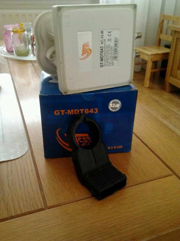

Gerard 76 Geplaatst: 8 juli 2014 Geplaatst: 8 juli 2014 hoi sprietje... die lnb werkt wel op de triax 88. 16 db . ook al is tie voor een 64 cm... maar dat is het minste probleem. probleem is dat die lnb en de switch niet lekker samen gaan. hier een foto.
Sprietje Geplaatst: 8 juli 2014 Geplaatst: 8 juli 2014 (aangepast) Het is een duo-lnb voor een 60cm schotel. Dat staat ook op hun site en kan ik ook zo zien. http://gt-sat.com/product/GT-MDT643/23Ik kan me niet voorstellen dat je zowel op de Astra 19,2e als de 23,5e 16dB hebt. Eén van beide kan natuurlijk wel.Als je die toch wilt gebruiken, dan bijv. maar een goedkope SAB-switch nemen maar dan heb je voor de 19,2 en 23,5 geen twee aansluitingen meer. 8 juli 2014 aangepast door Sprietje
Gerard 76 Geplaatst: 8 juli 2014 Geplaatst: 8 juli 2014 op astra3 16 db op astra1 10 db klopt dus wel.. maar deze lnb werkt niet samen met twee losse alps op een spaun 4/1 switch. dus beide uitgangen gebruiken. 1 voor op input 1 en 1 voor op input 2. dus beide uitgangen van de duo lnb

Sprietje Geplaatst: 8 juli 2014 Geplaatst: 8 juli 2014 Maar Gerard, slechts 10dB op de Astra 19,2, dat wil je toch niet.Ik zou zeggen weg met die duo-lnb en zet er twee gewone lnb's op.
Gerard 76 Geplaatst: 9 juli 2014 Geplaatst: 9 juli 2014 klopt..dat adviseerde ik hem dus ook. maar hij hield nog aan die duo vast. hij is nu overstag en haalt nog twee losse single lnb's erbij.
