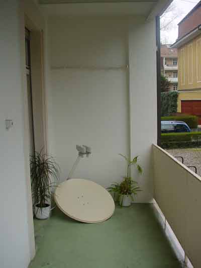

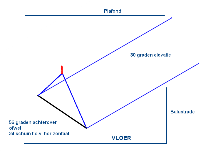

Sprietje Geplaatst: 2 januari 2013 Delen Geplaatst: 2 januari 2013 Je schotel staat nu 4 graden achterover. Als je hem op zijn kop zet, komt hij 30+26= 56 graden achterover te staan ofwel 34 graden schuin t.o.v. de vloer. Zie de bijlage hoe je dat kunt doen als je hem onzichtbaar op de vloer van je balcon wilt plaatsen. Link naar reactie Delen op andere sites Meer opties om te delen...

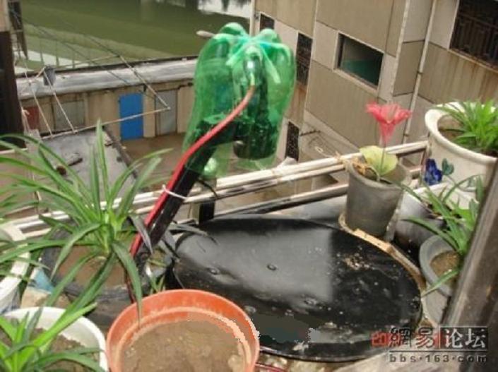

Sprietje Geplaatst: 2 januari 2013 Delen Geplaatst: 2 januari 2013 Een slimmerik in China die geen schotel zichtbaar mocht plaatsen, heeft hem op een zeer creatieve wijze ook op zijn kop geplaatst tussen de plantjes en met een half afgesneden plastic fles over de lnb. Ik moet wel opmerken dat daar de satelliet hoger aan de horizon staat als de Hotbird die jij wilt ontvangen met slechts 30 graden elevatie. Daarom ligt de schotel bijna plat. Tevens water voor de vogeltjes. Maar wacht eerst maar eens af welk antwoord je krijgt van de woningbouwvereniging. Link naar reactie Delen op andere sites Meer opties om te delen...
mies Geplaatst: 3 januari 2013 Auteur Delen Geplaatst: 3 januari 2013 Je schotel staat nu 4 graden achterover. Als je hem op zijn kop zet, komt hij 30+26= 56 graden achterover te staan ofwel 34 graden schuin t.o.v. de vloer. Zie de bijlage hoe je dat kunt doen als je hem onzichtbaar op de vloer van je balcon wilt plaatsen. kijk zo'n soort balkon heb ik ook maar ik ben bang als ik hem verder onder het dak plaats dat ik geen signaal meer heb. Link naar reactie Delen op andere sites Meer opties om te delen...

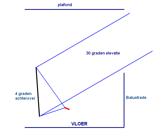

Sprietje Geplaatst: 4 januari 2013 Delen Geplaatst: 4 januari 2013 Beste mies Om je voorlopig even gerust te stellen heb ik twee bijlages toegevoegd hoe je een schotel uit het zicht van de straat kunt plaatsen. Een tekening waarbij de schotel normaal staat en een tekening waarbij hij op zijn kop staat. In beide gevallen moet je er dus voor zorgen dat de ontvangstbeam over de balustrade gaat maar ook geen hinder heeft van het plafond. Door touwtjes te spannen onder een hoek van 30 graden vanaf de balconrand en de voorzijde van het plafond naar de balconvloer (het mogen natuurlijk ook houten latten zijn), kun je precies bepalen waar de schotel kan staan voor een ongehinderde ontvangst. Je zou de schotel dan op een tegelvoet kunnen plaatsen. Link naar reactie Delen op andere sites Meer opties om te delen...
