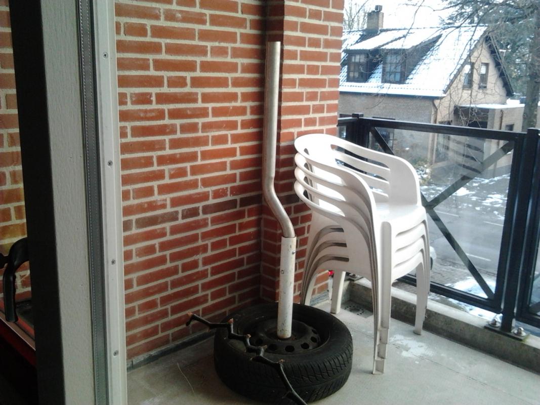

mies Geplaatst: 19 januari 2013 Auteur Delen Geplaatst: 19 januari 2013 ik heb deze staander gemaakt zie foto. dus dan zou ik hem evt zo kunnen over hangen? @ sprietje wederom bedankt voor de reply. Link naar reactie Delen op andere sites Meer opties om te delen...
Sprietje Geplaatst: 19 januari 2013 Delen Geplaatst: 19 januari 2013 Beste mies Heb je die pijp zelf gebogen of is het een stuk van een knalpijp? Tja, en die band is natuurlijk ook een mooie oplossing maar om hem zwaar genoeg te maken zou ik hem wel vullen met water i.p.v. lucht. De pijp kan volgens mij best wel een stuk korter zodat je schotel zo min mogelijk boven de balustrade uit steekt en hij stabieler staat. Wel leuk bedacht. Als de schotel er op staat ga ik die foto downloaden. Een mooi voorbeeld als alternatief voor een tegelvoet. P.S., heb je die winterband nu niet nodig om onder je auto te leggen? Link naar reactie Delen op andere sites Meer opties om te delen...

mies Geplaatst: 20 januari 2013 Auteur Delen Geplaatst: 20 januari 2013 (aangepast) haha ik heb genoeg van dit materiaal op me werk hehe. had het gepland voor vandaag maar .......... hij is redelijk zwaar en vrij stabiel (het was best sjauwen de trap op). maar ik ben bang als ik hem ga verhangen ik slecht signaal heb. neem aan dat ik hem op nieuw moet richten. 20 januari 2013 aangepast door mies Link naar reactie Delen op andere sites Meer opties om te delen...
Sprietje Geplaatst: 20 januari 2013 Delen Geplaatst: 20 januari 2013 Heb je die witte pijp op de velg gelast? Hoe dik is die pijp? Het is best een leuk alternatief als je goedkoop uit wilt zijn. Link naar reactie Delen op andere sites Meer opties om te delen...
mies Geplaatst: 20 januari 2013 Auteur Delen Geplaatst: 20 januari 2013 nee ik heb deze geschroeft op de org gaten in de velg (de witte pijp heeft dus een vierkant onderaan) de andere is gewoon een stuk uitlaat pijp. denk de dikte pff wat zal het zijn dia van 60mm denk ik. Link naar reactie Delen op andere sites Meer opties om te delen...

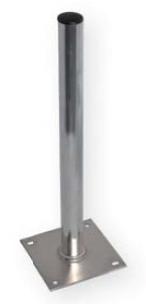

Sprietje Geplaatst: 20 januari 2013 Delen Geplaatst: 20 januari 2013 Leuk bedacht. Voor iemand die zelf niet kan lassen en nog een wiel heeft liggen zou je dus ook een tegelvoetbuis kunnen nemen, zie bijlage. Die koop je voor 18 euro. Link naar reactie Delen op andere sites Meer opties om te delen...
