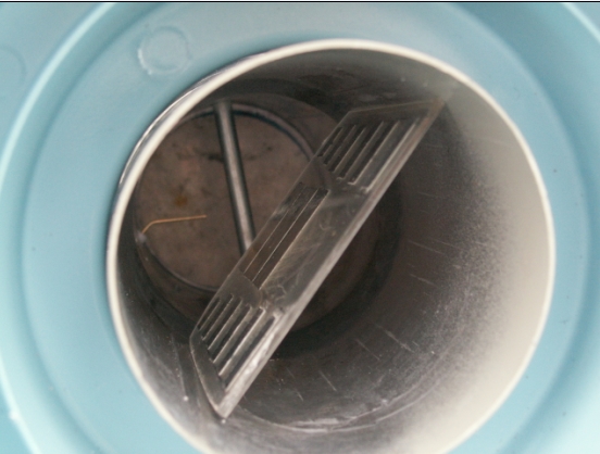

trust Geplaatst: 9 januari 2013 Delen Geplaatst: 9 januari 2013 (aangepast) @ December101 , Er zijn gecombineerde C/Ku lnb's op de markt , b.v. de BSC 621-2C/KU . Afhankelijk welke scalar-ring je gebruikt kun je deze lnb in zowel een prime focus schotel plaatsen (vlakke scalar-ring) of in een offset schotel met de trechter vormige scalar-ring . Deze combi lnb doet het goed op C-band maar op KU is het stukken minder , vooral als je op C-band circulaire kanalen wil ontvangen . Hiervoor moet in de golfpijp een diëlectrum plate geplaatst worden en deze houd een deel van het KU signaal tegen . Voor lineaire C-band kanalen is die plate niet nodig . Er zijn ook C-band lnb's met een punt-feed , heb die alleen nog niet bij een combi gezien . Als je de duitse taal machtig bent , zou je eens op fora daar kijken , die zijn er meer mee bezig . 9 januari 2013 aangepast door trust Het verschil tussen theorie en praktijk is mijn uitdaging . Octagon SF8008 4K Edision Primo IP S2 Dr.HD F16 1.8 m ChannelMaster Offset in tuin 53º E - 45º W Jaeger SMR 1224 Usals met 5 Lnb wisselaar 2x Ka - Ku - C band Lin / Circ 1.2 m Echostar Offset aan schuur 53º E 34.5 W Twoteck Twinrotor met 3 Lnb wisselaar Ku - Ku low - Ka Link naar reactie Delen op andere sites Meer opties om te delen...

trust Geplaatst: 9 januari 2013 Delen Geplaatst: 9 januari 2013 Beste trust Dat wist ik dat er lnb’s bestonden die zowel de C-band als de KU-band kunnen ontvangen maar je snapt natuurlijk ook wel dat je met twee totaal verschillende golflengtes nooit een goede lnb kunt maken die voor beide banden optimaal werken. Ik heb ook niet gezegd dat je dat niet wist , en ik geef ook aan dat het setje niet optimaal is , ik vertel alleen wat er op de markt is . Bovendien denk ik dat het toch ook zeer ongemakkelijk is om de scalar-ring telkens te moeten wiselen en afstellen. Waarom denk je dat je die scalar-ring steeds moet wisselen ? eenmaal die trechter feed goed ingesteld is voor altijd goed ! Je kunt deze combi-lnb dus niet op een Triax offsetschotel gebruiken, alleen maar op een prime-focus-schotel. Het zal wat inventiviteit kosten om de lnb houder te maken , maar deze combi is zeker te gebruiken met deze of andere offset schotels Topicstarter heeft een Triax 110 in draaibare opstelling. Wat moet hij met deze combi-lnb? Precies wat hij wil: de eerste stappen op C-band maken en KU-band ontvangen Het verschil tussen theorie en praktijk is mijn uitdaging . Octagon SF8008 4K Edision Primo IP S2 Dr.HD F16 1.8 m ChannelMaster Offset in tuin 53º E - 45º W Jaeger SMR 1224 Usals met 5 Lnb wisselaar 2x Ka - Ku - C band Lin / Circ 1.2 m Echostar Offset aan schuur 53º E 34.5 W Twoteck Twinrotor met 3 Lnb wisselaar Ku - Ku low - Ka Link naar reactie Delen op andere sites Meer opties om te delen...
Drs. IJzerbout Geplaatst: 9 januari 2013 Delen Geplaatst: 9 januari 2013 Dat een kombi LNC voor C-band en Ku-band minder presteerd in de Ku-band klopt. Maar daar staat tegenover dat zulke LNC´s vaak in grote tot zeer grote schotels geplaatst worden. Dan is er voldoende winst en het verlies vanwege het dielektum wordt daarmee weer goedgemaakt. Je kunt zo´n kombi LNC daarom beter niet in een schotel toepassen die al aan de krappe kant bemeten is. Vandaar mijn advies om 2 schotels te gebruiken. "On ne voit bien qu'avec le coeur. L'essentiel est invisible pour les yeux." Link naar reactie Delen op andere sites Meer opties om te delen...

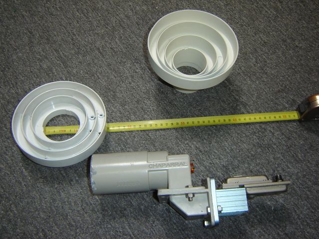

sat87 Geplaatst: 9 januari 2013 Delen Geplaatst: 9 januari 2013 Ik had een Chaparral feedhorn met Ku en C band op mijn 2.8m schotel zitten, echter was het Ku signaal behoorlijk minder dan met een losse feedhoorn voor Ku . Kan mij nog herinneren van de jaren negentig, dat bij mij het Ku-signaal van de 2.8m schotel met Ku-C-band feedhoorn gelijk was aan enkel een Ku-feedhoorn op mijn 1.8m schotel. Sindsdien heb ik gewoon meer schotels gekocht. Sat87, 87 niet mijn geboortejaar, maar begonnen met satelliet ontvangst. TBS5929 / TM5402 HD M3 /ClarkeTech5100C, 3x80cm 1x150cm 2x180cm 1x280cm schotels. KU, Ka-d, S en C-band, 76oost tot 61west Link naar reactie Delen op andere sites Meer opties om te delen...

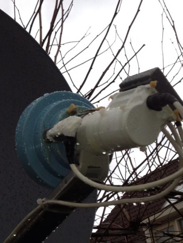

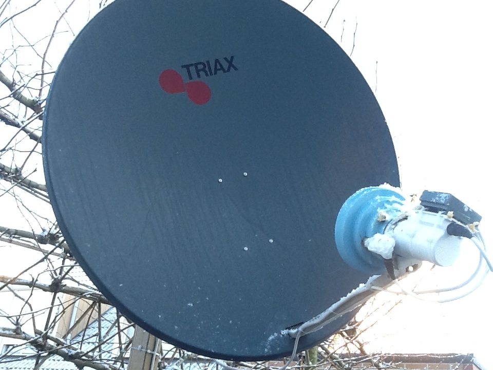

duitsland Geplaatst: 12 januari 2013 Delen Geplaatst: 12 januari 2013 Klopt idd, sorry het is de Eutelsat. Verder heb ik een nieuwe C band lnbf in China besteld met 13 Kelvin omdat de gene die ik nu gebruik 25 Kelvin is en hoop daarmee nog wat extra signaal te krijgen. De resultaten zijn best leuk te noemen als je bedenkt dat ik een Triax 110cm gebruikt en met de huidige combifeed is het KU signaal gewoon voldoende. Als referentie is ontvangst van de Nilesat. De Lineaire signalen van de Intelsat op 55 west komen toch nog binnen ondanks het circulaire plaatje, 2 transponders komen goed door waaronder Fashion HD. 1 Dreambox 920UHD FBC kabel tuner en 2 interne Sat tuners. SSD 500GB Triax 110cm met een Homemade C/KU band LNBF draaibaar tussen 80,0 oost en 67,0 west. Triax 78cm vast met CDS Triple lnb. Link naar reactie Delen op andere sites Meer opties om te delen...
duitsland Geplaatst: 12 januari 2013 Delen Geplaatst: 12 januari 2013 Plaatje van de voorzijde. Dreambox 920UHD FBC kabel tuner en 2 interne Sat tuners. SSD 500GB Triax 110cm met een Homemade C/KU band LNBF draaibaar tussen 80,0 oost en 67,0 west. Triax 78cm vast met CDS Triple lnb. Link naar reactie Delen op andere sites Meer opties om te delen...

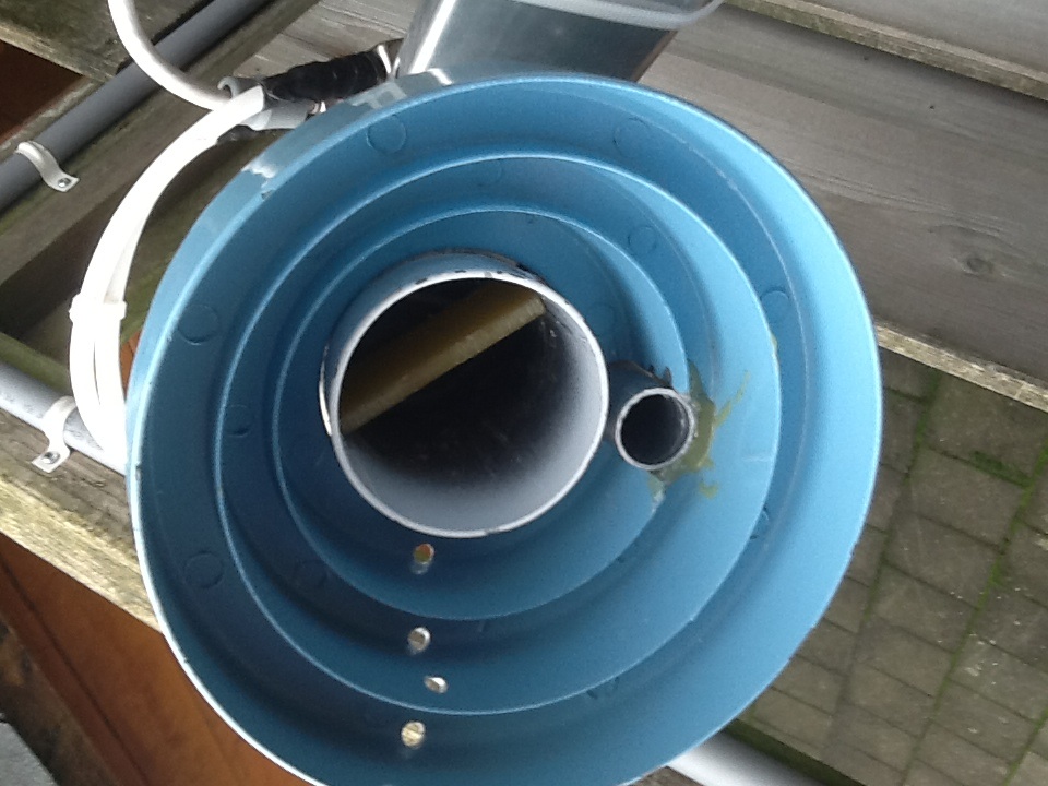

Drs. IJzerbout Geplaatst: 13 januari 2013 Delen Geplaatst: 13 januari 2013 De resultaten zijn best leuk te noemen als je bedenkt dat ik een Triax 110cm gebruikt en met de huidige combifeed is het KU signaal gewoon voldoende. Als referentie is ontvangst van de Nilesat. Dat is bijna sensationeel te noemen. Ik begrijp alleen niet hoe de Ku-band golven naar de Ku LNC komen. Door de C-band feed? Waar is dat gaatje/buisje aan de rechterkant voor? "On ne voit bien qu'avec le coeur. L'essentiel est invisible pour les yeux." Link naar reactie Delen op andere sites Meer opties om te delen...
duitsland Geplaatst: 13 januari 2013 Delen Geplaatst: 13 januari 2013 het ronde gaatje waar je op wijst is de golfpijp van de KU band LNB, deze is zo dicht als mogelijk was op de golfpijp van de C band LNB geplaatst. Dit betekende wel dat ik een rond gat heb moeten boren in mijn Conische scalerring die ik in Engeland besteld had. Door een Inverto black Ultra te gebruiken en daarvan de Scaler ringen af te zagen houd je een stukje rond golfpijp over die vervolgens door het gat geplaatst kan worden. na de juiste FD verhouding ingesteld te hebben heb ik de LNB met 2 componentenlijm vastgezet. resultaat is dat het ontvangst op KU behoorlijk gegarandeerd blijft, ontvangst van de Eutelsat op 70,5 oost en Intelsat op 68,5 oost zijn geen probleem. Mijn motor draaid tot 58 west dus de Intelsat op 55 west is ook gelukt zij het met maar een paar transponders en als ik het Circulaire plaatje er uit haalt gaat de ontvangst omhoog omdat deze satelliet Lineair uitzend. ik gebruik een 2 tal ontvangers voor deze schotel, een Maxplus 2100+ en een Clarketech HD4100, omdat ik mijn eigen satelliet lijst maak heb ik de C band satellieten ingeprogrameerd met een offset van 3 graden, maar omdat je de plek van de satelliet zelf kan instellen zie je dat in je Clarkebeld lijst niet. Grappig is dat ik op 22 west gisteren nog een transponder kon inscannen van American forces op 4115 MHz. Als er vragen zijn, gewoon vragen ik vind het experimenteren met dit soort techniek heerlijk en doe het al jaren dus deel de ervaringen graag met andere hobbyisten Johan Dreambox 920UHD FBC kabel tuner en 2 interne Sat tuners. SSD 500GB Triax 110cm met een Homemade C/KU band LNBF draaibaar tussen 80,0 oost en 67,0 west. Triax 78cm vast met CDS Triple lnb. Link naar reactie Delen op andere sites Meer opties om te delen...

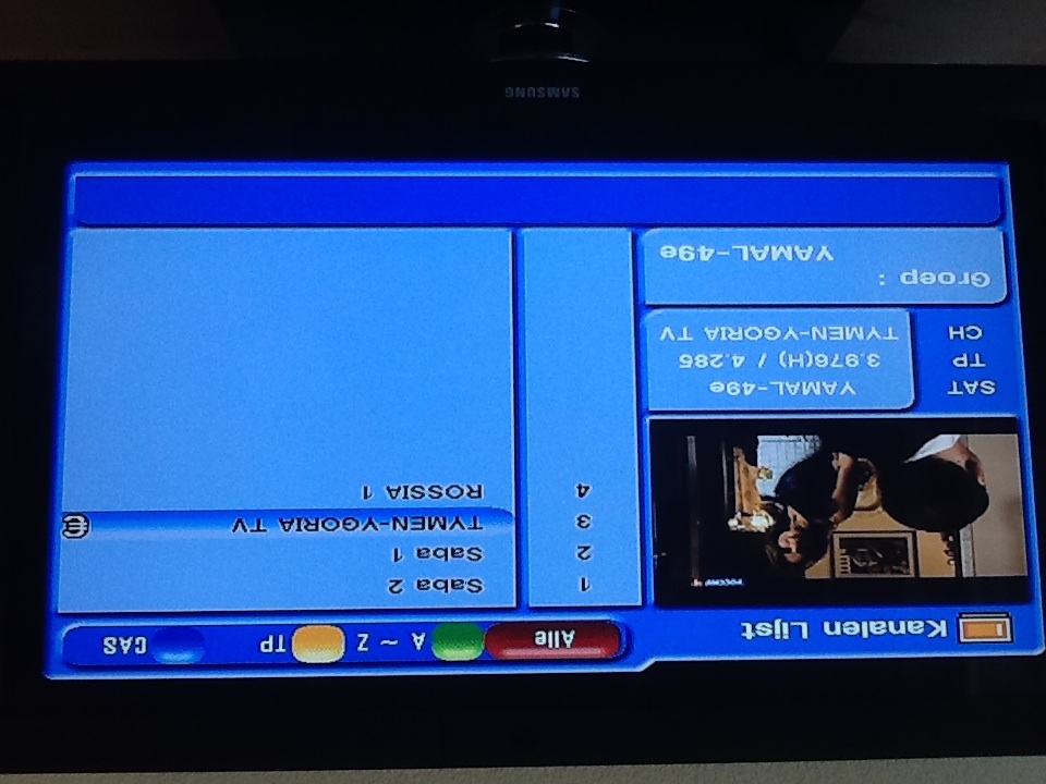

duitsland Geplaatst: 13 januari 2013 Delen Geplaatst: 13 januari 2013 Plaatje van Ygoria op Yamal 49 oost. Dreambox 920UHD FBC kabel tuner en 2 interne Sat tuners. SSD 500GB Triax 110cm met een Homemade C/KU band LNBF draaibaar tussen 80,0 oost en 67,0 west. Triax 78cm vast met CDS Triple lnb. Link naar reactie Delen op andere sites Meer opties om te delen...
