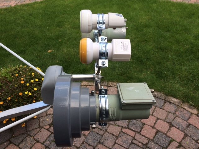

Sprietje Geplaatst: 17 april 2020 Geplaatst: 17 april 2020 (aangepast) 3 uren geleden, trust zei: Hier een filmpje hoe in een Triax TDS 64 hetrichtpunt van de Ku lnb valt . Zal in verhouding met jouw grote Triax wel ongeveer hetzelfde moeten zijn . rotating_lnb_spot.MOV In het filmpje van Trust is dus goed te zien dat de lnb te hoog op de schotel gericht is. Omdat de f/D-verhouding een vast gegeven is (dus de afstand van de voorzijde van de lnb tot aan de schotel waar hartlijn van de lnb naar kijkt), zal de lnb dus iets achteruit moeten staan als je de lnb lager op de schotel richt zodat de lichtvlek wel overal juist binnen de schotelrand valt. Dat bij een Triax 64 de lnb te hoog op de schotel gericht is, is veelvuldig gebleken. Vandaar dat voor een goede werking van de duo-lnb, deze ook altijd zo ver mogelijk naar voren gesteld moet worden. 17 april 2020 aangepast door Sprietje
a33 Geplaatst: 17 april 2020 Geplaatst: 17 april 2020 (aangepast) 4 uren geleden, Rudi °° zei: dacht dat dit "de" standaardpositie was maar denk nu ook dat de lnb meer in het midden moet gericht zijn Als je wilt, kun je me de breedte, hoogte en heel precieze diepte in het midden doorgeven van de TD110 (het effectieve parabolische gedeelte, dus niet de rand); die heeft een vlakke voorkant neem ik aan? Ik heb zelf een TD115, dus die maten zijn net iets anders denk ik. Dan laat ik mijn calculator de positie van het brandpunt, en het richtpunt voor de LNB voor je uitrekenen. (Het richtpunt zit altijd onder het midden, zelfs onder het diepste punt van de schotel.) groet, A33 17 april 2020 aangepast door a33 Tip: Als je reageert op een post, geef dan altijd een citaat van de (gehele) post waar je op reageert. Sommige leden kunnen namelijk hun oorspronkelijke posts achteraf nog wijzigen, en wel veel langer dan de sinds jaar en dag in de huisregels (voor alle leden) vermelde periode van 30 minuten. Dat dat inbreuk doet aan de continuïteit van de foruminhoud, en een ongelijk speelveld creëert, wordt kennelijk (helaas) niet belangrijk geacht.
trust Geplaatst: 17 april 2020 Geplaatst: 17 april 2020 (aangepast) Op deze foto kun je zien hoe ver de C trechter voor de originele Ku lnb houder hoort te staan . (ongeveer) Probleem bij de Triax zal zijn dat de trechter de lnb arm raakt . Een Ka lnb komt juist verder vanaf de schotel te staan . 17 april 2020 aangepast door trust Het verschil tussen theorie en praktijk is mijn uitdaging . Octagon SF8008 4K Edision Primo IP S2 Dr.HD F16 1.8 m ChannelMaster Offset in tuin 53º E - 45º W Jaeger SMR 1224 Usals met 5 Lnb wisselaar 2x Ka - Ku - C band Lin / Circ 1.2 m Echostar Offset aan schuur 53º E 34.5 W Twoteck Twinrotor met 3 Lnb wisselaar Ku - Ku low - Ka

Rudi °° Geplaatst: 18 april 2020 Geplaatst: 18 april 2020 Hoi mannen , denk dat mijn Triaxschotel gewoon te klein is en er te veel obstakels zijn om meerdere sats voor C band feeds goed te kunnen ontvangen . Hoe ik mijn schotel ook draaide of keerde en vele pogingen heb gedaan met 2 verschillende lnbf's alsook de trechterpositie veel veranderd heb blijft het resultaat miniem . Kreeg o.a. gevonden zender steeds van 40E ook op 38E , lnb positie meer naar onderkant gepositioneerd enz.. De enkele satellieten die ik kon ontvangen gaven wel meer signaalsterkte met " zelfgemaakt flesje" dus , dat was wel een boeiende ervaring 😉 Ga er nu terug een Ku lnb opzetten , misschien later een Ka band lnb om te experimenteren ... als ze terug in productie komen (?) Op korte tijd heb ik wel veel bijgeleerd van jullie informatie waarvoor dank ! Rudi Ustym 4K Pro / TM-5402 HD M3 CI / Openbox S3 CI II / DVBSky S950 PCI /DVB Dream / EBSpro / Cahors SMC100 & Kathrein KEA 1000/G / / Opticum 4K + KEL 411 Kathrein lnb .

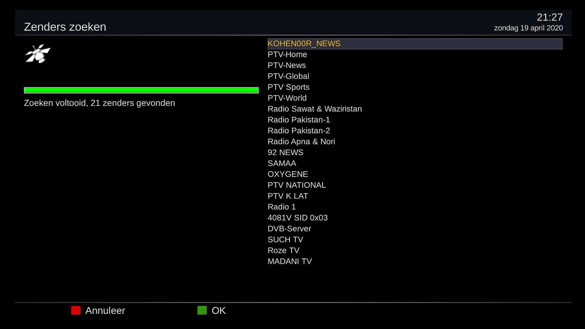

trust Geplaatst: 19 april 2020 Geplaatst: 19 april 2020 Met blindscan vind de CT 5000 op 4055 V 5184 die PTV en op 4025 V 5700 92 News (dvb s2) Ik heb er een hele ris DVB S handmatig ingevoerd , maar geen signaal ! Het verschil tussen theorie en praktijk is mijn uitdaging . Octagon SF8008 4K Edision Primo IP S2 Dr.HD F16 1.8 m ChannelMaster Offset in tuin 53º E - 45º W Jaeger SMR 1224 Usals met 5 Lnb wisselaar 2x Ka - Ku - C band Lin / Circ 1.2 m Echostar Offset aan schuur 53º E 34.5 W Twoteck Twinrotor met 3 Lnb wisselaar Ku - Ku low - Ka
Plepkeshenkie Geplaatst: 19 april 2020 Geplaatst: 19 april 2020 Net even 38 oost gescand en 21 zenders gevonden met Channel Master 180 cm 1 Channel master 180 cm draaibaar 31,5 west tot 76,5 oost met lnb revolver met Circ ku band lnb, 1 keer Ku band lnb, Inverto Ka Ku en lnb voor 26 oost amateur band T90 schotel sat posities 42, 39, 28, 23,5, 19,2 16, 13, 9, 4,8 en 0,8. Unimesh 3,10 m met 2 keer C band lnb Ontvangers Octagon sf8008, Extrend 9500, Edision Mio 4k, Zgemma H9 twin TBS 5927 USB Alles tijdelijk buiten gebruik.i.v.m verhuizing.

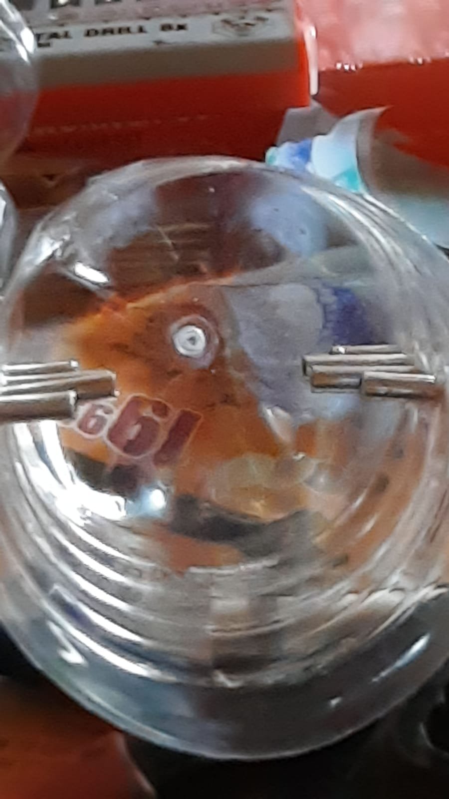

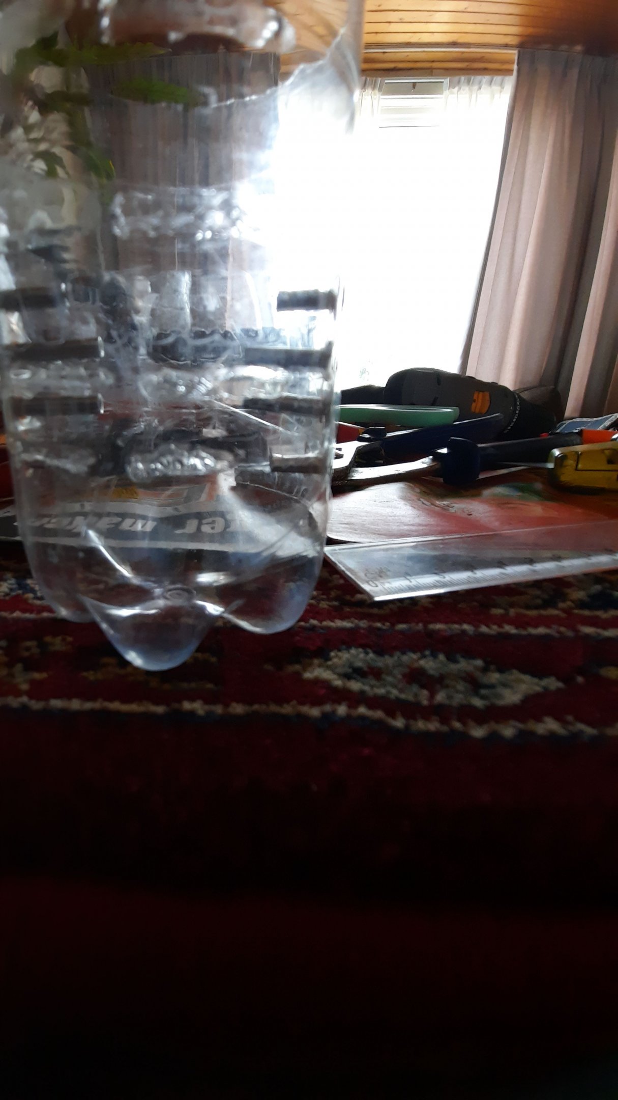

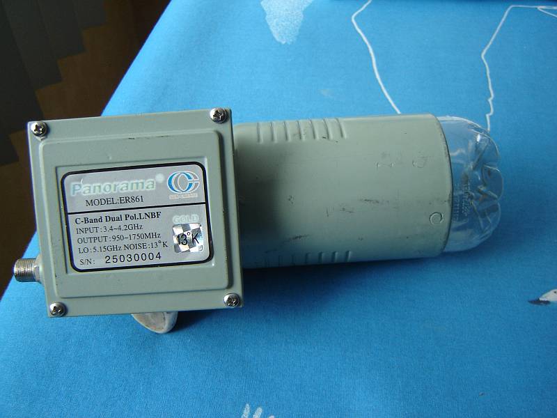

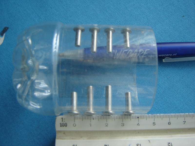

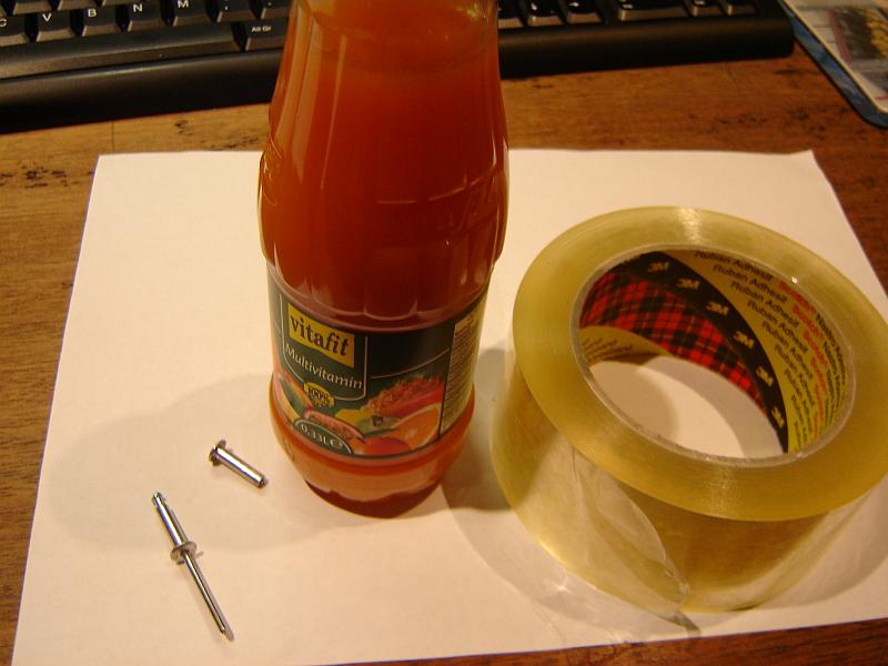

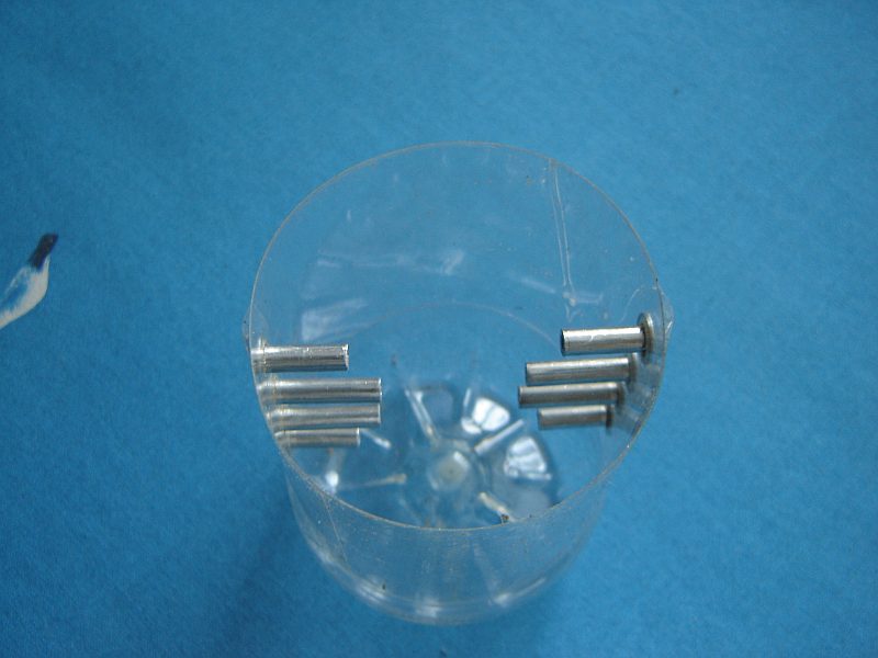

kannie Geplaatst: 2 september 2020 Geplaatst: 2 september 2020 Op 24-1-2013 om 19:26, trust zei: nog meer leesvoer ! Zoals bekend , zorgt het dieletrium plaatje (DE) voor verlies op H en V C-band transponders en ook bij die C/Ku combi's op KU band . De AV-comm polariser is moeilijk te verkrijgen en duur , daarom zelf maar aan de slag gegaan na het doorspitten van allerlei meestal buitenlandse fora . Geinspireerd door de afbeelding in #31 heb ik het onderste gedeelte van een vruchtensap flesje genomen welke net in de Panorama lnb paste . Met de punt van de soldeerbout aan elke zijde 4 gaatjes gemaakt voor de "buisjes" . Dit zijn 4x16 mm alu popnagels waar ik de trekpinnen heb uit gehaald . De middelste buisjes zijn dus 16 mm lang de andere heb ik ingekort tot 12 mm . Nadat de buisjes van buiten naar binnen in de fles zijn gestoken heb ik er breed Tesa band van een dozensluiter om gedaan , hierdoor blijven ze mooi recht naar binnen staan . Bovenstaande maten zijn geen uitkomst van een berekening of zo , maar puur op wat ik aan afbeeldingen tegen kwam en de beschikbare ruimte op het gedeelte van de fles . Het is het eerste probeersel , ik ga zeker andere maten en met meer buisjes proberen . In eerste instantie heb ik de bolle bodem aan de fles laten zitten omdat deze dan makkelijk te verdraaien is in de lnb teneinde maximum resultaat te krijgen . Meteen getest op 5 West met als gevolg stijging van 83/72 naar 88% signaal bij 79% kwaliteit op 4.137L SLBC TV. Door deze signaal winst kwam nu ook RTG1 Gabon binnen . Dit geeft hoop voor het gebruik van de BSC 621 C/Ku combi omdat deze nu goedkoop zonder de DE plaat kan werken . hallo beste schotelaar ik wil even op deze post reageren.ik heb geprobeerd om jouw poloriser na te bouwen en zal even twee fotos toevoegen het is een eerste probeersel en moet toegeven dat hij er niet zo flitsend uit ziet als die van jou😆.maakt het eigenlijk nog uit hoe hij erin (lnb)geschoven wordt?.
