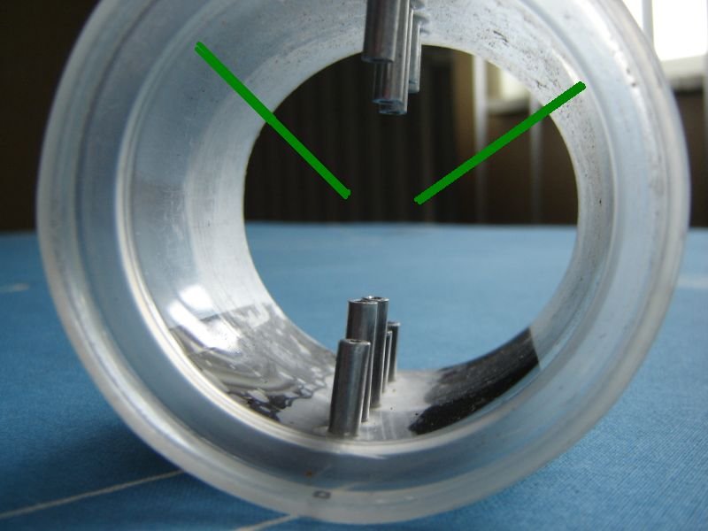

trust Geplaatst: 2 september 2020 Geplaatst: 2 september 2020 De pinnen moeten precies tussen de beide antennes in de golfpijp staan . 1 Het verschil tussen theorie en praktijk is mijn uitdaging . Octagon SF8008 4K Edision Primo IP S2 Dr.HD F16 1.8 m ChannelMaster Offset in tuin 53º E - 45º W Jaeger SMR 1224 Usals met 5 Lnb wisselaar 2x Ka - Ku - C band Lin / Circ 1.2 m Echostar Offset aan schuur 53º E 34.5 W Twoteck Twinrotor met 3 Lnb wisselaar Ku - Ku low - Ka
duitsland Geplaatst: 3 september 2020 Geplaatst: 3 september 2020 Erg leuk om te zien dat er nog steeds wordt geëxperimenteerd met de C band! Ik blijf het volgen en hoop dat er steeds meer geprobeerd wordt. Dreambox 920UHD FBC kabel tuner en 2 interne Sat tuners. SSD 500GB Triax 110cm met een Homemade C/KU band LNBF draaibaar tussen 80,0 oost en 67,0 west. Triax 78cm vast met CDS Triple lnb.
MrDish Geplaatst: 3 september 2020 Geplaatst: 3 september 2020 12 uren geleden, trust zei: De pinnen moeten precies tussen de beide antennes in de golfpijp staan . En de groene streepjes zijn dus ,als het ware ; de antennes van de C-band. kan het kloppen dat de hoek van de streepjes dan 90 graden is ,daar lijkt het veel op. Mvg
trust Geplaatst: 3 september 2020 Geplaatst: 3 september 2020 Nou die groene streepjes heb ik er zelf op het oog ingezet , maar inderdaad maken de beide antennes een hoek van 90º , het verschil tussen horizontaal en verticaal . Het verschil tussen theorie en praktijk is mijn uitdaging . Octagon SF8008 4K Edision Primo IP S2 Dr.HD F16 1.8 m ChannelMaster Offset in tuin 53º E - 45º W Jaeger SMR 1224 Usals met 5 Lnb wisselaar 2x Ka - Ku - C band Lin / Circ 1.2 m Echostar Offset aan schuur 53º E 34.5 W Twoteck Twinrotor met 3 Lnb wisselaar Ku - Ku low - Ka
duitsland Geplaatst: 3 september 2020 Geplaatst: 3 september 2020 Je was mij net voor Trust Dreambox 920UHD FBC kabel tuner en 2 interne Sat tuners. SSD 500GB Triax 110cm met een Homemade C/KU band LNBF draaibaar tussen 80,0 oost en 67,0 west. Triax 78cm vast met CDS Triple lnb.

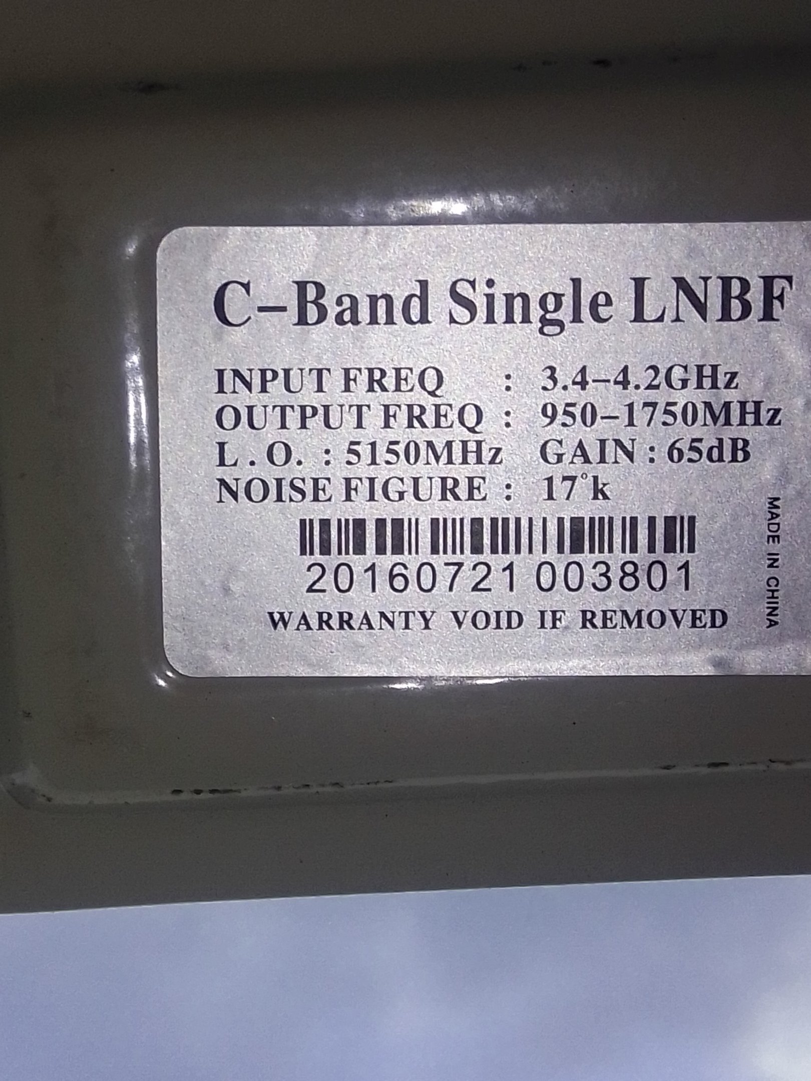

kannie Geplaatst: 5 september 2020 Geplaatst: 5 september 2020 hallo trust nog even een vraag over mijn sat meter mijn sisnal balk geeft 70% aan quality 0 meter doet al meer als voor jouw poleriser maar heb jij nog tips bv op jouw lnb staat 13k op die van mij 17k maakt dat nog verschil?

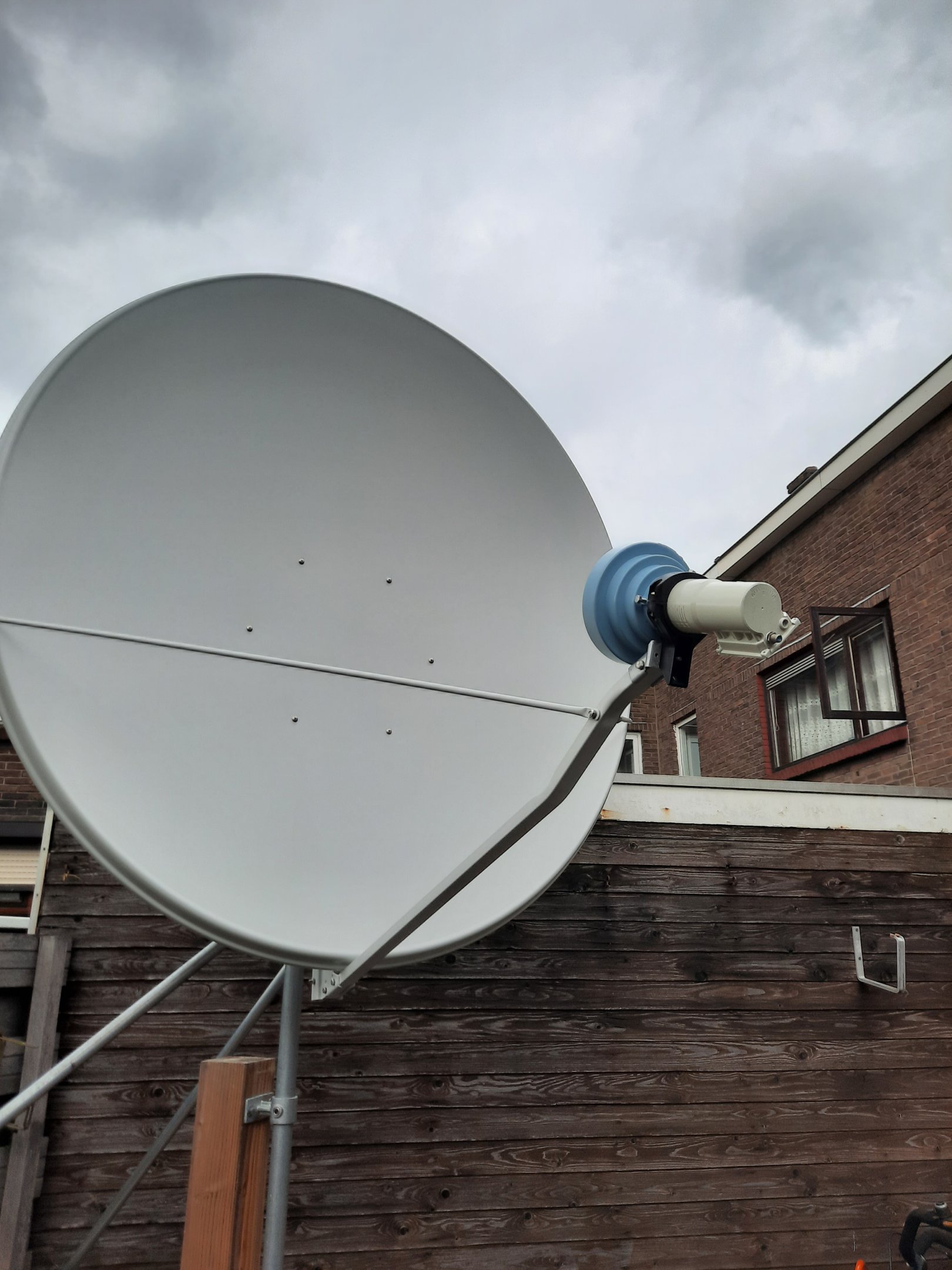

trust Geplaatst: 6 september 2020 Geplaatst: 6 september 2020 Die 13 K of 17 K is ook maar iets wat de fabrikant er op zet , in de praktijk is er vaak nauwelijks verschil te merken . Het verschuiven van de lnb in de klem dichter of verder van de schotel , het verdraaien in de klem en het verschuiven van de trechterhoorn heeft invloed op het signaal . Met welke schotel en op welke sat / transponder ben je aan het afstellen ? Alleen al als de lnb voeding krijgt kan je een signaalsterkte van 70 dB te zien krijgen zonder dat er ook maar een sat in het zicht is . Heb je een foto van de lnb op de arm aan de schotel ? Het verschil tussen theorie en praktijk is mijn uitdaging . Octagon SF8008 4K Edision Primo IP S2 Dr.HD F16 1.8 m ChannelMaster Offset in tuin 53º E - 45º W Jaeger SMR 1224 Usals met 5 Lnb wisselaar 2x Ka - Ku - C band Lin / Circ 1.2 m Echostar Offset aan schuur 53º E 34.5 W Twoteck Twinrotor met 3 Lnb wisselaar Ku - Ku low - Ka
kannie Geplaatst: 6 september 2020 Geplaatst: 6 september 2020 37 minuten geleden, trust zei: Die 13 K of 17 K is ook maar iets wat de fabrikant er op zet , in de praktijk is er vaak nauwelijks verschil te merken . Het verschuiven van de lnb in de klem dichter of verder van de schotel , het verdraaien in de klem en het verschuiven van de trechterhoorn heeft invloed op het signaal . Met welke schotel en op welke sat / transponder ben je aan het afstellen ? Alleen al als de lnb voeding krijgt kan je een signaalsterkte van 70 dB te zien krijgen zonder dat er ook maar een sat in het zicht is . Heb je een foto van de lnb op de arm aan de schotel ? hoi trust dankjewel voor je interesse even over mijn project , ik ben met achterstand begonnen maar wil toch alles uitproberen voor ik opgeef.de advies groote schotel was vanaf 120cm ik heb een gibertini 150 maar blijkt te klein volgens de schotelaars maar ok het is wat het is.ik moet zo de nacht dienst in maar morgen stuur ik alle info met foto"s .gaat trouwens om de intelsat 37e om de ghana kanalen.alvast bedankt
kannie Geplaatst: 7 september 2020 Geplaatst: 7 september 2020 hoi trust even over jouw vraag wat betreft de transponder dat is 24 en kop in de schotel voeg ik toe je had het over de scaler ring plaats je die op de gok? er staat wel een schaal verdeling op de zijkant.ik ga weer de nacht in dus ik zie jouw ideen en/of vragen later .alvast bedankt
