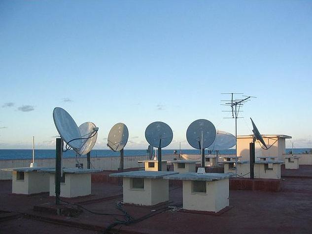

Een beetje gelijk heeft die man van de elektrozaak wel. In een professionele opstelling zal het nooit gebeuren dat er vier satellieten op één schotel ontvangen worden. Kijk maar naar bijlage 1 waar je 8 aparte schotels op het dak van een hotel ziet.

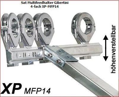

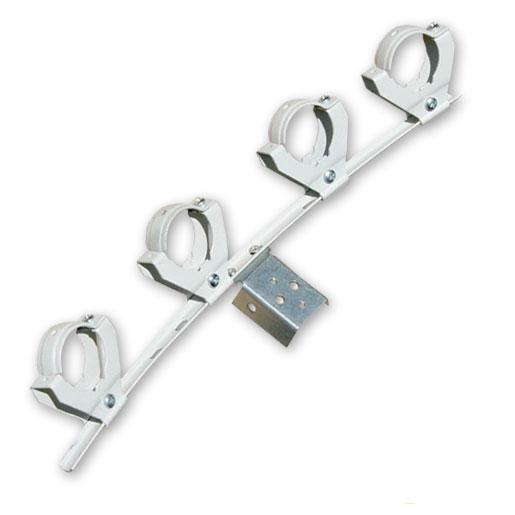

Bij sommige Gibertini-rails kun je de houders voor de lnb’s in hoogte verstellen zoals bij de XP-MFP14 (zie bijlage 2) maar dat is zeker onvoldoende. In omgeving Karlsruhe moet de Hotbird-lnb 46 mm lager staan dan de Astra 28,2 lnb. Die instelmogelijkheid heb je niet. Je zou dan een buigbare rail moeten nemen (zie bijlage 3). Hierin zijn vele soorten Gibertini-rails te koop maar deze zijn niet van Gibertini zelf. Ik vind ze gammel.
