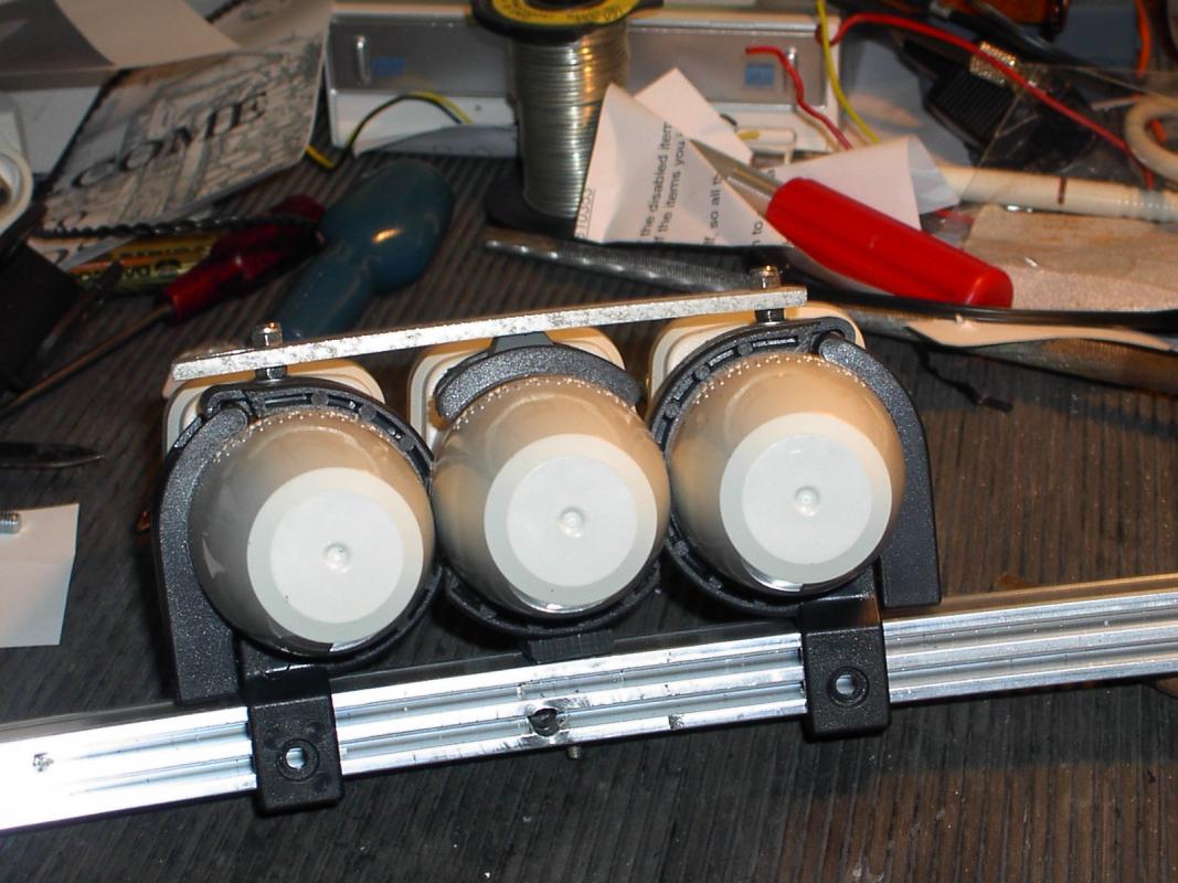

Sprietje Geplaatst: 3 februari 2013 Geplaatst: 3 februari 2013 Zonder de lnb-klemmen flink te modificeren gaat het ook niet lukken. De lnb van de Astra 23,5 moet hart op hart 38mm van de Astra 19,2 lnb staan. Als je de lnb-klemmen tegen elkaar aan zet, staan ze 50mm uit elkaar. Doordat ze beide iets schuin staan, komt de hart op hart afstand aan de voorzijde van de lnb’s op 48mm van elkaar af te staan. Dit is echter nog 10mm te groot. Daarom heb jij een zwak signaal. Lnb-klemmen voor een SAB- of Triax-rail van 23mm bestaan er niet. Je zult ze dus aan moeten passen of een grotere schotel nemen. Een voorbeeld hoe je de lnb-klemmen kunt aanpassen zie je in de bijlage.

Sprietje Geplaatst: 3 februari 2013 Geplaatst: 3 februari 2013 (aangepast) Geen bijlage 3 februari 2013 aangepast door Sprietje
