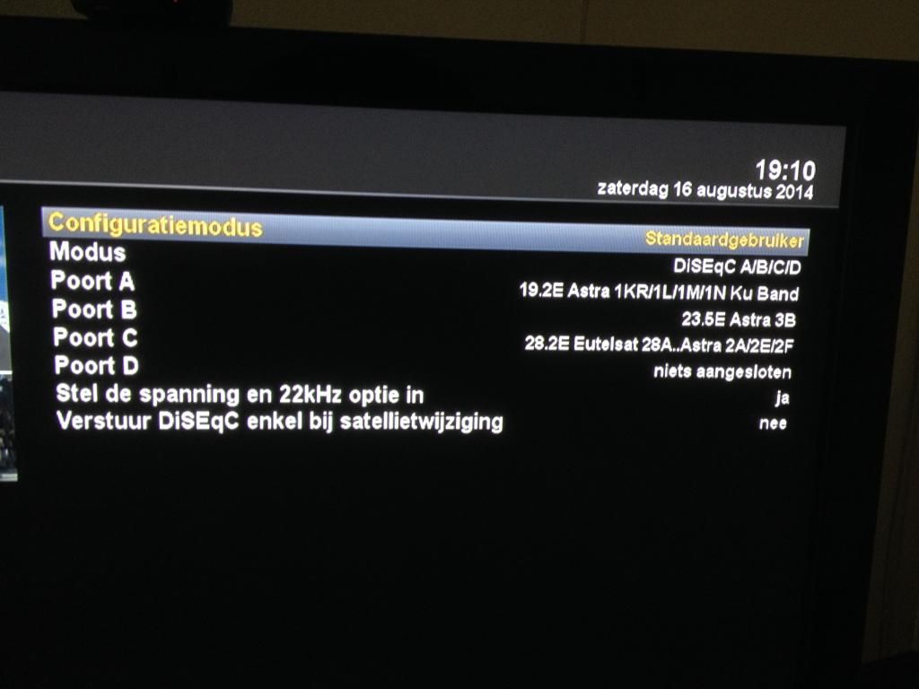

seninha Geplaatst: 16 augustus 2014 Delen Geplaatst: 16 augustus 2014 Ik had zojuist even signaal op alle drie de satś. Heb toen de VU duo weer naar beneden gebracht en aangesloten. Maar nu heb ik alleen signaal op 23,5. Echt om gek van te worden. Begrijp er niets van. Alles is goed aangedraaid. Link naar reactie Delen op andere sites Meer opties om te delen...
trust Geplaatst: 16 augustus 2014 Delen Geplaatst: 16 augustus 2014 (aangepast) Die 10.964 is een freq. van astra 19.2 , als je die op de middelste kop ontvangt staat je schotel niet goed . Dat je signaal hebt op 3 sats zegt niets , pas als je er ook het daarbij behorende beeld hebt staat de schotel in de richting . 16 augustus 2014 aangepast door trust Het verschil tussen theorie en praktijk is mijn uitdaging . Octagon SF8008 4K Edision Primo IP S2 Dr.HD F16 1.8 m ChannelMaster Offset in tuin 53º E - 45º W Jaeger SMR 1224 Usals met 5 Lnb wisselaar 2x Ka - Ku - C band Lin / Circ 1.2 m Echostar Offset aan schuur 53º E 34.5 W Twoteck Twinrotor met 3 Lnb wisselaar Ku - Ku low - Ka Link naar reactie Delen op andere sites Meer opties om te delen...
seninha Geplaatst: 16 augustus 2014 Delen Geplaatst: 16 augustus 2014 Ik heb niets aan de instelingen veranderd. Zo heb ik het staan: Link naar reactie Delen op andere sites Meer opties om te delen...

Sprietje Geplaatst: 16 augustus 2014 Delen Geplaatst: 16 augustus 2014 Beste seninhaHet is zo klaar als een klontje. Je hebt de satelliettuner niet anders ingesteld maar het beeld wat je laat zien met 74% signaalkwaliteit is niet van de Astra 23,5 maar van de Astra 19,2. Je hebt dus gewoon je schotel niet op de juiste satelliet gericht. Een klein beetje naar het oosten draaien en de middelste kop ontvangt dan wel de Astra 23,5. Link naar reactie Delen op andere sites Meer opties om te delen...
seninha Geplaatst: 17 augustus 2014 Delen Geplaatst: 17 augustus 2014 (aangepast) Moet ik dan eerst zelf de juiste frequentie invoeren en dan bij Satelliet 23.5 kiezen en dan zoeken? Ik vond trouwens een topic van mn zelf uit afgelopen jaar en toen had ik deze foto geplaatst: Is dat de juiste frequentie? 17 augustus 2014 aangepast door seninha Link naar reactie Delen op andere sites Meer opties om te delen...
trust Geplaatst: 17 augustus 2014 Delen Geplaatst: 17 augustus 2014 Dat is de freq. van o.a. TV JOJ op Astra 3 23.5º In Henk's lijst zou die goed moeten staan , dus die lijst er in of even handmatig invoeren , schotel goed zetten en fastscan doen . Het verschil tussen theorie en praktijk is mijn uitdaging . Octagon SF8008 4K Edision Primo IP S2 Dr.HD F16 1.8 m ChannelMaster Offset in tuin 53º E - 45º W Jaeger SMR 1224 Usals met 5 Lnb wisselaar 2x Ka - Ku - C band Lin / Circ 1.2 m Echostar Offset aan schuur 53º E 34.5 W Twoteck Twinrotor met 3 Lnb wisselaar Ku - Ku low - Ka Link naar reactie Delen op andere sites Meer opties om te delen...

seninha Geplaatst: 17 augustus 2014 Delen Geplaatst: 17 augustus 2014 Rar, want heb gister Henk's lijst er in gezet en daarna kon ik geen een Sat meer vinden. Ga straks nogmaals proberen. Als ik het goed heb, ik pak gewoon een Frequentie van een zender die via 23.5 binnen komt. Voer deze handmatig in en dan weet ik zeker dat ik de juiste Sat aan het uitrichten ben? Link naar reactie Delen op andere sites Meer opties om te delen...
trust Geplaatst: 17 augustus 2014 Delen Geplaatst: 17 augustus 2014 Dat is de freq. van o.a. TV JOJ op Astra 3 23.5º In Henk's lijst zou die goed moeten staan , dus die lijst er in of even handmatig invoeren , schotel goed zetten en fastscan doen . TV JOJ geeft hier beeld , voer die freq. nu maar in en draai de schotel iets naar het oosten zoals Sprietje ook al schreef .(of heb je er intussen al weer aan gedraaid ?) Het verschil tussen theorie en praktijk is mijn uitdaging . Octagon SF8008 4K Edision Primo IP S2 Dr.HD F16 1.8 m ChannelMaster Offset in tuin 53º E - 45º W Jaeger SMR 1224 Usals met 5 Lnb wisselaar 2x Ka - Ku - C band Lin / Circ 1.2 m Echostar Offset aan schuur 53º E 34.5 W Twoteck Twinrotor met 3 Lnb wisselaar Ku - Ku low - Ka Link naar reactie Delen op andere sites Meer opties om te delen...
seninha Geplaatst: 17 augustus 2014 Delen Geplaatst: 17 augustus 2014 Ja, gister weer aan gedraaid. Maar als ik een frequentie invoer welke bij astra 3 hoort zou ik dan deze goed moeten kunnen instellen, toch? Link naar reactie Delen op andere sites Meer opties om te delen...
trust Geplaatst: 17 augustus 2014 Delen Geplaatst: 17 augustus 2014 Ja, gister weer aan gedraaid. Maar als ik een frequentie invoer welke bij astra 3 hoort zou ik dan deze goed moeten kunnen instellen, toch? Ja , de bovengenoemde geeft nu aan gecodeerd maar TA3 zit op dezelfde freq. en is FTA Het verschil tussen theorie en praktijk is mijn uitdaging . Octagon SF8008 4K Edision Primo IP S2 Dr.HD F16 1.8 m ChannelMaster Offset in tuin 53º E - 45º W Jaeger SMR 1224 Usals met 5 Lnb wisselaar 2x Ka - Ku - C band Lin / Circ 1.2 m Echostar Offset aan schuur 53º E 34.5 W Twoteck Twinrotor met 3 Lnb wisselaar Ku - Ku low - Ka Link naar reactie Delen op andere sites Meer opties om te delen...
