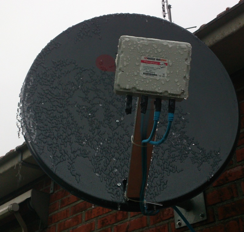

Hè gadverdamme. Wat zie ik nu op de schotel? IJsregen? Is het al weer zo ver in Nederland? Brrrrrr. Ik denk dat ik voorlopig nog even in Spanje blijf. Overdag 20 graden met een onbewolkte lucht en windstil weer. Heerlijk. Zelfs nog heerlijk eten of gourmetten bij ons op het terras om 16 uur in het zonnetje.
Maar goed, even to the point.
In Ter Wisch moet de triple-lnb 10,7 graden schuin staan.
Ah! Jij hebt nog even preciezer de coordinaten van Ter Wisch nagezocht! ;)
10,73 graden, niet?

Dank je Sprietje, als het hier ontdooid is :eek:  ga ik hem goed inregelen. Ik kan nog niet zo veel reageren, want ik mag als aspirant lid nog maar 14 berichten plaatsen tot 23 januari, maar als ik iets goeds te melden heb, zal ik het zeker doen. We zitten hier op 52gr54'43.27" N bij 7gr06'11.45" O om precies te zijn. Op google earth kan je de oude schotel zien hangen :) Ondanks dat de bomen inmiddels een stukje hoger zijn, hebben we daar gelukkig geen last van.
Ja, op dagen als deze zou ik ook liever in Spanje zijn. Ben er vaak geweest, Malaga, Granada, etc. en heb zelfs redelijk Spaans gesproken. Maar als het hoog zomer is, ben ik minder jaloers op je...
Het heeft hier de hele dag geijzeld, spekglad buiten. Schijnt alleen in Oost-Groningen zo te zijn. Zelfs de lampen knipperen af en toe, omdat de hoogspanningskabels moeite hebben met het ijs. De schotel heeft gelukkig nergens last van, alle zenders doen het gewoon. Valt me reuze mee...

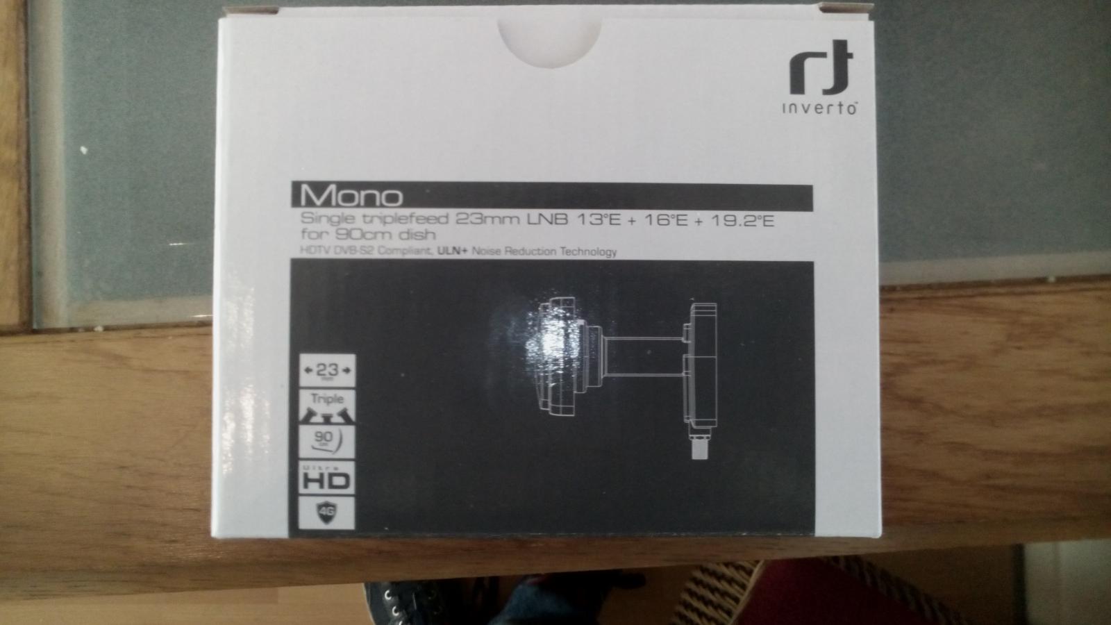

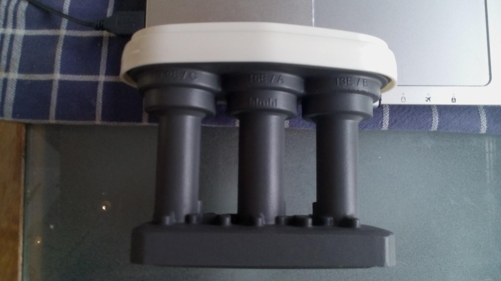

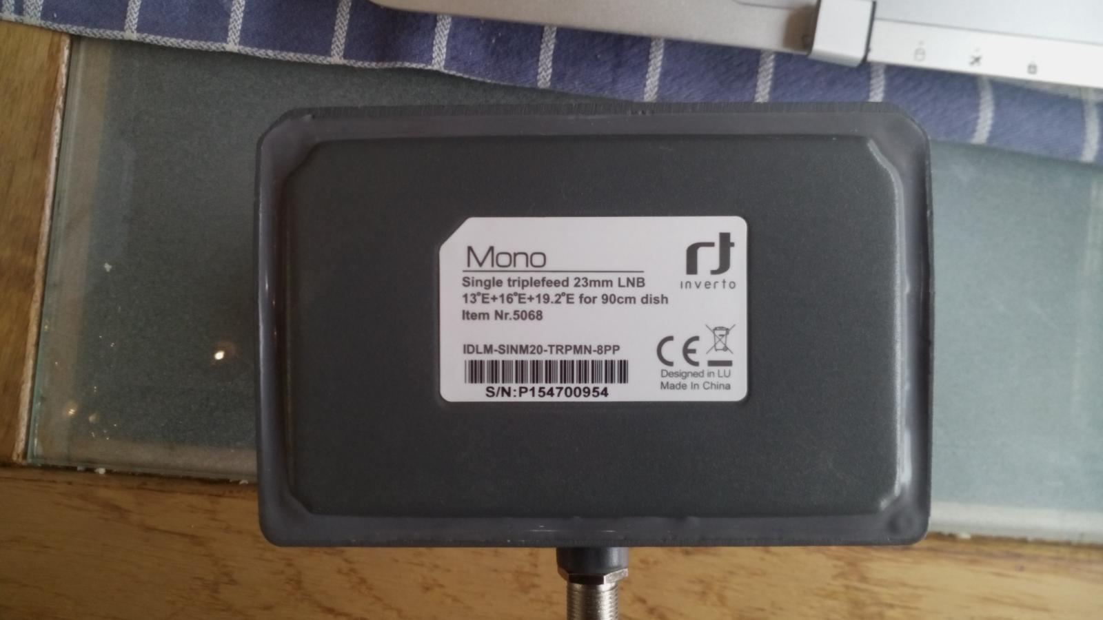

Ik heb de inverto IDLM-SINM20-TRPMN-8PP  triple LNB ontvangen (dit leek me de beste topic)
Volgens mij had niemand hier die nog?
Digital Max XP1000 met OpenPli
Triax 78, Inverto triple LNB (IDLM-SINM20-TRPMN-8PP)

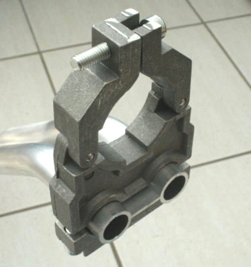

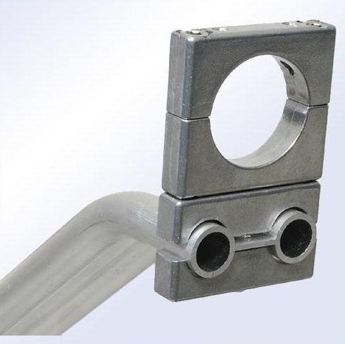

Kan zo'n Lnb als hierboven, de single uitvoering van Inverto in een fuba 65cm voor astra 1 .2. 3 ?
Zijn er forummers die ervaring hebben met deze LNB en ontvangst van de Astra's met deze Lnb ipv de triplesat van Canal Digitaal?
Voor ik zo opstelling plaats bij bekenden zoek ik naar informatie en ontvangswaardes over de combinatie Fuba en Inverto mono triple feed lnb zoals in de foto hierboven van SuperCow.
De Fuba heeft voorkeur vanwege de kwaliteit van deze schotel, de lnb vanwege de prijs maar ook maar 1 uitgang nodig en optisch ziet die er ook beter uit als bijkomend voordeel. Dat grote vierkante blok van de Canal Digitaal triple lnb is niet om aan te gluren (dat geheel terzijde en smaken verschillen uiteraard).
Beste erwinnaar
Die triple-lnb past ook prima op een Fuba DAA650. Deze schotel is ook 60cm breed op de spiegel en heeft ook een f/D van 0,6.
Ook heeft deze schotel een smalle lnb-houder waardoor hij ook tussen de pijpjes kan.

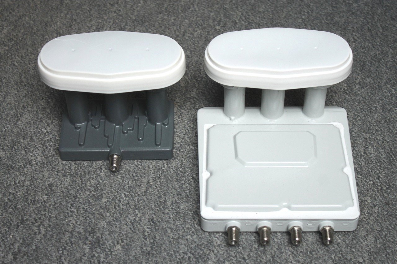

Ja de triple-lnb met 1 aansluiting is niet alleen veel goedkoper maar ook enorm veel kleiner en lichter, zie de bijgaande foto.
Dedenk wel dat de diseqc-volgorde bij dit monoblock met 1 aansluiting wel anders is dan de triple-lnb van CanalDigitaal.
Bij CanalDigitaal is de volgorde:
Astra 19,2 op #1
Astra 22,5 op #2
Astra 28,2 op #3
Bij de triple-lnb met 1 aansluiting is de volgorde:
Astra 19,2 op #2
Astra 23,5 op #1
Astra 28,2 op #3
Let er dus op dat de satellietontvanger in deze volgorde is in te stellen.
