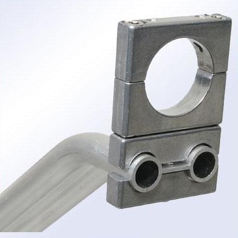

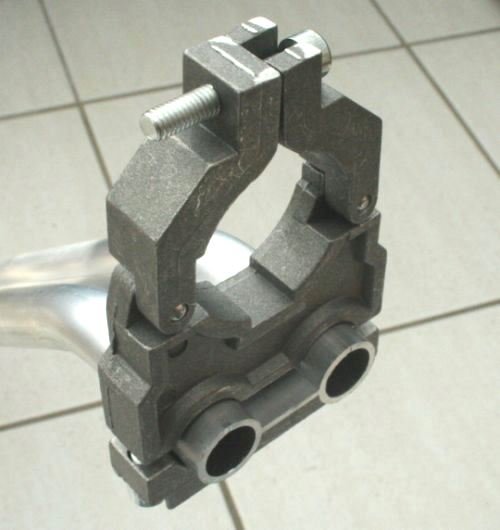

Kijk, nu zijn er vele type lnb-klemmen die op de dubbele buis van de Multytenne geplaatst kunnen worden maar die zijn allemaal veel te breed om tussen de golfpijpjes te kunnen.
Als je dit al zou willen doen (en is wel één goede reden voor: een kleine bijna onopvallende schotel) dan is het natuurlijk veel eenvoudiger om gelijk met (een nog in de schuur liggende?) Technisat DigiDish 45 te beginnen. Dan is het in vijf minuten gepiept.
