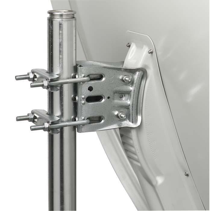

magielsr Geplaatst: 13 februari 2013 Geplaatst: 13 februari 2013 Op mijn schotel-beugel staan twee schaalverdelingen. aan de ene kant eentje die ik snap en die de elevatie regelt (de aanduidingen stemmen ook overeen met de in te stellen waarden), maar aan de andere kant van debeugel staat ook een schaalverdeling, zonder kenmerken. Welke is diten waarvoor dient deze?
Sprietje Geplaatst: 13 februari 2013 Geplaatst: 13 februari 2013 Beste magielsr Het betreft waarschijnlijk een Triax-schotel. Hiervan kun je de elevatienauwkeurigheid instellen als op geen enkele andere schotel, een hele duidelijke gradenverdeling tot op de graad nauwkeurig. Door deze fijne schaalverdeling is het noodzakelijk twee elevatiebereiken te hebben, een laag elevatiebereik en een hoog elevatiebereik. Die twee elevatiebereiken kun je instellen door de mastklem om te draaien. In de twee bijlagen zie je de beugel in twee verschillende posities gemonteerd. Om deze reden staan er dus twee schaalverdelingen op een Triax-schotel. Voor Nederland is het overigens het beste het lage elevatiebereik te gebruiken.

RogerB Geplaatst: 15 november 2015 Geplaatst: 15 november 2015 maar als je die beugel omkeert, geeft het kerfje dan nog steeds de juiste graden aan, en moet je dan achter op de schotel kijkend de linkse of rechtse zijkant bekijken voor je juiste elevatie? Ik heb de beugel met het extra gaatje boven gemonteerd, zoals op de beschrijving (nouja beschrijving) van de schotel voor 10-34 graden aangegeven
Sprietje Geplaatst: 15 november 2015 Geplaatst: 15 november 2015 Beste RogerBEr zit maar één kerfje in de beugel. Als je de beugel omdraait om het andere elevatiebereik te gebruiken, dan zul je ook aan de andere kant van de mast moeten gaan staan om het kerfje te kunnen zien. De schaalverdelingen zijn links en rechts verschillend.

Sprietje Geplaatst: 16 november 2015 Geplaatst: 16 november 2015 Beste SjaakJe begrijpt het verkeerd.Ik heb even gekeken op mijn Triax-schotel. Daar loopt de schaalverdeling van 8-62 graden. Zou je de gradenstreepjes niet dichter bij elkaar hebben willen staan en één schaalverdeling willen hebben, dan zou de groef waarmee de elevatie versteld kan worden zo lang moeten zijn, dat het niet meer op de beugel past. Daarom hebben ze de gradenverdeling in twee bereiken ingedeeld.
