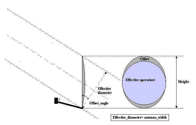

Oplossing Sprietje Geplaatst: 16 februari 2013 Oplossing Delen Geplaatst: 16 februari 2013 De schotelmaat moet eigenlijk in de breedte gemeten worden. Dit is de effectieve diameter. Een offsetschotel moet altijd hoger zijn dan de breedte omdat de signalen schuin op de schotel vallen en de lnb toch een ronde schotel moet zien, zie bijlage. Triax maakt er echter een zooitje van. Een Triax 54 is 50cm breed en 56cm hoog, dus 4cm te groot aangegeven. Een Triax 64 is 60cm breed en 65cm hoog, ook 4 cm te groot aangegeven Een Triax 78 is 70cm breed en 78cm hoog, hier geven ze zelfs de hoogtemaat aan. Een Triax 88 is 85cm breed en 95cm hoog, hier geven ze slechts 3 cm te groot aan van de breedte. Dit is bijna een reële maat. Een Triax 110 is 100cm breed en 105cm hoog, hier maken ze het helemaal bont, zelfs de hoogte is 5cm kleiner. Dan bestaat er ook nog een Triax 115, deze is 102cm breed en 112cm hoog. 1 Link naar reactie Delen op andere sites Meer opties om te delen...
caveman Geplaatst: 16 februari 2013 Auteur Delen Geplaatst: 16 februari 2013 De schotelmaat moet eigenlijk in de breedte gemeten worden. Dit is de effectieve diameter. Een offsetschotel moet altijd hoger zijn dan de breedte omdat de signalen schuin op de schotel vallen en de lnb toch een ronde schotel moet zien, zie bijlage. Triax maakt er echter een zooitje van. Een Triax 54 is 50cm breed en 56cm hoog, dus 4cm te groot aangegeven. Een Triax 64 is 60cm breed en 65cm hoog, ook 4 cm te groot aangegeven Een Triax 78 is 70cm breed en 78cm hoog, hier geven ze zelfs de hoogtemaat aan. Een Triax 88 is 85cm breed en 95cm hoog, hier geven ze slechts 3 cm te groot aan van de breedte. Dit is bijna een reële maat. Een Triax 110 is 100cm breed en 105cm hoog, hier maken ze het helemaal bont, zelfs de hoogte is 5cm kleiner. Dan bestaat er ook nog een Triax 115, deze is 102cm breed en 112cm hoog. Super, het is dus een 88, ik had al op alle manieren gemeten maar ik kwam op geen enkele manier aan 78, 88 of 110. Lekker handig allemaal, waarom niet gewoon de werkelijke maat als type aanduiding gebruiken. Bedankt! DM8000, DM500HD Loewe Xelos, Samsung LED, WD My Book T55 4x Alps Quad Link naar reactie Delen op andere sites Meer opties om te delen...
