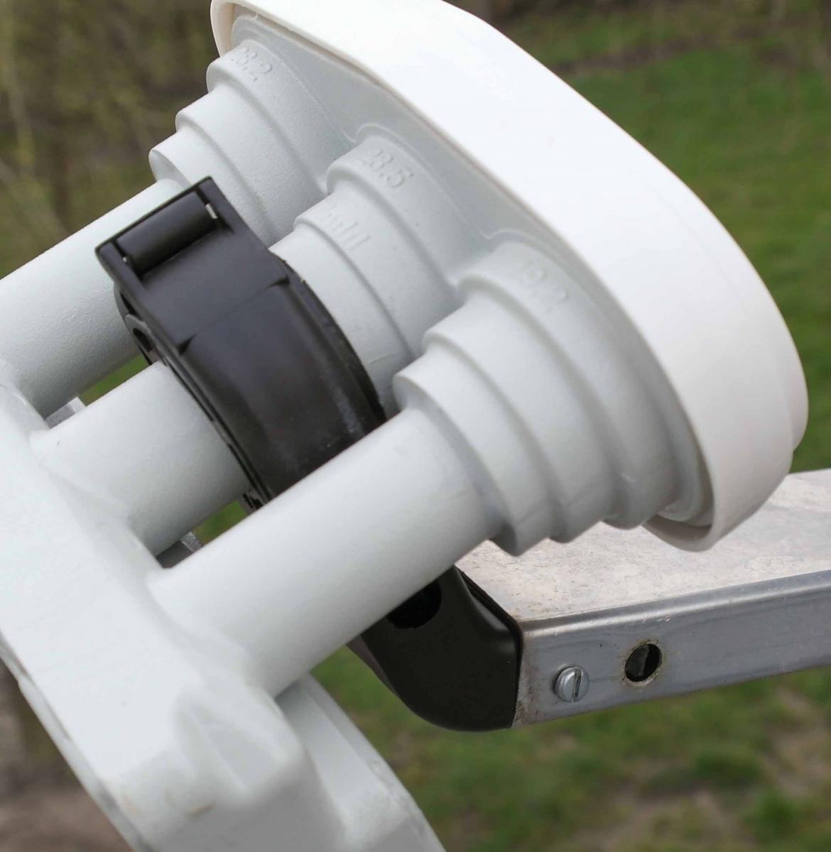

Ik heb de lnb niet verschoven maar wel vast gezet met 2 schroefjes aan beide kanten 1 schroefje "zie foto" want de lnb daar zat speling op, horizontaal niet maar verticaal wel, komt zeker door het gewicht van de lnb best zwaar.

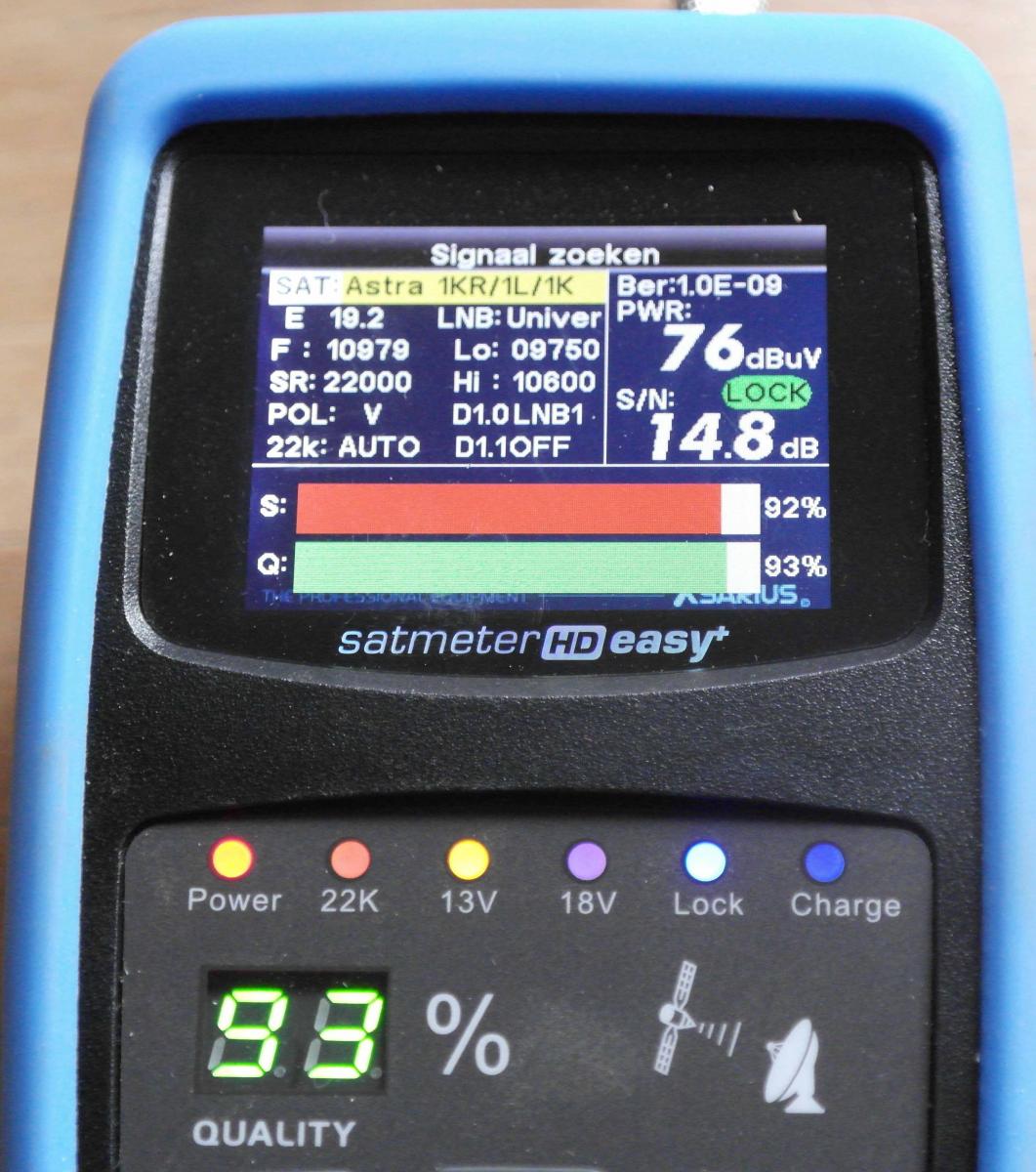

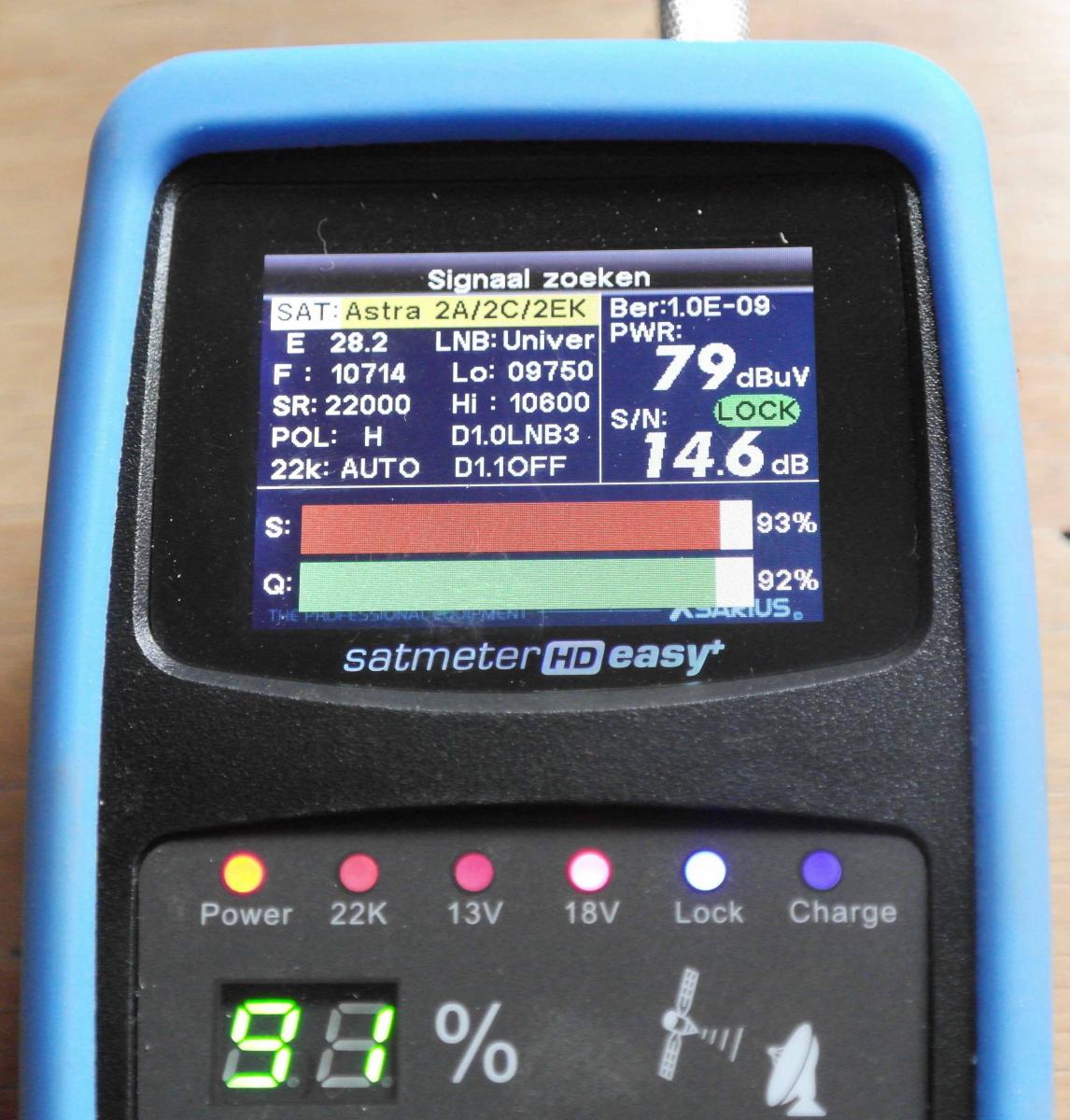

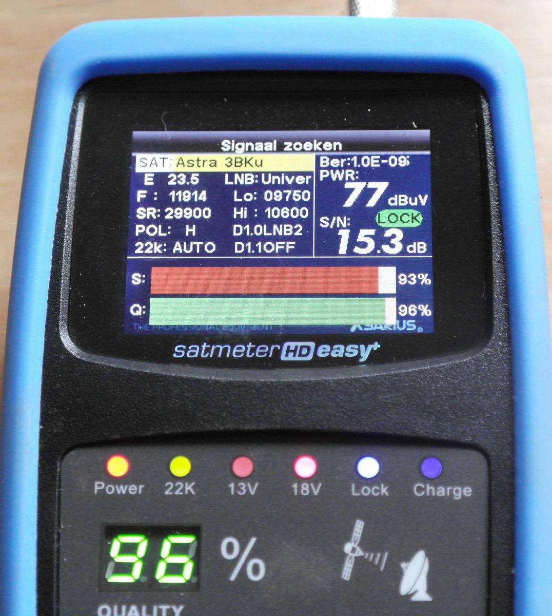

En daarna nog geprobeerd beter af te stellen in dit is het geworden.
O ja op de tv geven ze allemaal 91 aan

Nou kijk eens aan wat een prachtig signaal. Dat had je nooit gekregen met een Triax 64 waar die triple-lnb dan speciaal voor gemaakt is.
Heb je nog gemak gehad aan de bijlage in bericht 30? Dan begrijp je beter wat je moet doen met het verstellen van de schotel om de signalen mooi evenwichtig te krijgen over de drie satellieten.

Jazeker maar ik moest het wel een paar keer goed lezen want ik ben dyslectisch maar het is mij gelukt ben ook blij met de xsarius hd easy

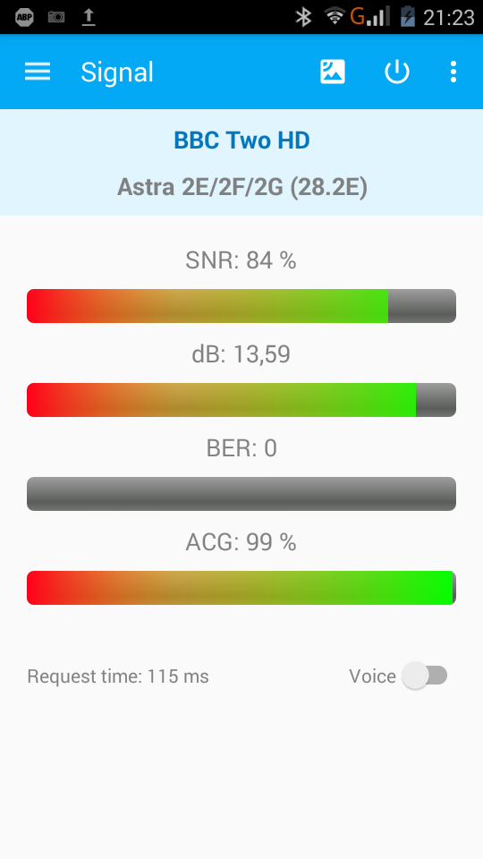

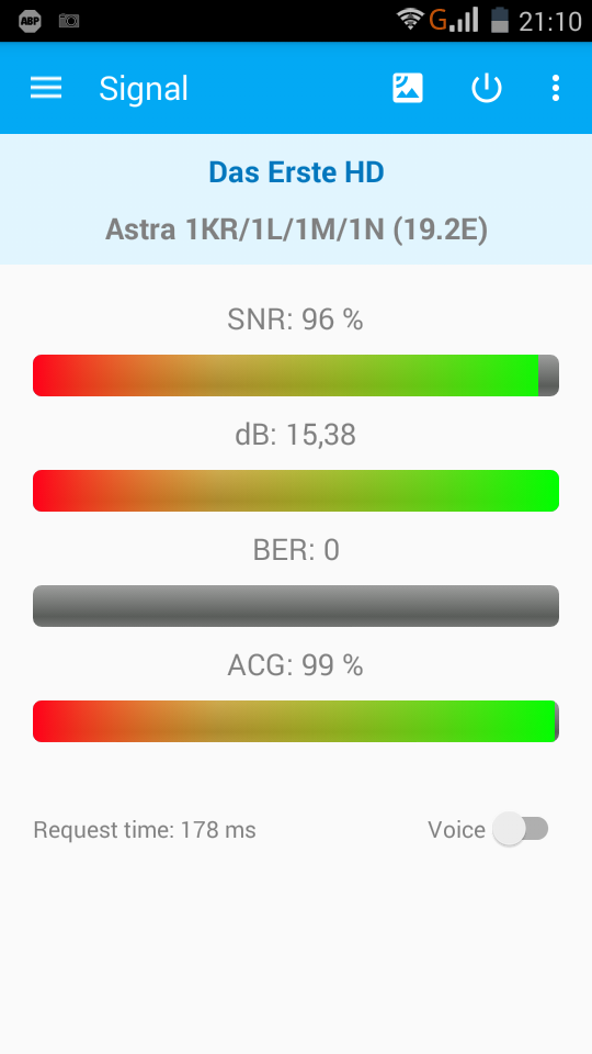

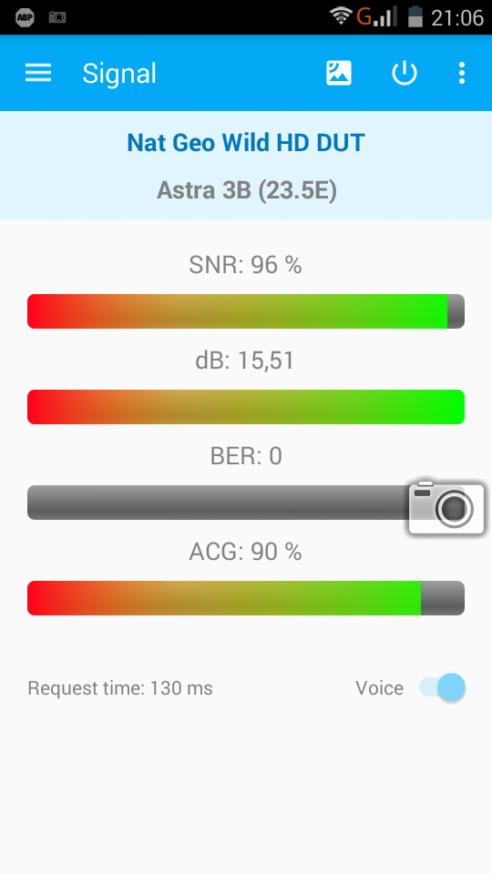

Ik heb nu een andere ontvanger gekocht, een Max Digital XP1000 met openpli erop. De waardes zijn behoorlijk gestegen. Ik had op de astra3 +/- 75% en nu 96% (SNR?) van alleen ontvanger veranderen.
Of de oude, Sab titan1 was zo slecht, of ik begrijpt het niet :confused:
Voordeel nu wel is dat ik een app op de telefoon kan gebruiken om de waardes uit te lezen.

Een signaalmeter op je ontvanger zegt niks hoor.
Je signaal zal niet verbeterd zijn.

Tja, de uitlezing van de verschillende waarden wordt relatief aangegeven.
98%, waaraan is dat gerelateerd, waar staat 100% voor?
Maar dat is allemaal niet zo spannend, zo te zien voldoende signaal voor een ongestoorde ontvangst.
