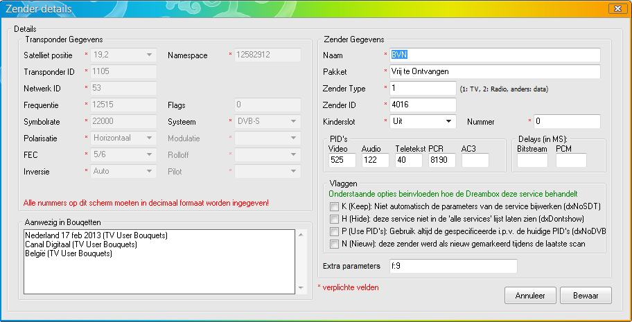

Oldman47 Geplaatst: 20 februari 2013 Auteur Geplaatst: 20 februari 2013 Naamloos.png Dit zijn de instellingen sorry maar dit menu ken ik niet

Loui (K) Geplaatst: 20 februari 2013 Geplaatst: 20 februari 2013 sorry maar dit menu ken ik niet Dit menu krijg je te zien als je BVN aanklikt in DreamboxEdit.
Oldman47 Geplaatst: 20 februari 2013 Auteur Geplaatst: 20 februari 2013 Dit menu krijg je te zien als je BVN aanklikt in DreamboxEdit. dan zal ik dat eerst moeten instaleren dat is me duidelijk
