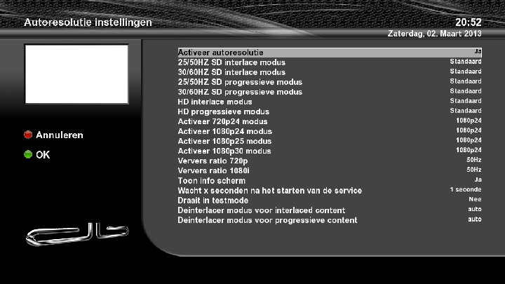

satfanatic Geplaatst: 2 maart 2013 Delen Geplaatst: 2 maart 2013 (aangepast) Als je het wetenschappelijk benadert is 720P mooier dan 1080i. Het signaal van b.v. NED 1 HD wordt uitgezonden als 1920x1080. Kun je dit op 1080P zetten op zowel de ontvanger als de TV dan ben je spekkoper. Veel ontvangers gaan echter maar tot 1080i. Heel veel HD-ready TV's gaan maar tot 720P. Dan is het maar net welke omvormer beter zijn werk doet, ergens wordt het signaal teruggebracht tot 720P. Gewoon proberen en kritisch kijken, dan vastzetten en niet meer aankomen. De Belgische en veel Duitse HD-zenders gaan tot 720, dan is het duidelijk, alles op 720P zetten. Bij de Linux-ontvangers is er een mooie extentie (auto-resolutie), die regelt automatisch wat er naar de TV moet gaan. Hoe zet ik dan 1920x1080 van Ned1 HD (1080i) op mijn Dreambox met auto-resolutie om naar 1080P ? Dit lukt mij nml. niet ! Plasma en receiver 7020HD kan wel mkv's van 1080p goed afspelen. Zie bijgaand mn instellingen. 2 maart 2013 aangepast door satfanatic vr.gr. Satfanatic, 2x DM 500HD 1.6, 1x DM 7020HD OE 2.0, Link naar reactie Delen op andere sites Meer opties om te delen...

Terradon Geplaatst: 3 maart 2013 Delen Geplaatst: 3 maart 2013 Hoe zet ik dan 1920x1080 van Ned1 HD (1080i) op mijn Dreambox met auto-resolutie om naar 1080P ? Dit lukt mij nml. niet ! Plasma en receiver 7020HD kan wel mkv's van 1080p goed afspelen. Zie bijgaand mn instellingen. Hoi, Als de gegevens zoals op de foto die van jou zijn zou ik ze veranderen naar een verversing snelheid 50 of 60 Hz, zoals jij hem hebt ingesteld geld slecht voor een beperkt aantal flatscreens die dat (film) formaat van 1080p24 aan kunnen. Groetjes............... Link naar reactie Delen op andere sites Meer opties om te delen...
satfanatic Geplaatst: 3 maart 2013 Delen Geplaatst: 3 maart 2013 Mijn vraag wss hoe bv Ned1 Hd 1080i om te zetten naar 1080p! Want vlgs. mij gaat dat niet! vr.gr. Satfanatic, 2x DM 500HD 1.6, 1x DM 7020HD OE 2.0, Link naar reactie Delen op andere sites Meer opties om te delen...
Terradon Geplaatst: 3 maart 2013 Delen Geplaatst: 3 maart 2013 (aangepast) Mijn vraag wss hoe bv Ned1 Hd 1080i om te zetten naar 1080p! Want vlgs. mij gaat dat niet! Hoi Volgens mij werkt het zo, het door jou ontvanger uitgestuurde formaat word meestal automatisch herkend door je tv of is handmatig in te stellen. Ook kun je vaak in het menu van je ontvanger het gewenste uitgangs signaal instellen , maar bij de meeste sat receivers is 1080i het hoogst haalbare...in deze klopt dus jou stelling dat dat met dat soort receivers dat niet gaat. Omdat ik ook tegen dit fenomeen op liep heb ik toen een htcp samen gesteld die dat wel erg goed kan. Groetjes................... 3 maart 2013 aangepast door Terradon Link naar reactie Delen op andere sites Meer opties om te delen...
satfanatic Geplaatst: 3 maart 2013 Delen Geplaatst: 3 maart 2013 (aangepast) Mijn dreambox kan op mijn Panasonic plasma heel hoed mkv's van 1080 p afspele. Maar er werd beweerd dmv van de plugin "autoresolutie" 1080 i is om te zetten naar 1080 p. En dat lukt mij dus niet!!! 3 maart 2013 aangepast door satfanatic vr.gr. Satfanatic, 2x DM 500HD 1.6, 1x DM 7020HD OE 2.0, Link naar reactie Delen op andere sites Meer opties om te delen...
Terradon Geplaatst: 3 maart 2013 Delen Geplaatst: 3 maart 2013 Hoi, Kan je de settings van die plugin dan niet handmatig veranderen, zoals ik eerder al zei zal je denk ik nooit beeld krijgen met refresh rate 24 die setting is slechts voor een paar flatscreens van oa panasonic uit de viera reeks. Probeer deze eens te veranderen naar 1080P refresh rate 50 of 60 Hz dan heb je meer kans. Als het goed is zie je bij je Pana zodra er een signaal is links boven welke norm die binnen krijgt. Wat voor norm zie jij verschijnen op je Pana als je MKv,s vanaf je dream afspeeld? Even voor de goede orde ik heb geen ervaring met de Dreambox wel met veel andere ontvangers en mediacenter pc. Groetjes....................... Link naar reactie Delen op andere sites Meer opties om te delen...
satfanatic Geplaatst: 3 maart 2013 Delen Geplaatst: 3 maart 2013 Ja ksn die settimgs wel veranderen maar sls er geen 1080 p binnen komt gast er ook geen uit Mkv op mn Viera geeft dan 1080p aan vr.gr. Satfanatic, 2x DM 500HD 1.6, 1x DM 7020HD OE 2.0, Link naar reactie Delen op andere sites Meer opties om te delen...
