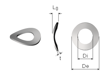

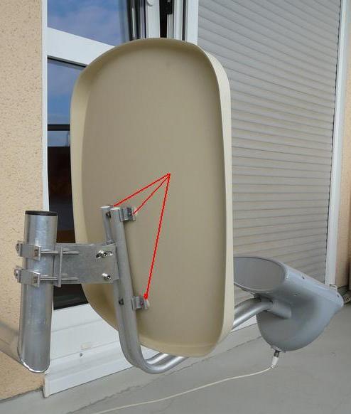

Zoals Ruudb dus ook al aangeeft, is het vaak een probleem dat de maximale ontvangst die je met het afstellen van je schotel hebt verkregen iets terugloopt als je de schotel goed vast gaat zetten.
Hij plaatst dus tussen de schotelreflector en de bevestigingbeugel bij elke bout een veerring, zie afbeelding 1. Nu is de verende werking van een veerring echter maar zeer gering. Meer verende werking krijg je met een gegolfde veerring, zie bijlage 2.
Ik denk echter dat de meeste mensen geen M6 golfringen thuis hebben liggen en er is volgens mij ook niet makkelijk aan te komen als het om slechts 4 stuks gaat.
Je kunt ook een rubber o-ring gebruiken, daar is gemakkelijker in kleine hoeveelheden aan te komen. Ze zijn ook in kleine hoeveelheden van bijv. 10 stuks te bestellen. Het beste kan dan een o-ring genomen worden van 6 x 3 mm. Deze heet: 04 O ring 6.0 x 3.0 mm
Een nadeel met het instellen van de verende constructie is echter wel dat om de schotelreflector heel precies in te stellen, je steeds aan de voorzijde van de reflector moet zijn om de vier inbusbouten wat in- of uit te draaien.
Dit probleem kan opgelost worden door de standaard inbusbouten die bij de Multytenne zitten en ongeveer 15mm lang zijn, te vervangen door exemplaren van 30mm lang en op het einde daarvan twee moeren te zetten die tegen elkaar in geborgd zijn. Je kunt dan gewoon vanaf de achterzijde van de schotel de vier bouten verdraaien om je schotel 100% optimaal in te stellen.
