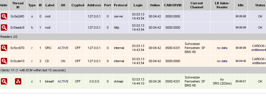

Wat je nu doet is helemaal verkeerd, zoals je ziet wordt er nu geen gebruiker voor dvbapi genomen "anonymous"
Probeer bij je readers ook eens zoveel mogelijk weg te laten, tenzij je weet wat je doet, heb je enig idee of de ident waardes kloppen voor reader SRG? Probeer eerst zo basic mogelijk te starten, als alles dan correct werkt, ga dan finetunen en de boel beperken. Nu ga je dingen beperken en je weet niet of het correct is.
Indien alles correct is dan zal er bij de readers in het status overzicht ON staan en ook bij de user, indien je op een kanaal zit dat EMM's bevat voor die readers, dan zal het wijzigen naar ACTIVE, zoals hieronder op de afbeelding
aangepast door ocram1
Bij je readers overzicht kun je normaal onmiddelijk zien of er emm's worden weggeschreven, maar het zal wel gelukt zijn, er worden toch in ieder geval emm's naar de reader verstuurd, zap je nu naar een CD zender dan zal er bij de andere reader ACTIVE komen staan.
