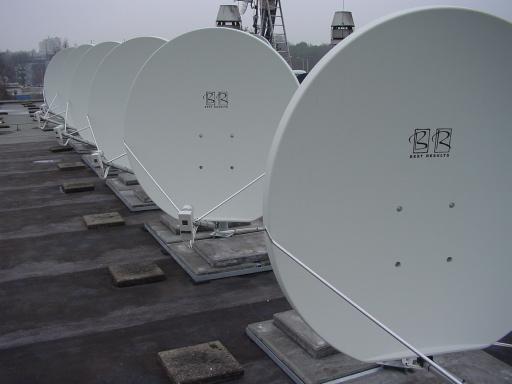

Sprietje Geplaatst: 27 maart 2013 Geplaatst: 27 maart 2013 Je geeft niet aan hoe hoog de schotel boven het dak stond maar in het algemeen heb je de meeste kans op verschuiven van de tegelvoet als je de schotel te hoog zet. De onderzijde van de schotel moet niet meer dan 15cm boven de tegels of betonblokken staan. Duizenden mensen maken gebruik van tegelvoeten naar volle tevredenheid, ook met grote schotels. In de bijlage laat ik een GSO-installatie zien met Visiosat SMC120-schotels van 123cm breed en 127cm hoog.
