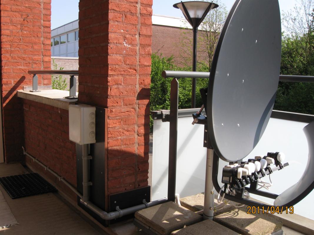

Sky viewer Geplaatst: 29 maart 2013 Geplaatst: 29 maart 2013 Dit is mijn T-90. Deze staat op mijn balkon op de oost, zuid oost kant. Dus weinig of geen last van rukwinden.
