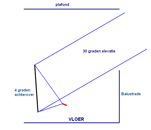

Sprietje Geplaatst: 9 maart 2013 Geplaatst: 9 maart 2013 Beste Rolex Zou jij een plattegrond van je balkon kunnen maken en tevens aangeven hoe hoog de balustrade van je balkon is. Ook hoeveel ruimte er is tussen de bovenzijde van de balustrade en het balkon boven je, dit i.v.m. eventuele hangende permanente zonwering. Graag ook de plek aangeven waar je de shotel op je balkon zou willen hebben op een tegelvoet. En dan graag ook het noorden aangeven of liever nog de ontvangstlijn naar de Astra 19,2 en 23,5 die je via Dishpointer.com kunt opvragen. Dan kan ik je de mogelijkheden wel vertellen.

rolex Geplaatst: 10 maart 2013 Auteur Geplaatst: 10 maart 2013 (aangepast) Beste Rolex Zou jij een plattegrond van je balkon kunnen maken en tevens aangeven hoe hoog de balustrade van je balkon is. Ook hoeveel ruimte er is tussen de bovenzijde van de balustrade en het balkon boven je, dit i.v.m. eventuele hangende permanente zonwering. Graag ook de plek aangeven waar je de shotel op je balkon zou willen hebben op een tegelvoet. En dan graag ook het noorden aangeven of liever nog de ontvangstlijn naar de Astra 19,2 en 23,5 die je via Dishpointer.com kunt opvragen. Dan kan ik je de mogelijkheden wel vertellen. Ik ben van plan om via Astra 23,5 en Eutelsat 7E te kijken. Hieronder zie je de ontvangstlijnen: Balustrade van mijn balkon is 105 cm zoals op de afb. zie. Waar de rode cirkel is wil ik de tegelvoet plaatsen en richten. De rode lijn is waar ik naar de onderstaande satelieten kan richten. Zoals je ziet is het zicht op Eutelsat geen probleem maar met Astra kan misschien wel een probleem zijn. Er staat op een groot afstand links achter een boom in de weg. 10 maart 2013 aangepast door rolex

Oplossing Sprietje Geplaatst: 11 maart 2013 Oplossing Geplaatst: 11 maart 2013 Beste rolex De ontvangst van beide satellieten moet lukken vanaf je balkon. Voor de 7graden oost heb je zowel voor de Europe A- als B beam 48dbw signaal. Hiervoor heb je minimaal een 50cm-schotel nodig. Voor de Astra 23,5 minimaal 60cm. Je zou dus een Triax 64kunnen nemen maar omdat de satellieten best een stuk uit elkaar staan en je dus wat meer verlies krijgt adviseer ik toch een triax 78. Zoals je kunt zien in de gegevens op de afbeelding van de Astra 23,5, komen de signalen onder een hoek van 28 graden schuin van boven en van de 7 graden oost onder een hoek van 30,5 graden. Ik heb eerst gekeken of het een optie is om de schotel pal achter de glazen wand te zetten en de lnb-arm via de ruimte onder het glas buiten het balkon uit te laten steken. Dan heb je weinig hinder van de schotel maar ik denk dat dat geen optie is. Het is zwaar getint glas en de kans is groot dat er metaaldeeltjes in het glas zitten waar de signalen niet doorheen komen. Bovendien moeten de signalen dan twee maal door het glas. Eerst om bij de schotel te komen en dan weer terug door het glas om bij de lnb te komen. Ook als er regendruppels op het glas zitten geeft dit te veel verlies De schotel zal dus over de balustrade heen moeten kijken. We gaan er voor het gemak even van uit dat de signalen onder een hoek van 30 graden binnen komen. Als de balustrade 105cm hoog is en je zet de onderzijde van de schotel 30cm boven de vloer, dan mag je de schotel niet dichterbij de balustrade zetten dan (105-30) x √3 = 75 x 1,73 = 130cm. De bovenzijde van de schotel komt dan op 30 + 78 = 108cm boven de vloer. Dat is ongeveer gelijk met de hoogte van de balustrade.Verder moet je de schotel zo dicht mogelijk tegen de gevel aanzetten om ook voor de Astra 23,5 een vrije ontvangst te hebben. Als je de schotel hoger plaatst, mag hij dichter naar de balustrade gezet worden maar dan komt hij welmeer in het zicht. De lnb’s plaats je op een multirail en wel 185mm uit elkaar hart op hart. Neem twee Inverto Black Ultra-lnb’s. Je kunt eventueel ook een transparante schotel nemen, die zie je bijna niet maar die zijn wel een stuk duurder.

rolex Geplaatst: 11 maart 2013 Auteur Geplaatst: 11 maart 2013 Beste rolex De ontvangst van beide satellieten moet lukken vanaf je balkon. Voor de 7graden oost heb je zowel voor de Europe A- als B beam 48dbw signaal. Hiervoor heb je minimaal een 50cm-schotel nodig. Voor de Astra 23,5 minimaal 60cm. Je zou dus een Triax 64 kunnen nemen maar omdat de satellieten best een stuk uit elkaar staan en je dus wat meer verlies krijgt adviseer ik toch een triax 78. Zoals je kunt zien in de gegevens op de afbeelding van de Astra 23,5, komen de signalen onder een hoek van 28 graden schuin van boven en van de 7 graden oost onder een hoek van 30,5 graden. Ik heb eerst gekeken of het een optie is om de schotel pal achter de glazen wand te zetten en de lnb-arm via de ruimte onder het glas buiten het balkon uit te laten steken. Dan heb je weinig hinder van de schotel maar ik denk dat dat geen optie is. Het is zwaar getint glas en de kans is groot dat er metaaldeeltjes in het glas zitten waar de signalen niet doorheen komen. Bovendien moeten de signalen dan twee maal door het glas. Eerst om bij de schotel te komen en dan weer terug door het glas om bij de lnb te komen. Ook als er regendruppels op het glas zitten geeft dit te veel verlies De schotel zal dus over de balustrade heen moeten kijken. We gaan er voor het gemak even van uit dat de signalen onder een hoek van 30 graden binnen komen. Als de balustrade 105cm hoog is en je zet de onderzijde van de schotel 30cm boven de vloer, dan mag je de schotel niet dichterbij de balustrade zetten dan (105-30) x √3 = 75 x 1,73 = 130cm. De bovenzijde van de schotel komt dan op 30 + 78 = 108cm boven de vloer. Dat is ongeveer gelijk met de hoogte van de balustrade. Verder moet je de schotel zo dicht mogelijk tegen de gevel aanzetten om ook voor de Astra 23,5 een vrije ontvangst te hebben. Als je de schotel hoger plaatst, mag hij dichter naar de balustrade gezet worden maar dan komt hij wel meer in het zicht. De lnb’s plaats je op een multirail en wel 185mm uit elkaar hart op hart. Neem twee Inverto Black Ultra-lnb’s. Je kunt eventueel ook een transparante schotel nemen, die zie je bijna niet maar die zijn wel een stuk duurder. Ik heb niet eerder een schotel gericht op een satelliet. Schotel zelf opstellen lijk me geen probleem. We hebben nu een Eutelsat 7 en Astra 23.5. Als ik de schotel ga richten neem ik de middelste punt tussen 7 en 23.5 graden dus 16.5? De rest van je berekening lijkt me heel duidelijk. 130cm op afstand van de balustrade en 4 graden achterover. Wat is de kans van slagen? Ik heb nu een SAB tuner en kijk naar FTA zenders en voor de rest helemaal niets. Ik heb de volgende in gedachte. Ik zou willen kijken en tegelijk opnemen of via pc of andere device kijken maar dan heb ik een twin tuner nodig; DM7020HD icm 2 DVB-S2 En voor de rest dacht ik aan; 2 x Inverto Black Ultra lnb (twin) 1 x Triax TDS 78 2 x DiSEqC 2/1 switches (welke precies moet ik nog uitzoeken) 1 x Triax Multiblock 1 x Tegelvoet 30x30cm Transparante schotel lijk me niet nodig. In het slechtste geval zet ik een doek over de balustrade en niemand ziet dat ik een schotel heb(alleen mijn boven buren )
