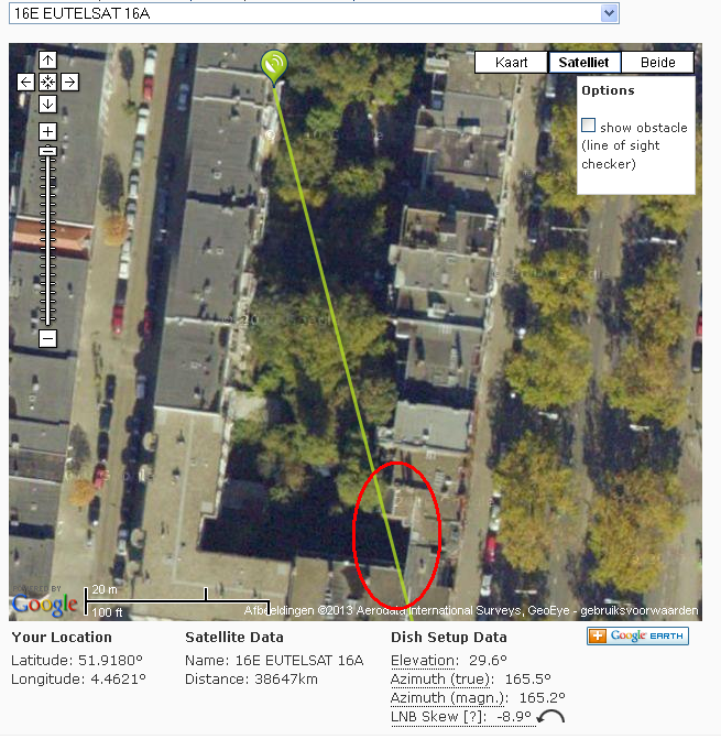

Sprietje Geplaatst: 11 maart 2013 Delen Geplaatst: 11 maart 2013 Beste rolex Tja, het uitrichten van je schotel, daar had ik ook al over nagedacht maar die informatie had ik er nogniet bijgedaan omdat ik niet wist of het een groot bezwaar is dat die schotel toch wel een eindje van de balustrade af moet staan als je hem er niet bovenuit wilt laten steken i.v.m. de zichtbaarheid van buitenaf. Eerst een lnb in de originele lnb-klem van de schotel zetten en de schotel uitrichten op de Eutelsat16 graden oost. In de bijlage heb ik met rood aangegeven waar je op moet letten bij het uitrichten van de schotel, ziede gebouwen in de rode cirkel. De elevatie van de schotel moet op ongeveer 29,6 graden staan. Stel de schotel af op maximale signaalkwaliteit van de Eutelsat 16 oost. Nu ga je de lnb en lnb-klem verwijderen en plaatst de multirail. Die zet je 7,61 graden schuin, d.w.z. rechts 40mm lager dan links over een afstand van 30cm gemetenmet een waterpas als je in de schotel kijkt. Nu plaats je rechts op de rail de lnb van de Eutelsat 7 op 102mm afstand van het midden van de lnb-arm, gemeten aan de voorzijde van de lnb op het pukkeltje. Aan de linker zijde op de lnb-arm plaats je de Astra 23,5-lnb op 82mm van het midden van de lnb-arm. Je moet nu beide satellieten goed ontvangen. Ter controle of de rail op de juiste schuinte staat, de 7 graden oost-lnb moet 25mm lager staan dan deAstra 23,5 lnb. De skew van de lnb’s: Eutelsat 7 oost = 2 graden Astra 23,5 oost = 7 graden Beide met de wijzers van de klok meegedraaid en gemeten t.o.v. verticaal waterpas. De keuze van de schotel, de lnb’s het multiblock en tegelvoet is O.K. Voor de 2/1-diseqc-switch raad ik je aan de Triax MFD 21 of de Spaun SAR 212 WSG. Je hoeft er niet aan te twijfelen of je de satellieten goed zult ontvangen. De schotel heeft voldoendediameter voor beide satellieten en je hebt geen belemmerende obstakels aan gebouwen of bomen. Wat betreft de schotel kunnen ze er volgens mij weinig van zeggen. Hij staat los op je balkon en isniet zichtbaar vanaf straat, te vergelijken dus met een tuinstoel. Veel succes Link naar reactie Delen op andere sites Meer opties om te delen...
rolex Geplaatst: 11 maart 2013 Auteur Delen Geplaatst: 11 maart 2013 Beste rolex De ontvangst van beide satellieten moet lukken vanaf je balkon. Voor de 7graden oost heb je zowel voor de Europe A- als B beam 48dbw signaal. Hiervoor heb je minimaal een 50cm-schotel nodig. Voor de Astra 23,5 minimaal 60cm. Je zou dus een Triax 64 kunnen nemen maar omdat de satellieten best een stuk uit elkaar staan en je dus wat meer verlies krijgt adviseer ik toch een triax 78. Zoals je kunt zien in de gegevens op de afbeelding van de Astra 23,5, komen de signalen onder een hoek van 28 graden schuin van boven en van de 7 graden oost onder een hoek van 30,5 graden. Ik heb eerst gekeken of het een optie is om de schotel pal achter de glazen wand te zetten en de lnb-arm via de ruimte onder het glas buiten het balkon uit te laten steken. Dan heb je weinig hinder van de schotel maar ik denk dat dat geen optie is. Het is zwaar getint glas en de kans is groot dat er metaaldeeltjes in het glas zitten waar de signalen niet doorheen komen. Bovendien moeten de signalen dan twee maal door het glas. Eerst om bij de schotel te komen en dan weer terug door het glas om bij de lnb te komen. Ook als er regendruppels op het glas zitten geeft dit te veel verlies De schotel zal dus over de balustrade heen moeten kijken. We gaan er voor het gemak even van uit dat de signalen onder een hoek van 30 graden binnen komen. Als de balustrade 105cm hoog is en je zet de onderzijde van de schotel 30cm boven de vloer, dan mag je de schotel niet dichterbij de balustrade zetten dan (105-30) x √3 = 75 x 1,73 = 130cm. De bovenzijde van de schotel komt dan op 30 + 78 = 108cm boven de vloer. Dat is ongeveer gelijk met de hoogte van de balustrade. Verder moet je de schotel zo dicht mogelijk tegen de gevel aanzetten om ook voor de Astra 23,5 een vrije ontvangst te hebben. Als je de schotel hoger plaatst, mag hij dichter naar de balustrade gezet worden maar dan komt hij wel meer in het zicht. De lnb’s plaats je op een multirail en wel 185mm uit elkaar hart op hart. Neem twee Inverto Black Ultra-lnb’s. Je kunt eventueel ook een transparante schotel nemen, die zie je bijna niet maar die zijn wel een stuk duurder. Excuses dat ik nu pas hiermee kom. Ik heb naar de zender aanbod op 7 en 23.5 gekeken en daar mis ik een aantal zenders. 19.2 erbij zou geen probleem moeten zijn maar 42 erbij? gaat dat wel nog lukken? Een grotere schotel is wel mogelijk. Bedankt voor je hulp. Het is nu allemaal veel duidelijker geworden! Link naar reactie Delen op andere sites Meer opties om te delen...
