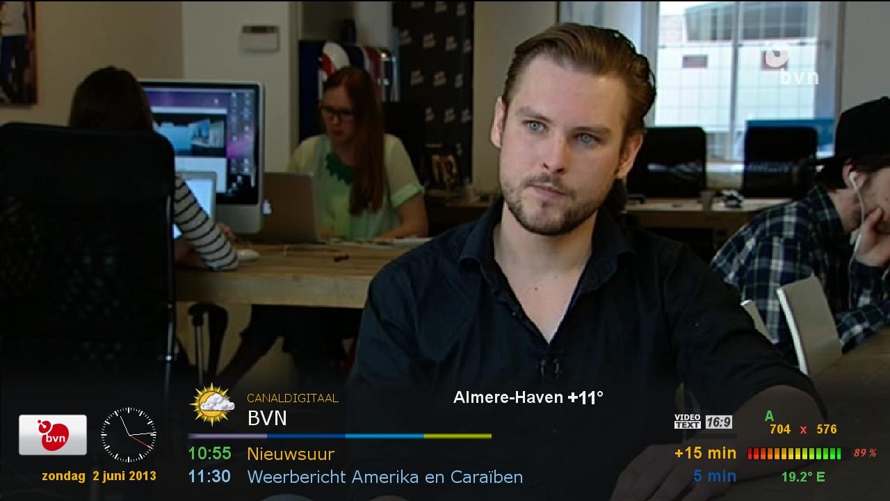

enigma2-plugin-skins-pd1loi-hd-full-hd_1.6_mipsel.ipk

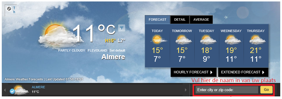

Hier is weer een update van mijn 2 afzonderlijke skins met daarin ook YWeather verwerkt. Om nu je eigen plaats in te vullen moet je even YWeather.py aanpassen. te vinden in /usr/lib/enigma2/python/Components/Converter
Hier het voorbeeld:
from Poll import Poll
import time
import os
# 924938 - Kiev
# 2122265 - Moscow
weather_city = '727151'
time_update = 20
time_update_ms = 30000
In het rood is de plaatsnaam Dat nummer kan je weervinden in het adresbalk van je browser. En dat nummer moet je aanpassen naar jou plaats
voorbeeld: h**p://weather.******.com/netherlands/flevoland/almere-727151/ is voor Almere
h**p://weather.******.com/netherlands/north-holland/amsterdam-727232/ is voor Amsterdam
Hier de echte link http://weather.yahoo.com/
Suc6

Hallo Loui
Bedankt voor je nieuwe banner met weer-pictogram en temperatuur per plaats.
Leuk weer in elkaar gezet. Ik hou wel van gekleurde regels.

te veel kleur naar mijn smaak en te veel toeters en bellen en de "analoge" klok is ronduit lelijk :D (maar goed over smaak valt niet te twisten)
vind de standaard PLi HD skin een stuk strakker, de mooiste skin op dit moment vind ik de default HD OE 2.0 skin
VisioSat G4 + SPAUN + 4x Alps LNB > DM7020 HD (DMM OE 2.0)
Nou ik vind OpenPli skin juist saai en eentonig en dat zijn er ook heel wat met mij eens, maar zoals je al zegt ieder z'n smaak En wat strakheid aangaat dat kan ik hier ook wel realiseren maar dat vergt tijd en dat heb ik even nu niet.
