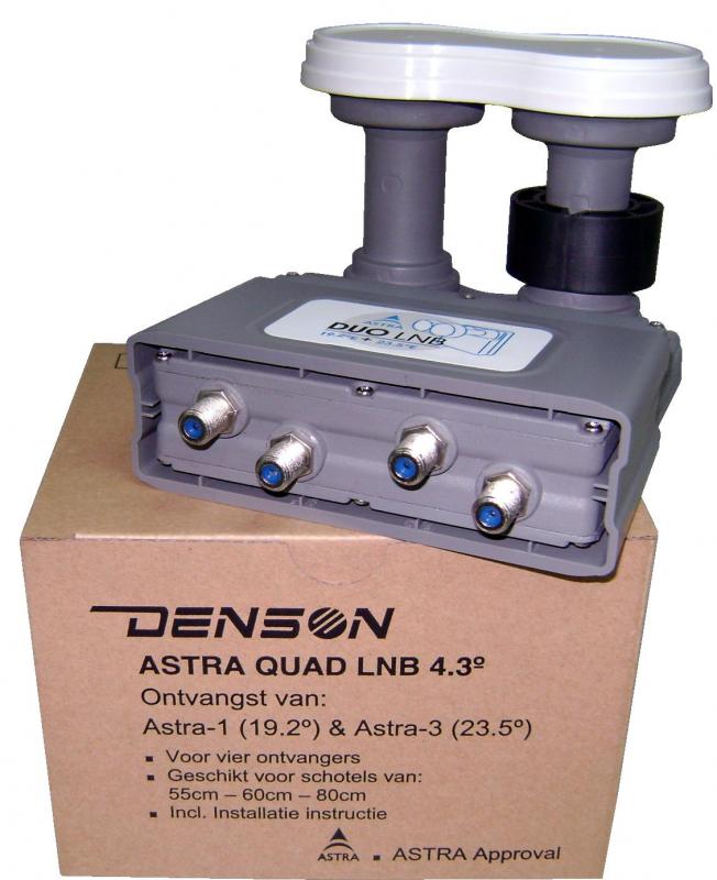

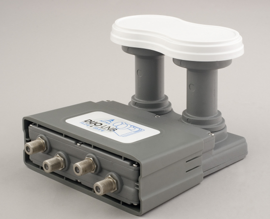

Sprietje Geplaatst: 21 maart 2013 Geplaatst: 21 maart 2013 Beste impactftw Een duo-lnb wil zeggen dat je er twee verschillende satellieten mee kunt ontvangen, in de regel specifiek gemaakt voor de ontvangst van de Astra 1 en 3 ofwel 19,2 en 23,5 graden oost. Quad wil zeggen dat de (duo)lnb vier aansluitingen heeft zodat je er 4 satellietontvangers op aan kunt sluiten. Dat kan dus ook een satellietontvanger zijn met twee ingebouwde tuners en twee gewone enkele ontvangers. Ik heb een afbeelding meegestuurd wat de juiste duo-lnb is voor vier aansluitingen. Deze duo-lnb koop je ook onder de naam "Denson FN8-Q", zie bijlage 2. Wat betreft de coaxkabel: De allerbeste coaxkabel is de Koka 799. Die koop je als je goed zoekt voor ongeveer 70cent/meter. Deze kabel is echter erg stug en mag je zeker niet te veel buigen. Coaxkabel die bijna net zo goed is maar veel soepeler is, is de Belden H125. Die koop je voor ongeveer dezelfde prijs. De prijs wordt voor een belangrijk deel bepaald of je maar een paar meter koopt of een rol van 100 meter.

Sprietje Geplaatst: 21 maart 2013 Geplaatst: 21 maart 2013 Nee beste impactftw, dat is een duo-lnb voor een 60cm-schotel. Daar heb jij helemaal niets aan.
