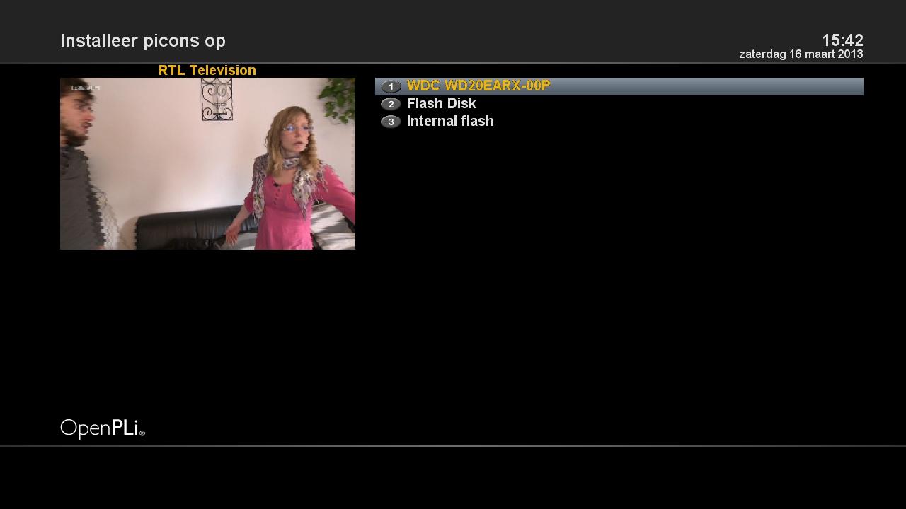

Picons op usb:
menu/applicaties/ groene knop voor downloaden/picons:
dan krijg je de vraag waar je ze wil installeren:
1=HDD 2=USB 3=Flasch
klaar

Helaas is het nog steeds niet gelukt om de picons op de USB-stick te krijgen.
Heb al via PM hulp gekregen, zelfs dit mocht niet baten.
Het lijkt wel of de ontvanger dwingt om ze op de HDD te houden.
De USB-stick is gemount in 2 partities, en heet nu usb1 en usb2, beide in ext2 geformatteerd.
Op usb1 zit een swapfile, dit werkt gelukkig wel en usb2 is leeg.
Wat te doen?.

Sjaak,
Je hebt helemaal gelijk, vroeger heb ik dit zo als eens gedaan, wel eerst geformatteerd en daarna gemount.
Maar, ik gebruik de stick ook voor een swap-file en dan gaat het allemaal toch een beetje anders denk ik.
Heb nu een 2e stick er in, geformatteerd, gemount, in één partitie.
En..., het is gelukt, had wel veel voeten in de aarde.

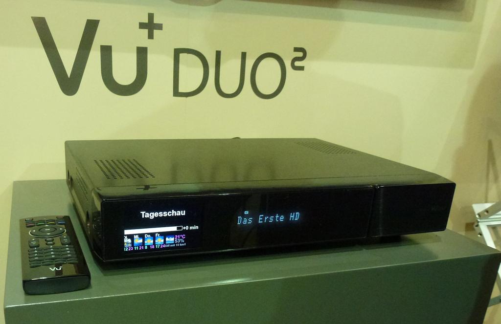

"....de Ultimo, daar kan je zelfs in het display de picon zien....",
Dit moet zijn de Vu+ Duo 2.

Ja, maar het is wel leuk als het óók in een klein display kan. Handig als je de ontvanger overdag alleen voor de radio gebruikt.
