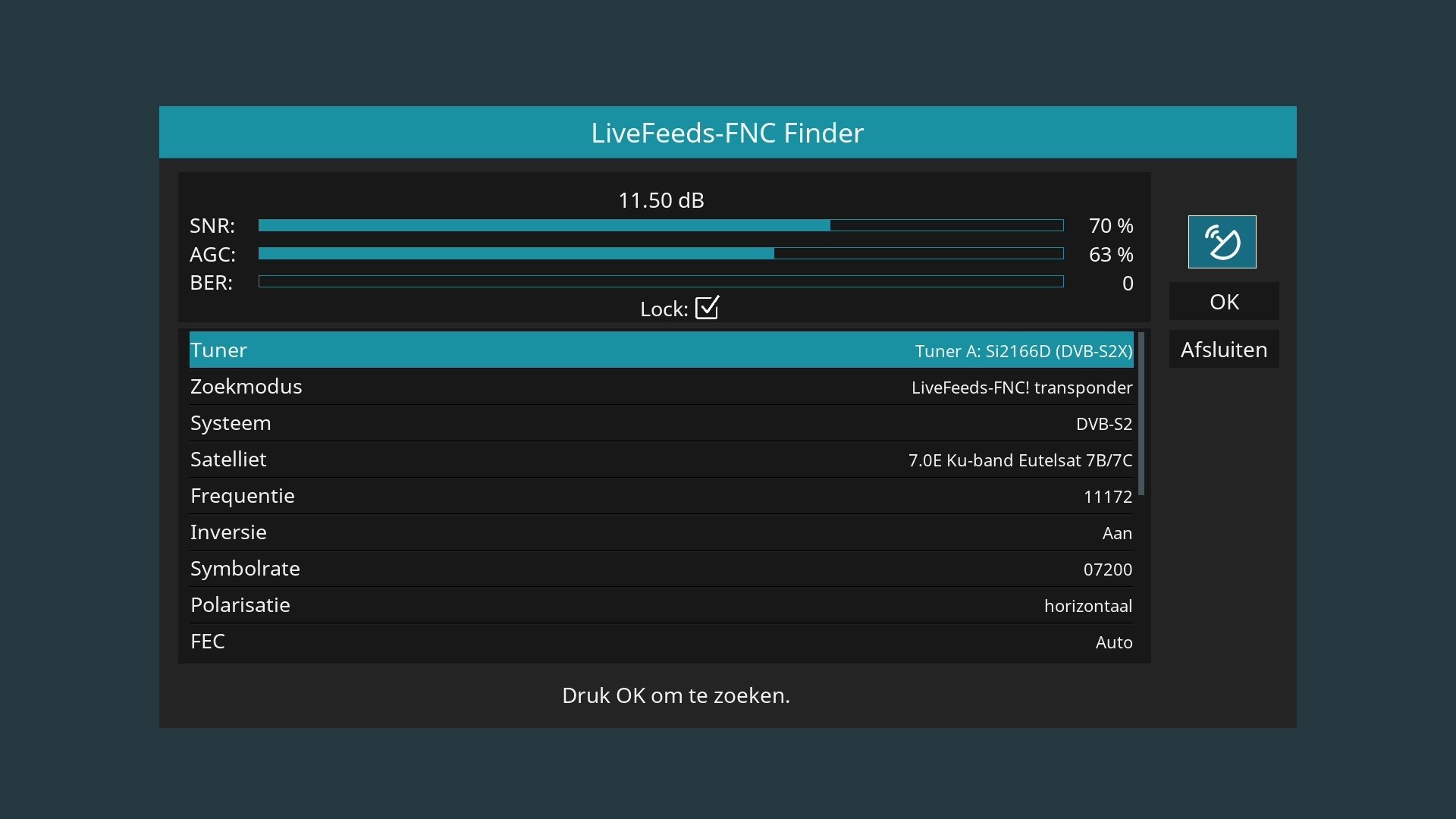

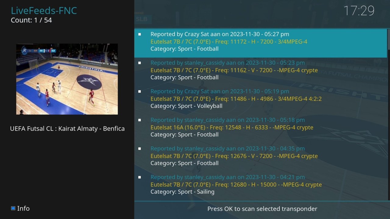

Zijn er leden die de Live Feeds-FNC Finder gebruiken bij Engima 2 ontvangers ?
Deze zit gebakken in de Pure2 images. Weet niet of er op andere images een dergelijke plugin , tool ... of iets dergelijk bestaat.
Hierbij ben je live verbonden met de site van "Feeds en Direct" . Je kan er alle feeds vinden die geplaatst zijn op deze site. Een site die flink bekend is bij vele feedhunters. Een handige "tool" voor het zoeken naar diverse feeds.
Zie enkele screenshots als verduidelijking ( van een Octagon SF 8008 ontvanger ) :

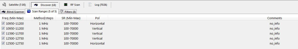

Na enige tijd afwezig te zijn geweest door gezondheid ga ik de draad weer oppakken.
Ik gebruik Ebspro om een blindscan uit te voeren.
Ik ben niet geïnteresseerd in reguliere uitzendingen.
Welk programma adviseren jullie hiervoor? Wat is jullie ervaring? 4:2:2 is dan ook belangrijk, BISS ook als je de keys hebt.

Om je verder te helpen. Ik gebruik ook EBS Pro voor het blindscannen en voor de ontvangst maak ik gebruik van DVB-Dream ( maken van screenschots , kopiëren van de zendersgegevens , enz... ).
Wat betreft ontvangst 4:2:2
Bij EBS Pro zelf ga je dit niet zien , wel als je de stream afspeelt via VLC bij codec informatie.
Bij DVB-Dream gaat je dit rechts onderaan in je afspeelscherm bij de TP gegevens.
Ter verduidelijking voor beide programma's zie dit draadje :

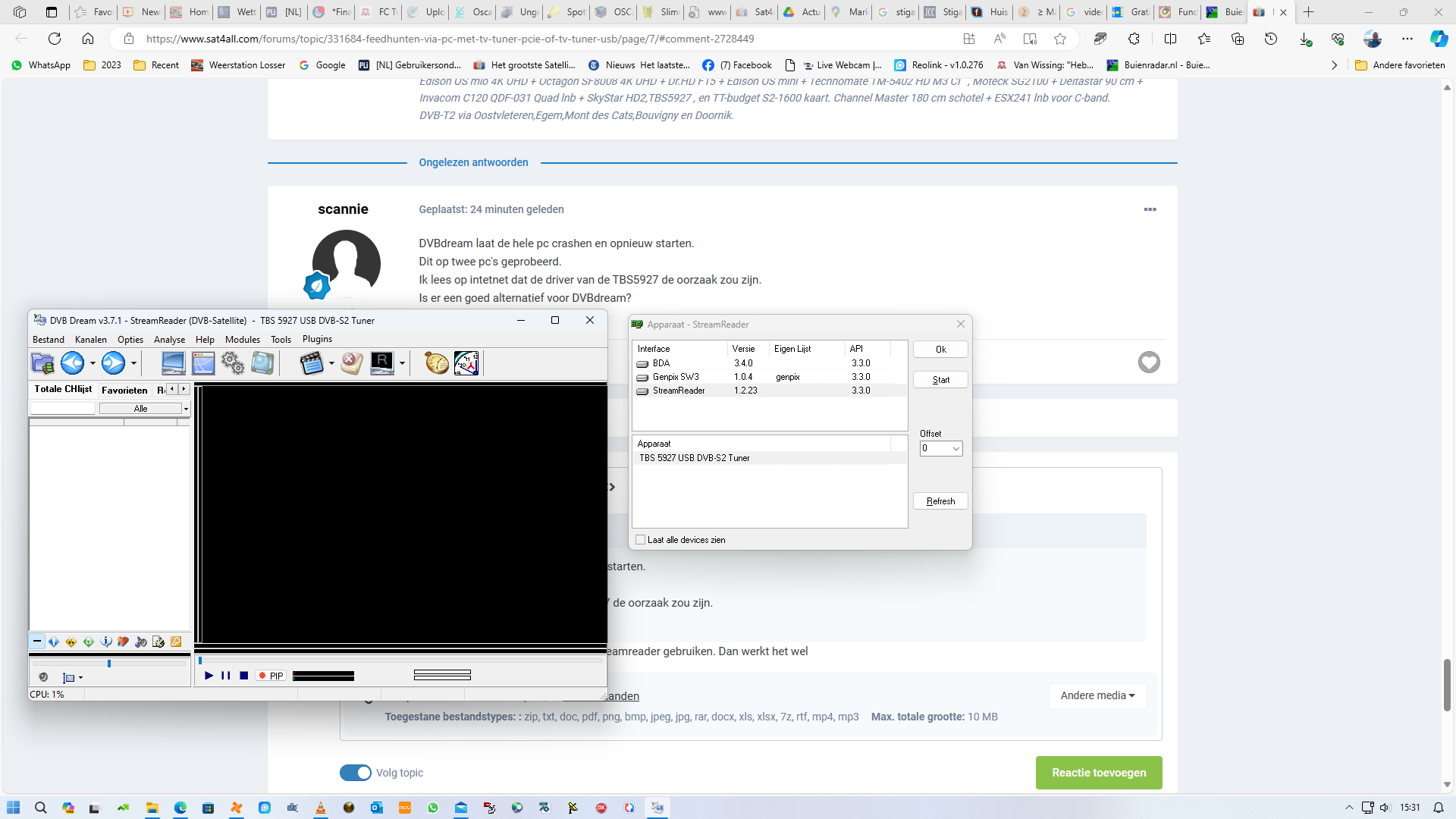

DVBdream laat de hele pc crashen en opnieuw starten.
Dit op twee pc's geprobeerd.
Ik lees op intetnet dat de driver van de TBS5927 de oorzaak zou zijn.
Is er een goed alternatief voor DVBdream?
  Op 8-12-2023 om 14:03, scannie zei:
Vergroten
Zie bijlage. Instellen op opties apparaat en dan streamreader gebruiken. Dan werkt het wel
