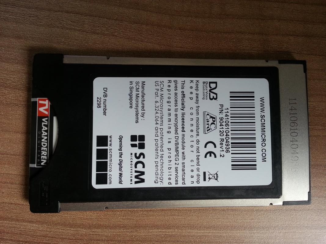

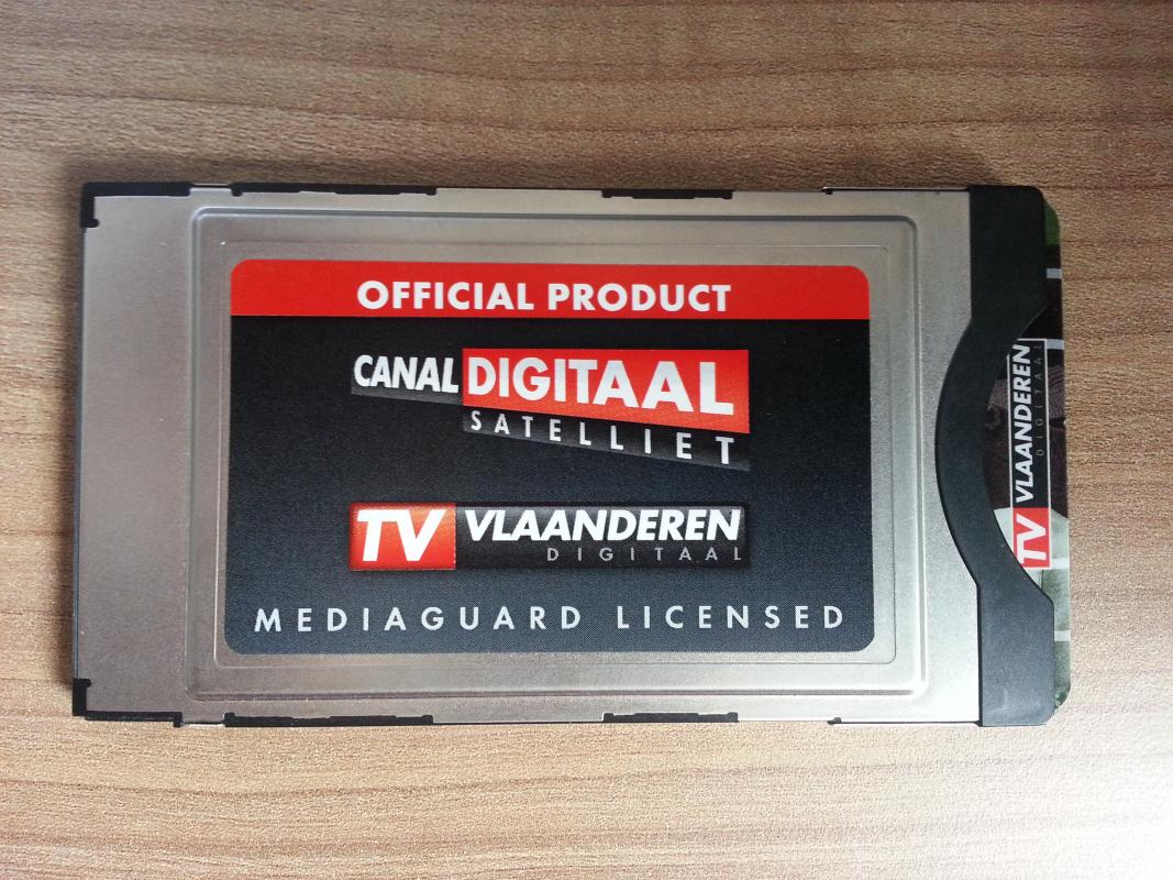

Snel even enkele foto's genomen. Zo ziet de CI module er dus uit.
Het maakt niet uit in welk apparaat ik de module steek, als ik vraag software-update's te doen, krijg ik steeds de melding dat de update mislukt is, of dat er geen software beschikbaar is. Welke error melding hangt al af in welk apparaat ik het geheel steek.

Kun je niet ergens de nieuwere type module lenen om te proberen. Deze werkt beter met hd zenders.
Je moet die met de wereldbol hebben.
De module op de foto is een oude type.
Gr topie

Je hebt inderdaad gelijk Topie. Ik heb van iemand zo'n wereldbol kunnen lenen en daar gaat het prima mee. Kom nu wel tot het besluit dat ze VTM HD van mijn extra kaart geflikkerd hebben, maar das een ander verhaal.
