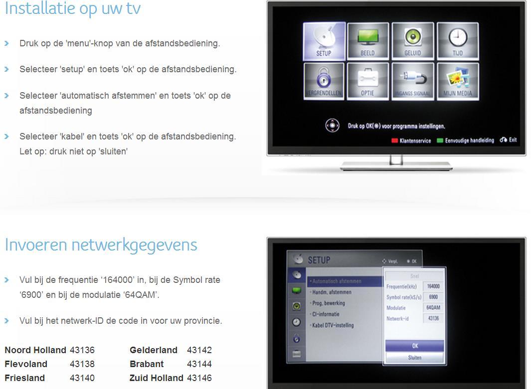

Gast Henri Aalten Geplaatst: 14 april 2013 Delen Geplaatst: 14 april 2013 Hier met een LG TV werkt het goed. Zie een voorbeeld in Bijgevoegd. En deze TV is ook al 3 jaar out. Link naar reactie Delen op andere sites Meer opties om te delen...

goofykwek Geplaatst: 1 augustus 2013 Delen Geplaatst: 1 augustus 2013 Hiep hiep hoera, In mijn vorige bericht meldde ik dat het niet lukte met UPC digitaal, echter heb vorige week nog eens gescand naar de UPC digitale kanalen, nu doet de TV het opeens wel!!!!!!!Heb niets veranderd. TV: Samsung UE40C8700 Instellingen: Netwerk ID: 43142 Frequentie: 164000 KHz Modulatie: 64 QAM SymboolFreq.: 6900 KS/s Groet, Goofykwek Link naar reactie Delen op andere sites Meer opties om te delen...
