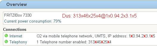

Maar goed, alles voor niets geweest misschien want nu heb ik met
de FB dezelfde problemen, geen inkomend verkeer. Snap er geen
r*k meer van. BP heeft al aangegeven weer die verdulde poort 5060
open te zetten. Gek wordt ik ervan omdat ik een KPN dongel heb op
mijn umts router klopt daar volgens mij niets van. Ik heb echter niet
de bagage om dit tegen te spreken.

Nee, zeer zeker niet, voor inkomend moeten poorten doorgestuurd worden. Waarschijnlijk zit daar toch het probleem voor Con, tenzij het bij BP ligt.
Goed, om dit te testen kun je een client als SJphone downloaden en installeren: http://www.sjlabs.com/sjp.html . Daar maak je een gebruiker (profile) aan met als 'profile type': Direct SIP Calls.
Nu kan er middels je IP met SJPhone direct naar je Fritzbox gebeld worden. Hiervoor dien je te bellen naar userid@mijnip. Voorbeeld: con@192.168.0.103. Je userid heb je van BP gekregen en staat in je Fritzbox. 'mijnip' is het IP van de Fritzbox.
In het voorbeeld gebruik ik een lokaal IP-adres, maar je WAN IP moet ook werken mits de poorten goed staan. Om te testen zou ik eerst lokaal proberen en later van buitenaf. Dit kun je gewoon vanuit je eigen IP-adres proberen, dus eigenlijk naar je eigen IP-adres.
Vanwege het feit dat je toch al wat weet van VOIP beschrijf ik het niet heel uitgebreid, maar laat weten als iets niet lukt. Zorg dat je eerst lokaal kunt bellen, dan kun je daarna verder.

Ik heb in SJphone het BP@IP gebruikt en mijn telefoon gaat over. En nu? Lijkt mij niet verkeerd.
aangepast door Con
Dat is zeker niet verkeerd. Voor zover ik weet hoef je niet eens poorten te forwarden zolang de SIP connectie met BudgetPhone openstaat. KPN kan het IP-adres van BP dan ook niet geblokkeerd hebben, voicemail van BP (555) werkt wel?
Lijkt me toch dat het bij BP ligt. Zij moeten kunnen zien wat er gebeurt met een ingaand gesprek, ook of deze wordt afgeketst door een firewall of iets dergelijks.
