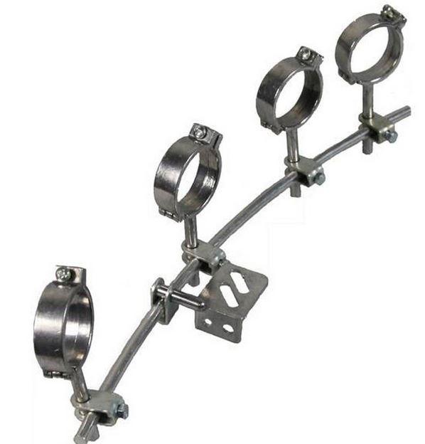

de mon Geplaatst: 22 augustus 2013 Geplaatst: 22 augustus 2013 freq 12692 H 22000 5/6 .Dit is DVB-S. ,deze freq zit er iets onder.Als je dat gebruikt om fine te tunen dan werkt die 12722 ook en is er iets mis met de DVB-S2.. Deze rail ben ik aan het zoeken ivm met de verschilllende elevaties,je kan evtl de lnb wat L & R adjusteren. 1*187;2*110;3*70 schotels-11*twin lnb;2*quad lnb;Sab Sky 4900
aoor0708 Geplaatst: 23 augustus 2013 Geplaatst: 23 augustus 2013 freq 12692 H 22000 5/6 .Dit is DVB-S. ,deze freq zit er iets onder.Als je dat gebruikt om fine te tunen dan werkt die 12722 ook en is er iets mis met de DVB-S2.. Deze rail ben ik aan het zoeken ivm met de verschilllende elevaties,je kan evtl de lnb wat L & R adjusteren. Multifeed lnb-houder.JPG Bedankt. Ga morgen weer verder oefenen in het ""africhten "".
aoor0708 Geplaatst: 23 augustus 2013 Geplaatst: 23 augustus 2013 Bedankt. Ga morgen weer verder oefenen in het ""africhten "". Heb inderdaad "afgericht " . Op de freq 12692 had ik 76% kwaliteit. Schakelde ik naar 12722 dan viel dat terug tot 13%, dus quasi geen signaal. Heb er nog een andere receiver aangehangen, maar bleef hetzelfde fenomeen. Na een ingeving, heb ik de LNB vervangen en ziedaar.....78% . Alle zenders zijn nu vlot "verkrijgbaar ". Dank aan allen die mee hebben gedacht.
